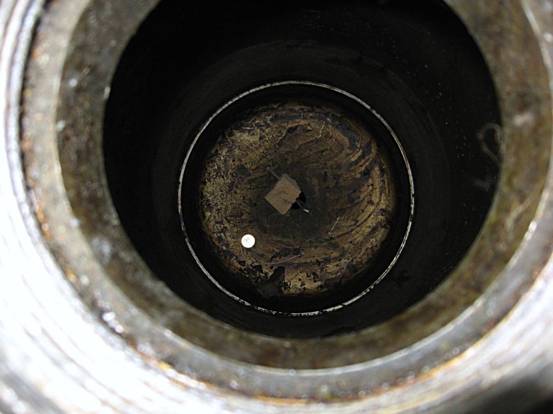

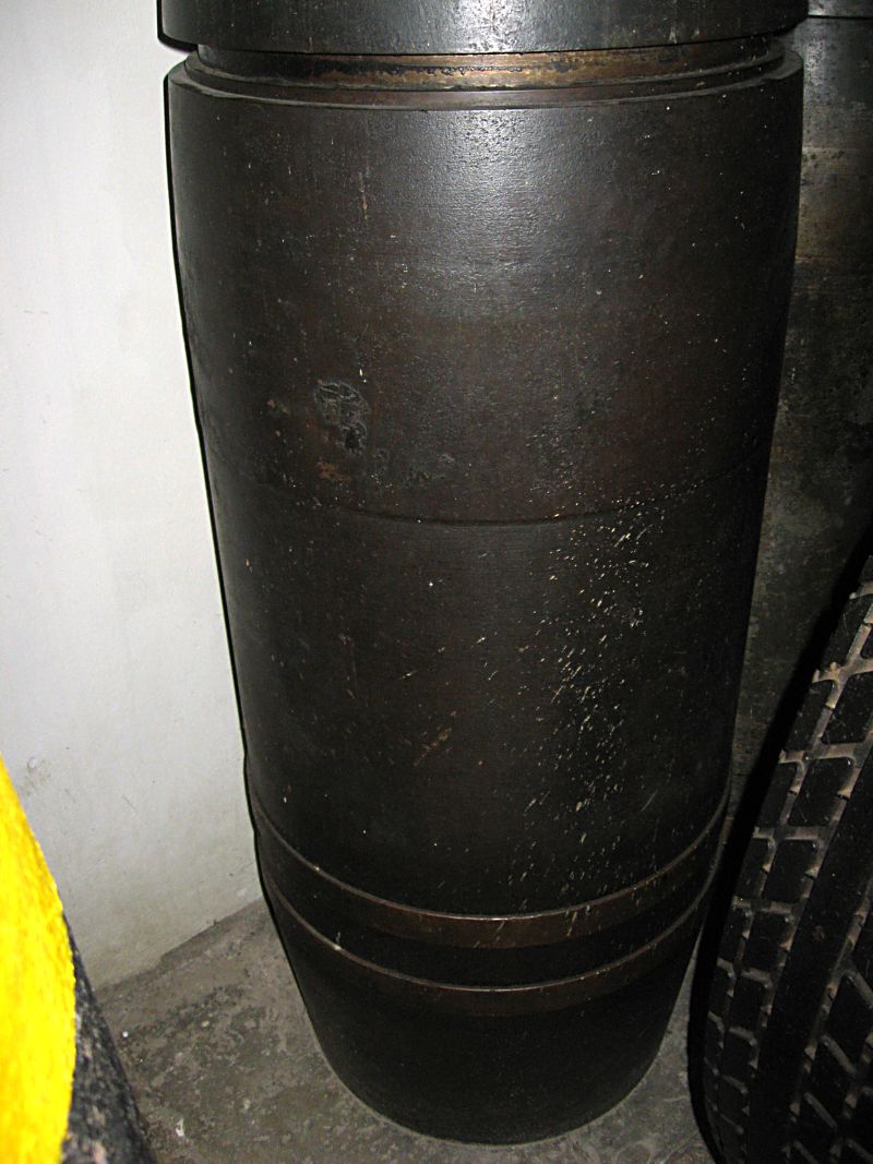

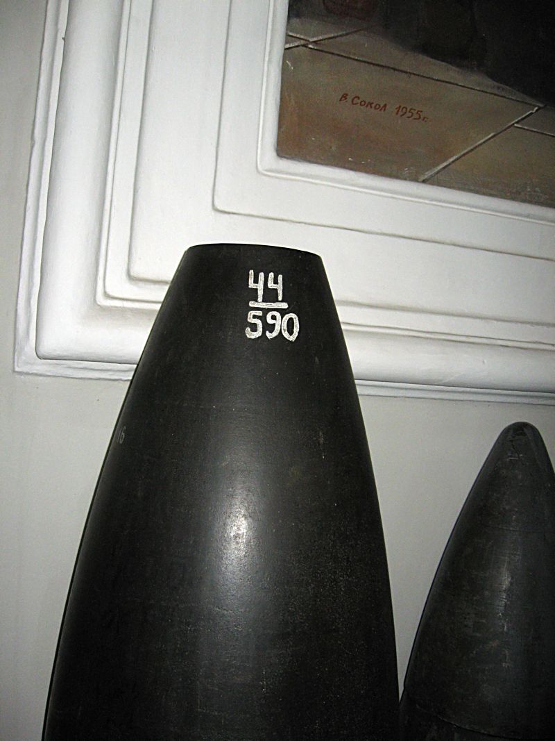

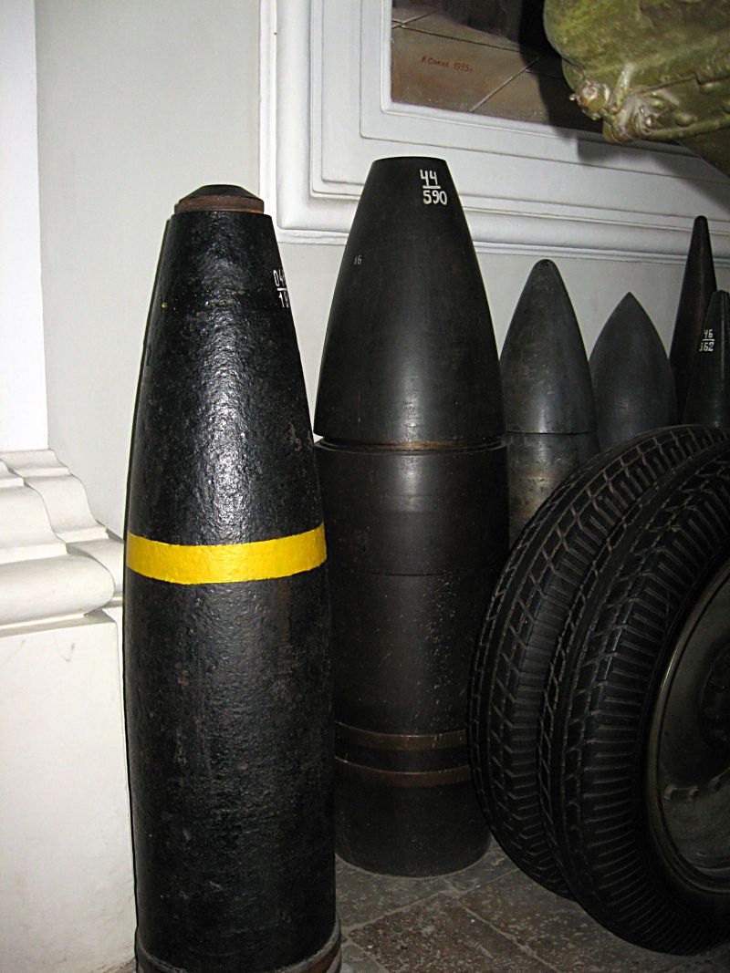

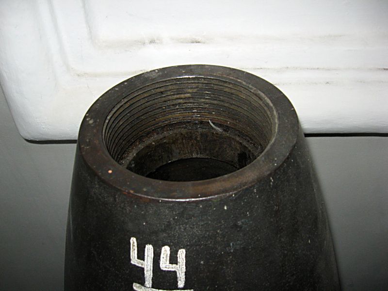

Сегодня позвонил главный хранитель самого большого снаряда в Артмузее в Питере, ст.н.с. музея Рябухин Иван Васильевич. Данные с учетной карточки. Корпус опытного 520мм фугасного снаряда к опытной мортире, которая не была принята к производству.Корпус с привинтной головкой(недовинчена). В донной части есть ввинтное дно с очком под взрыватель (снаряды такого калибра очень часто имели два взрывателя-головной и донный). Длина снаряда в собранном виде - 1870мм, масса разрывного заряда-321,6кг, масса снаряженного снаряда - 1199,4кг. Из пояснения было добавлено: снаряд старого французского образца, по форме запоясковой части,начала прошлого века. Спасибо.
