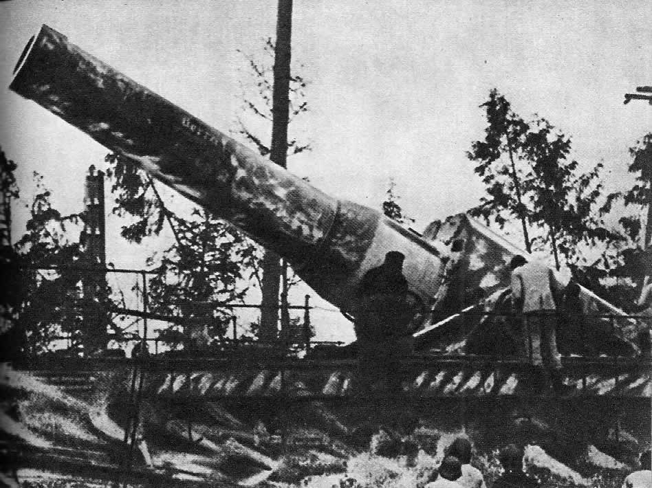

Да, воспользовался поисковиком. Таки это она - французская 520-мм гаубица.
Ссылки:
http://html2.free.fr/canons/can520.htm
И еще ее фото:
http://forum.axishistory.com/viewtopic.php?f=70&p=127114 9

Во французской ссылке тоже указано, что она была под Ленинградом.

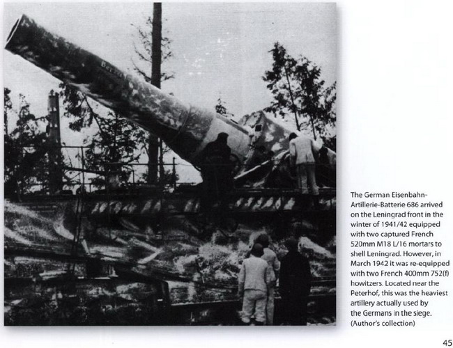

Пишут:
index.php?t=getfile&id=6187&private=0
Robert Forczyk "Leningrad 1941-44. The epic siege", Campaign-215, Osprey Publishing, 2009.

В подписи к фотографии речь идет о французских 520 мм мортирах и 400 мм гаубицах, а берта вроде как немецкая должна быть...
Что я путаю, чего не понимаю?

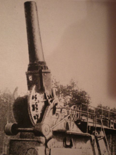

"Берта" насколько мне известно не была железнодорожной и имела калибр не 520 мм , а 420 мм и выглядела вот таким образом и вполне могла быть под Ленинградом.
  • Вложение: PC261121.JPG

Просто речь шла о том, что на стволе экс-французской 520-мм ж/д гаубицы написано "Берта". Поэтому и был вопрос о том, где сделан снимок и что это за орудие. Снимок сделан под Ленинградом. Если не ошибаюсь в артиллерийском музее есть и снаряд от этой гаубицы.
Французы в ссылке как бы тоже подтверждают участие гаубицы под Ленинградом, ну и снега и телеграфные столбы вокруг гаубицы на ряде снимков как бы этого не отрицают.

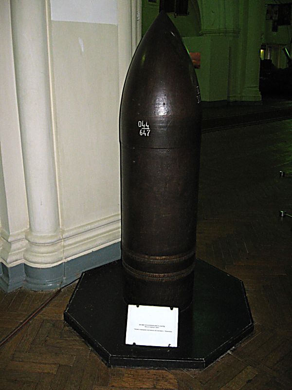

Если речь идет об этом - написано 400мм весом 900кг. Спасибо.
index.php?t=getfile&id=6192&private=0
