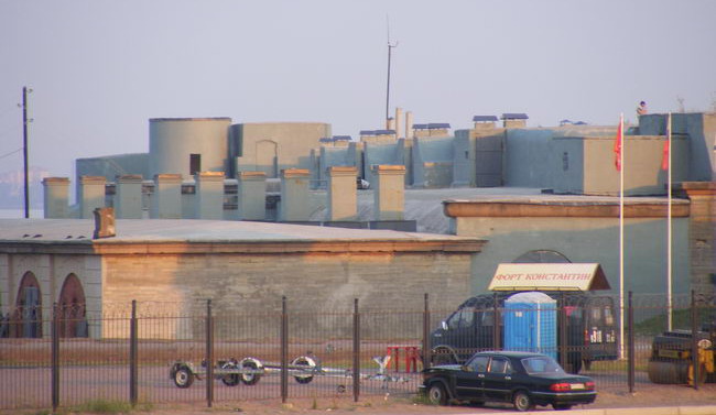

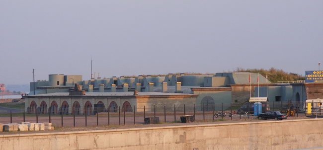

Ближайшая в КАД (и началу туннеля под судопропускным сооружением) часть форта "Константин" вчера вечером:

Форт "Константин" - редкостный пример уродливого НОВОДЕЛА.
Отсебятина страшная. Одни дымовые трубы на батарее Канэ - чего стоят. А ведь чего проще. В 1342 подробные чертежи всех сопутствующих бетону металлоконструкций в подробнейшем изложении на синьках. Строить из листовой (2-мм) стали колпаки дымо-вентиляционных каналов совсем несложно. Но, видимо, они там с этим особо не парятся. ГИОП - отдыхает, возможно получив...

Затем уже при ОАО "Третий парк", участвовал на начальном этапе эскизных работ по форту. Дал ссылки на архив и прочее, прочее. Предлагал 6-дм тележки в дар музею - даром. Всё объяснил по поводу металлоконструкций, окраске фасада и т.д. Но там же ВЕЛИКИЙ И НЕПОСТИЖИМЫЙ, КРУПНЕЙШИЙ СПЕЦИАЛИСТ МЕЖПЛАНЕТНОГО МАСШТАБА - консультирует, а тут какой-то хрен с горы под названием - Ткаченко...нахт всё трижды. Вот и получили "пластмассовый" новодел. Театральную декорацию напоминает. Правы шотландцы - лучше консервация развалин, чем такая театральная реставрация. Мой сотоварищ по борьбе с фортификационными безобразиями в солнечной Шотландии тов.R.Weaver рассказывал как у них. Реставрируют месяц, а готовятся пару лет. Реставрируют год, сидят в архивах - три. У нас - пришёл, увидел, тряхнул званиями и патентами и...изгадил...
