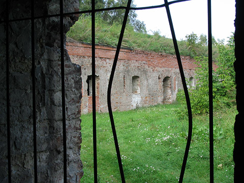

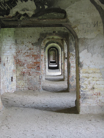

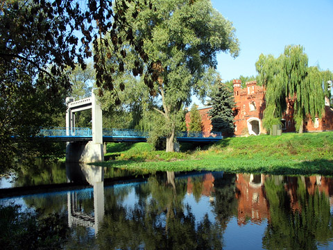

Re: фильм "Брестская крепость" уже все посмотрели? [сообщение #26021 является ответом на сообщение #25958] сб, 15 января 2011 16:23 Переход к предыдущему сообщенияПереход к следующему сообщения

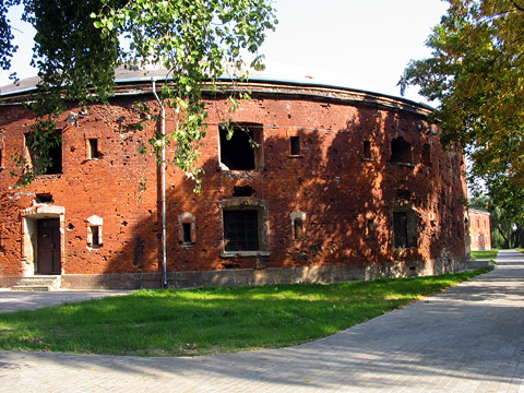

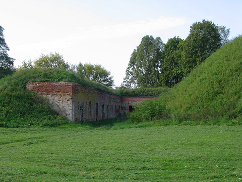

Немножко картинок из старых запасов...
Кольцевая оборонительная казарма, т. е. Цитадель:
index.php?t=getfile&id=9891&private=0
Участок казармы в восточной части центрального острова, где Мухавец разделяется на два рукава. Здесь скорее всего в своё время для обстрела реки предполагалось использовать установленную в казематах артиллерию, для чего и служили орудийные амбразуры.
index.php?t=getfile&id=9892&private=0

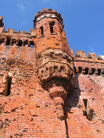

Сохранившаяся полубашня, откуда фланкировались подходы к оборонительной казарме. Такая же у Тереспольских ворот полностью уничтожена крупной авиабомбой.

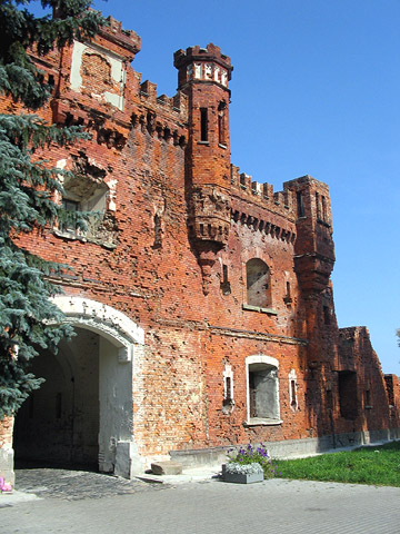

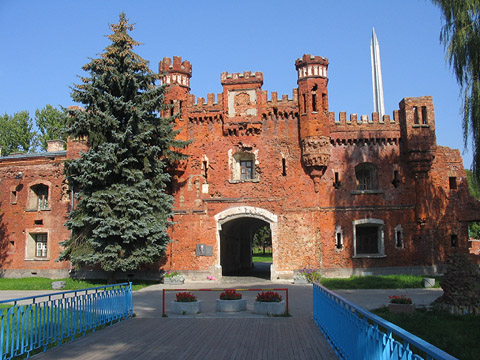

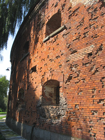

Холмские ворота:
index.php?t=getfile&id=9893&private=0
index.php?t=getfile&id=9894&private=0
index.php?t=getfile&id=9895&private=0
index.php?t=getfile&id=9896&private=0
На последнем снимке над левой бойницей виден эффект от попадания чего-то небольшого фугасного, на глаз типа 75-мм.
Одну воронку скорее всего от "Карла" показывали. Хороший такой пруд образовался...

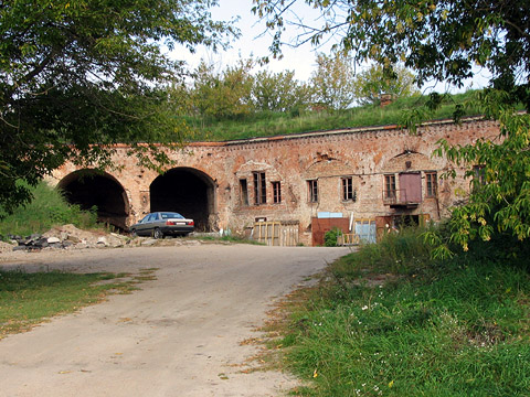

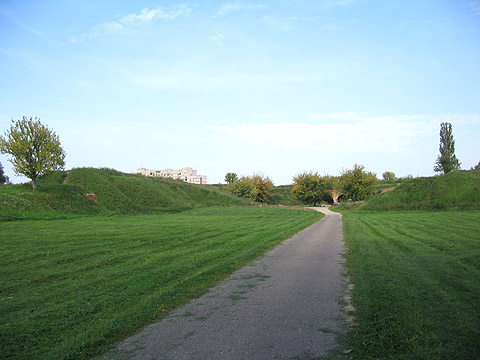

Теперь восточный казематированный редюит Кобринского укрепления, он же тотлебеновский редут, он же "Восточный форт". У Яковлева написано, что два тотлебеновских редута построены к концу 60-х годов.
index.php?t=getfile&id=9897&private=0
Общий вид с тыла (с юга), отсюда и сунулись немцы. По центру за деревьями виднеются казематы казармы, к которой ведёт дорога. Перед ней стояла установка М-4, собственно, и обеспечившая первое время устойчивость этой позиции. Само укрепление представляет собой высокий подковообразный в плане вал, см. вид сверху. Снаружи вокруг вала построена контрэскарпная галерея (слева около дерева виден кирпичный угол - это она), укрытая мощным гласисом.
index.php?t=getfile&id=9898&private=0

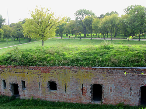

Справа вал, слева - контрэскарпная галерея.
index.php?t=getfile&id=9899&private=0
Казематированная казарма. Казематы двухэтажные. Там имела место какая-то хоздеятельность, суровые брестские мужики чего-то пилили на циркулярке, так что близко соваться не стал. Под валом для сообщения внутреннего двора укрепления с контрэскарпной галереей устроено несколько сортий.
index.php?t=getfile&id=9900&private=0
Вид с вала левого фланка укрепления. Внизу - галерея со стрелковыми бойницами. Дальше с помощью гласисообразной насыпи полностью устранено всякое мёртвое пространство для обстрела с вала. На заднем плане видна дорога от Северных ворот Кобринского укрепления к несуществующим ныне Трёхарочным воротам Цитадели.
index.php?t=getfile&id=9901&private=0
Участок контрэскарпной галереи.
index.php?t=getfile&id=9902&private=0
Анфилада казематов той же галереи.
Александров писал(а) пт, 14 января 2011 14:21
Это был именно бой в крепости со всеми вытекающими для обеих сторон конфликта трудностями.
Вот именно. Это была не оборона крепости, а оборона в крепости. Обороны крепости как комплекса фортификационных сооружений не было, оборона носила очаговый характер, ну или участковый, если хотите. Эти зацепились за один подвал, те - за другой. В "Восточном форту" оказалась М-4, которая просто за счёт плотности огня не позволила немцам с наскоку (или, как раньше говорили, открытой силой) ворваться в укрепление и взять его.
Какая-то артиллерия у наших была, где-то зенитка стояла, из которой один или два "штуга" подбили... В общем, для желающих есть архив старого ф.ру, большой раздел на новом ф.ру - там тема обороны представлена весьма объёмно, ну и книги Ростислава Алиева...

На 22 июня 1941 года, как и сейчас, кстати, граница проходила по водяному рву Тереспольского укрепления. А все форты обеих обводов, номерные и литерные, Тереспольского отдела крепости находились на сопредельной территории, тогда под немцами, сейчас - у поляков. И вообще, после августа 1915 года, когда были взорваны в хлам укрепления восточной части обоих фортовых поясов, крепость как кольцевая позиция перестала существовать. Поляки, насколько мне известно, никак крепость не усиливали, а использовали исключительно как военный городок - для размещения гарнизона.

Re: фильм "Брестская крепость" уже все посмотрели? [сообщение #26160 является ответом на сообщение #26021] чт, 20 января 2011 13:25 Переход к предыдущему сообщенияПереход к предыдущему сообщения
aig-spb
Сообщений: 409
Крепость, даже спустя несколько десятилетий не выглядит сильно "побитой". Её восстанавливали, что ли?
По немецким источникам было задействовано большое кол-во тяж. артиллерии до 21-см включительно. Такое впечатление, что их снаряды в кирпичную кладку вообще не попадали. Немцы (у Р. Алиева) связывают массовую сдачу в плен советских солдат именно с последствиями массированного применения тяжёлой артиллерии 24.06. Но где же следы её деятельности на фото? Изображённые выбоины в кирпичах могли быть от крупнокалиберного пулемёта...
В то же время коллега говорит об уничтоженной авиабомбой полубашне у Тереспольских ворот. Очевидцы событий про авиацию по Цитадели не упоминают. Пикирующие бомбардировщики применялись только по Восточному форту, где не добились каких-либо ощутимых результатов - фортификация удар выдержала.
Куда попали снаряды "Карлов"? Кто на месте идентифицировал что-нибудь?
