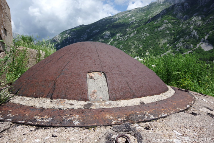

Наблюдательная башенка на левом фланге форта "Горажда".

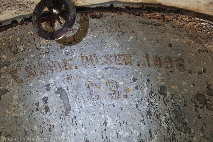

Автограф от изготовителя.

Такая же башенка на правом фланге.

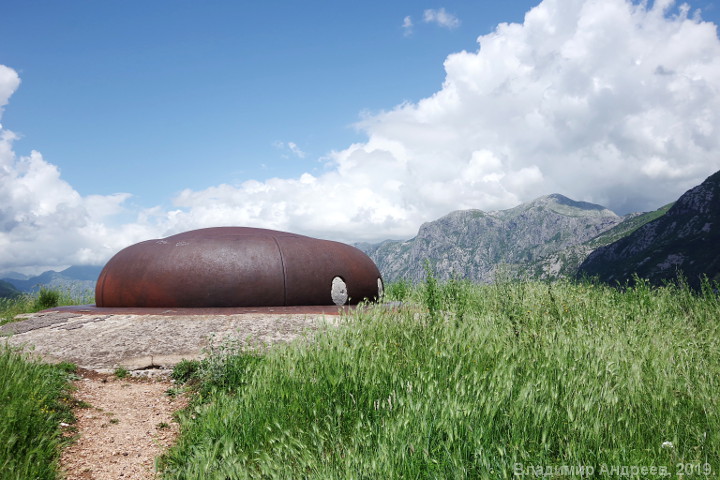

Главная башня форта -- изделие завода "Грюзон" на две 12-см пушки.
