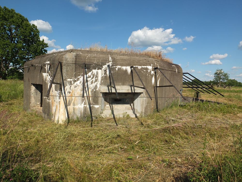

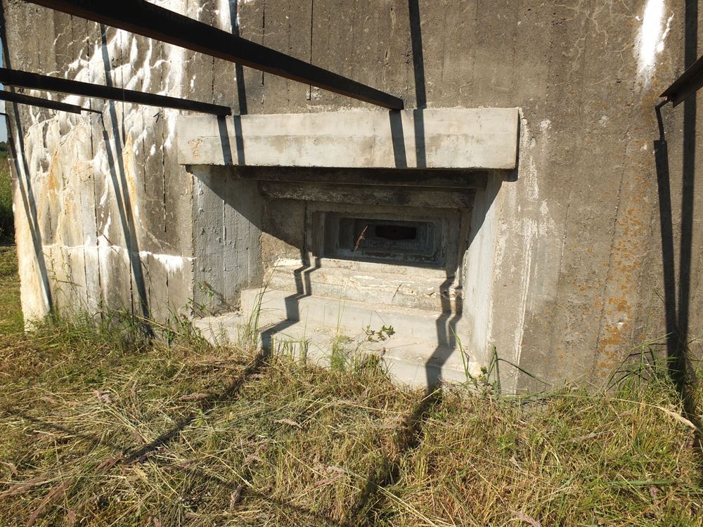

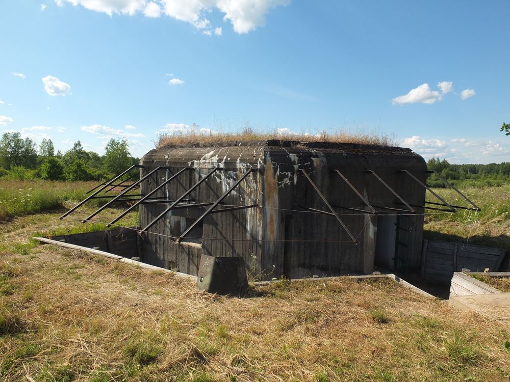

Думаю, комментарии не требуются...
index.php?t=getfile&id=32335&private=0
index.php?t=getfile&id=32336&private=0
index.php?t=getfile&id=32337&private=0
index.php?t=getfile&id=32338&private=0
index.php?t=getfile&id=32339&private=0
  • Вложение: DSCF4704.JPG
    (Размер: 184.75KB, Загружено 895 раз)
  • Вложение: DSCF4706.JPG
    (Размер: 198.82KB, Загружено 892 раза)
  • Вложение: DSCF4785.JPG
    (Размер: 162.76KB, Загружено 866 раз)
  • Вложение: DSCF4787.JPG
    (Размер: 117.25KB, Загружено 859 раз)
  • Вложение: DSCF4793.JPG
    (Размер: 228.53KB, Загружено 872 раза)

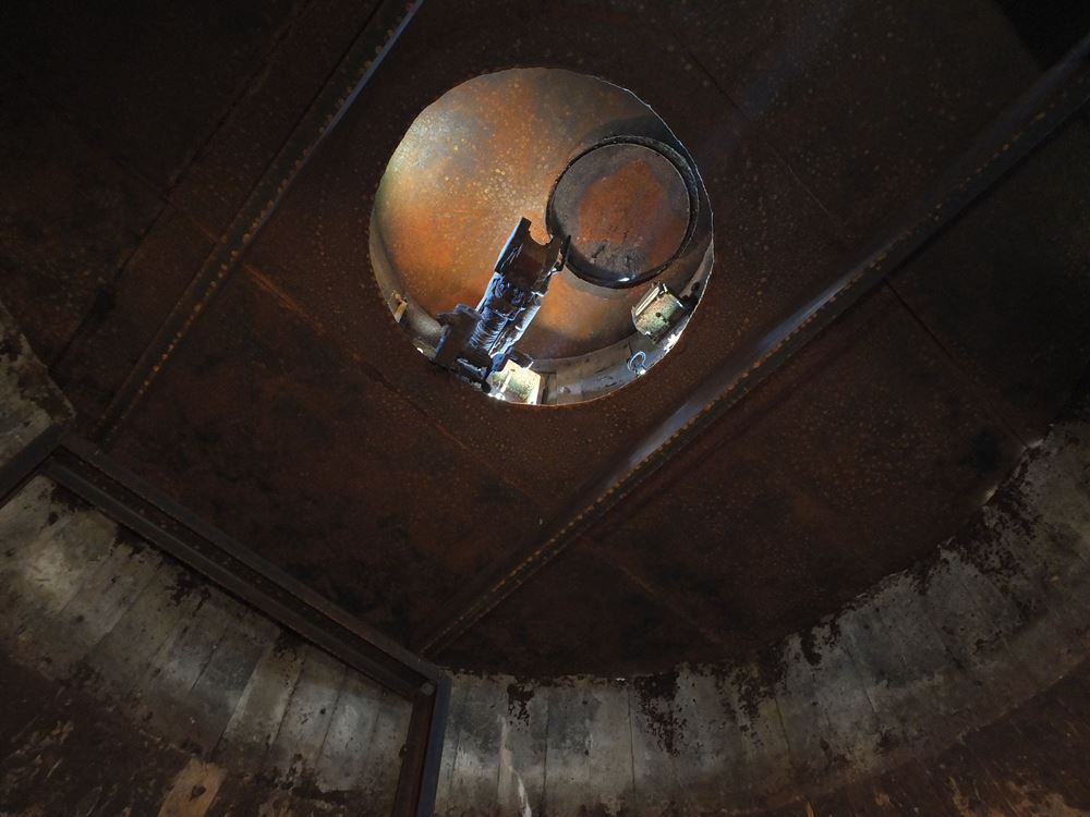

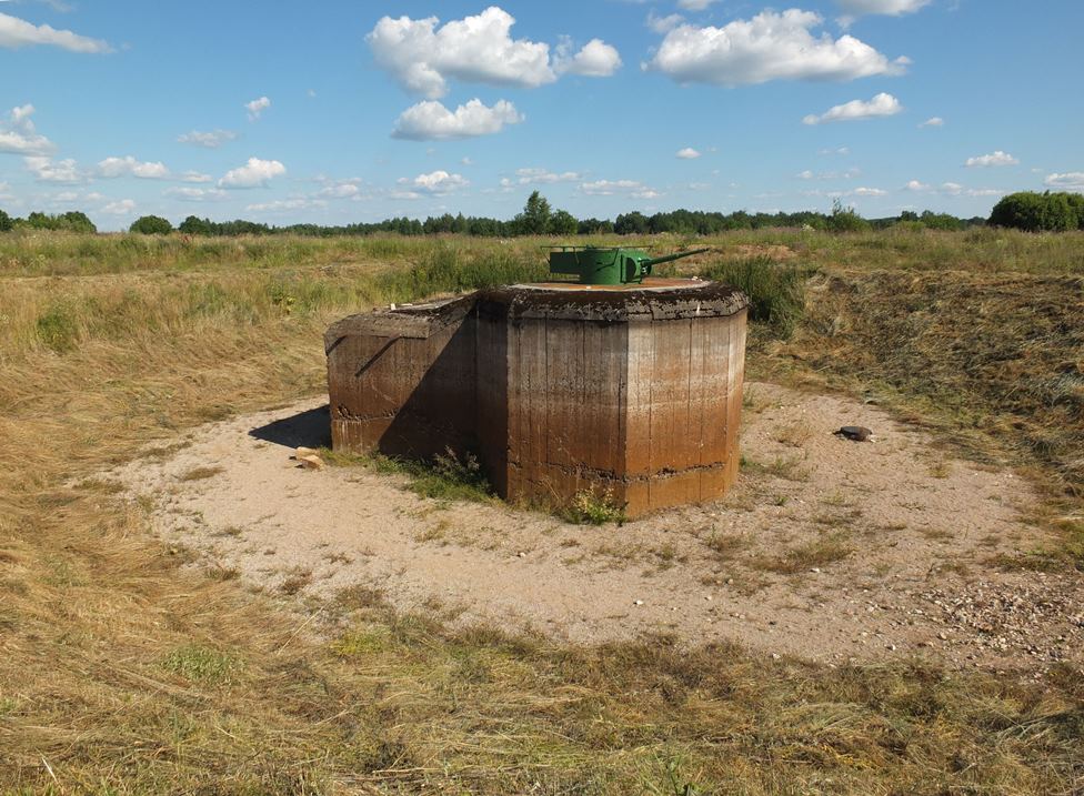

index.php?t=getfile&id=32340&private=0
index.php?t=getfile&id=32341&private=0
index.php?t=getfile&id=32342&private=0
index.php?t=getfile&id=32343&private=0
index.php?t=getfile&id=32344&private=0
  • Вложение: DSCF4804.JPG
    (Размер: 204.05KB, Загружено 886 раз)
  • Вложение: DSCF4805.JPG
    (Размер: 196.78KB, Загружено 843 раза)
  • Вложение: DSCF4806.JPG
    (Размер: 167.19KB, Загружено 902 раза)
  • Вложение: DSCF4833.JPG
    (Размер: 89.68KB, Загружено 836 раз)
  • Вложение: DSCF4909.JPG
    (Размер: 138.41KB, Загружено 824 раза)

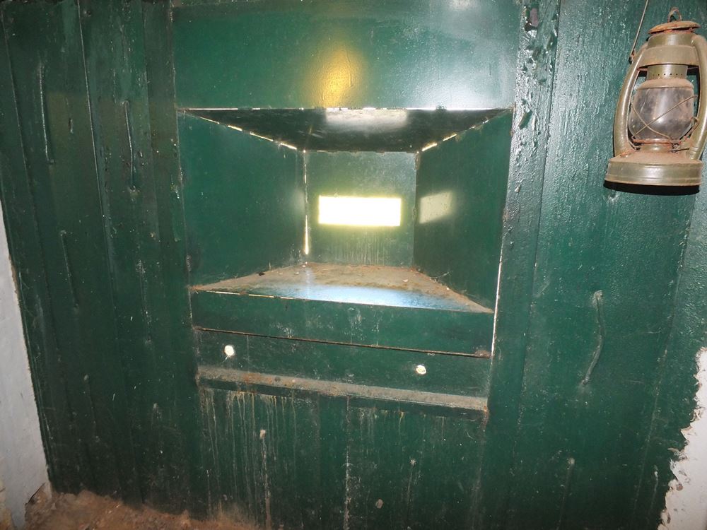

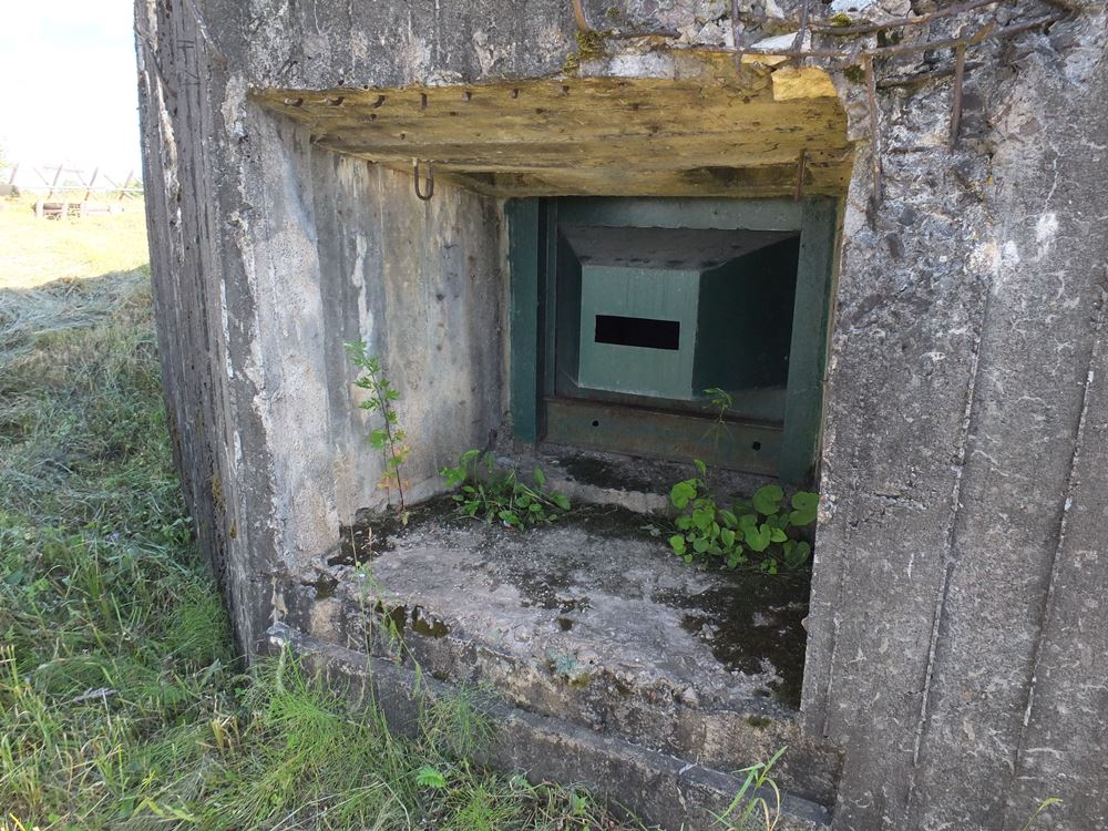

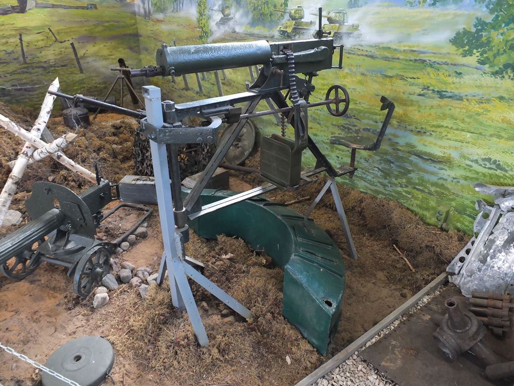

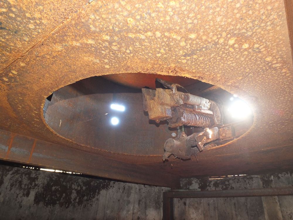

Казематные пулеметные станки Юшина и Горносталева в окопах рядом с дотами нового поколения, танковая башня на командном пункте... Это конечно впечатляет. Даже стало интересно, кто же есть творец этого замечательного образца альтернативной истории?
Re: Немного фортификационного фэнтези из Острова [сообщение #60141 является ответом на сообщение #60139] ср, 22 июля 2020 14:46 Переход к предыдущему сообщенияПереход к следующему сообщения
Сообщений: 436
Так это тот самый "легендарный" Военно-исторический музей "Линия Сталина" в Холматке (не путать с Военно-историческим музеем Псковской области в Острове). Про него Алексей Старков в свое время много писал, и в Забытых Крепостях, и в своем ЖЖ. Там еще и бюст Сталина есть, причем установленный по инициативе бывшего министра культуры Мединского.
Re: Немного фортификационного фэнтези из Острова [сообщение #60143 является ответом на сообщение #60141] ср, 22 июля 2020 20:48 Переход к предыдущему сообщенияПереход к следующему сообщения
Спасибо, понятно...
А бетонные стены КПОП (сооружение с башней от танка) красиво смотрятся, со следами от воды.

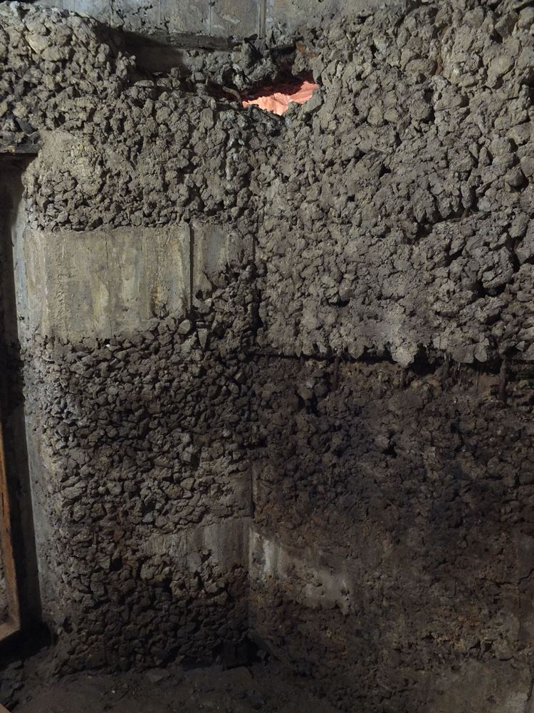

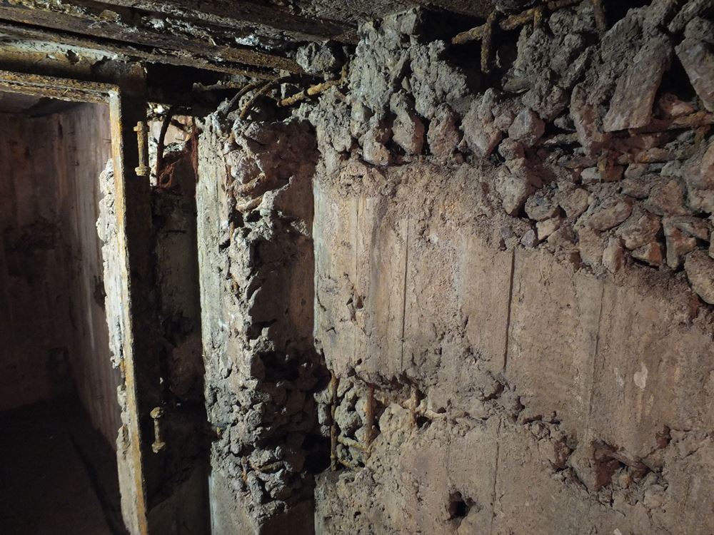

Сообщений: 436
А как расшифровывается КПОП? Я всегда полагал, что это КНП.
"А бетонные стены КПОП... красиво смотрятся" - да, но зато внутри там полный ужас с качеством бетонирования:
index.php?t=getfile&id=32345&private=0
index.php?t=getfile&id=32346&private=0
И они там воевать собирались...

Re: Немного фортификационного фэнтези из Острова [сообщение #60162 является ответом на сообщение #60144] вс, 26 июля 2020 20:00 Переход к предыдущему сообщенияПереход к следующему сообщения
КПОП -- командный пункт опорного пункта. Это один из типов сооружений нового поколения (с 1938 года).
Мне давно интересно, с чем связано такое ужасное качество набивки бетона недостроенных сооружений 1938--1939 гг. Это особенность именно этого конкретного времени или таким качеством набивки грешат также более ранние и более поздние сооружения, но из-за завершенности их постройки мы просто этого не видим?
Re: Немного фортификационного фэнтези из Острова [сообщение #60177 является ответом на сообщение #60162] ср, 29 июля 2020 00:25 Переход к предыдущему сообщенияПереход к следующему сообщения
Сообщений: 436
"КПОП -- командный пункт опорного пункта" - спасибо, не знал.
"Это особенность именно этого конкретного времени или таким качеством набивки грешат также более ранние и более поздние сооружения" - я не думаю, что качество в целом зависело от времени постройки. По крайней мере, я такой зависимости не обнаруживал. Общая причина - спешка и разгильдяйство командования, которое не контролировало качество работ. Но это могло быть в любое время и в любом месте. Думаю, все знают про целые бочонки с цементом, заложенные в перекрытия некоторых объектов Выборгской крепости. Но примерно такой же бочонок я обнаружил в Латвии в стене немецкого бетонного объекта времен Первой мировой войны, когда у немцев никакой спешки не было. И это аккуратные и педантичные немцы! Во все времена были ответственные люди, а были "более другие".
Re: Немного фортификационного фэнтези из Острова [сообщение #60246 является ответом на сообщение #60177] вт, 25 августа 2020 14:27 Переход к предыдущему сообщенияПереход к следующему сообщения
М... Во время войны всегда спешка. И спешка, и недостаток средств, из-за чего в дело идут такие средства приемы, которые были бы совершенно немыслимы в мирное время. Потому-то и не удивительны бочки с цементом как в конструкциях Выборской крепости, так и в конструкциях немецких сооружений времен ПМВ. Но попробуйте отыскать что-нибудь подобное в сооружении, построенном в мирное время, вот это и будет удивительный случай.
Что касаемо сооружений 1938 и 1939 годов, то именно в них качество бетонирования очень часто выглядит ужасным. Намного более ужасным, чем в сооружениях любого другого времени. Но у этих построек есть одна принципиально важная черта -- подавляющее их большинство не окончено строительством. Вот я и думаю -- не в этом ли объяснение факта наблюдаемой плохой набивки? В том смысле, что такое качество работ было и в сооружениях других времен, но там мы этого просто не видим из-за полной завершенности построек.
Re: Немного фортификационного фэнтези из Острова [сообщение #60459 является ответом на сообщение #60246] вт, 10 ноября 2020 22:18 Переход к предыдущему сообщенияПереход к предыдущему сообщения
Сообщений: 436
"Но у этих построек есть одна принципиально важная черта -- подавляющее их большинство не окончено строительством. Вот я и думаю -- не в этом ли объяснение факта наблюдаемой плохой набивки? В том смысле, что такое качество работ было и в сооружениях других времен, но там мы этого просто не видим из-за полной завершенности построек." - один из знающих коллег, также периодически присутствующий на этом форуме (да, вот так вот загадочно Smile ), подтвердил эту мысль: по крайней мере, все советские сооружения 1939 - 1941 г. построены примерно с одинаковым качеством набивки бетона. Имевшиеся вибробулавы не позволяли утрамбовывать раствор на большую глубину, да это и не требовалось в случае внутренних/не-несущих стен. Качество бетона было "разным", да и сроки опять-таки поджимали. Оштукатуренные объекты выглядят гораздо более пристойно, но качество набивки бетона у них точно такое же.
