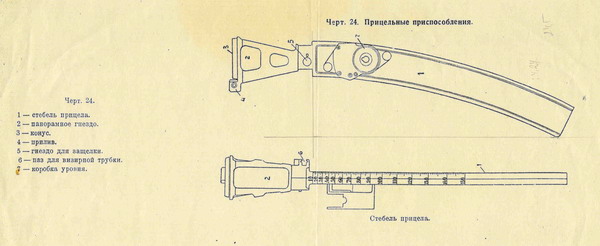

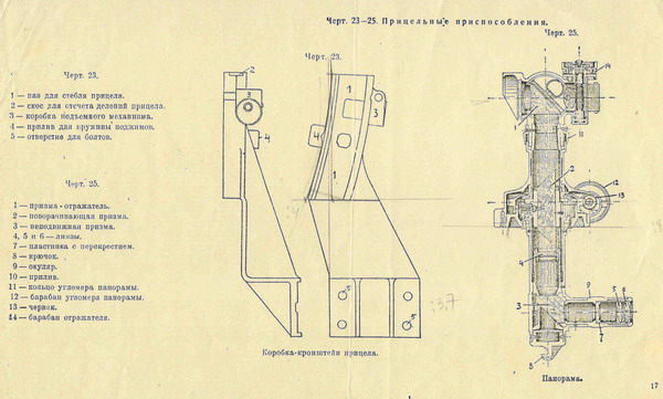

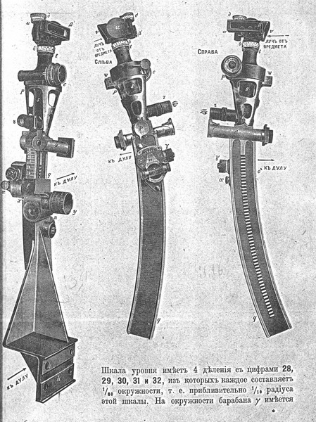

Re: 3-дм. (76,2-мм) пушка обр. 1902 г. [сообщение #43349 является ответом на сообщение #43345] пт, 15 февраля 2013 18:43 Переход к предыдущему сообщенияПереход к следующему сообщения
Войцехович
Сообщений: 465
ЕндрассДля начала добавляю ещё схемы по прицельгому приспособлению. Далее, в теме по 76 мм. орудию 1900 г. есть масштабный рисунок пушки 1902 г. Зная размеры, можно привести к масштабу и вычислить размер коробки прицела.Нужен ли Вам чертёж ствола?Электронная копия с настоящего чертежа.
index.php?t=getfile&id=20654&private=0
index.php?t=getfile&id=20655&private=0
index.php?t=getfile&id=20657&private=0
