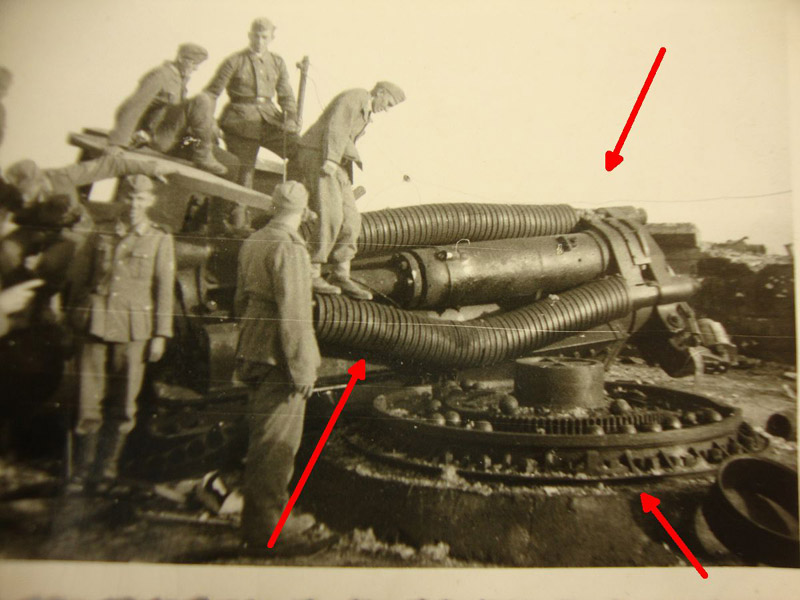

Товарищ VDV предлагает подумать сообща и попытаться определить местоположение 8-дюймовок с представленных ниже фотографий:
index.php?t=getfile&id=20929&private=0
index.php?t=getfile&id=20930&private=0

Re: 8-дм. (203-мм) пушка в 50 калибров длиною [сообщение #44034 является ответом на сообщение #44028] сб, 23 марта 2013 08:20 Переход к предыдущему сообщенияПереход к следующему сообщения
Одно из трех - Одесса, Керчь, Счаков.
Re: 8-дм. (203-мм) пушка в 50 калибров длиною [сообщение #44035 является ответом на сообщение #44034] сб, 23 марта 2013 13:31 Переход к предыдущему сообщенияПереход к следующему сообщения
RDX писал(а) сб, 23 марта 2013 08:20
Это понятно, а вот какое из трёх? Пушки на фото неперевёрнутые. Была мысль, что это не Очаков, потому как:
1) на 22-й батарее бетонные тумбы оснований выполнены коническими, а тут на фото цилиндрическая;
2) 22-ю батарею хоть и бомбили, но чтобы рядом с орудием было что-то разворочено, чтобы оттуда потроха в виде швеллеров торчали - таких следов не видел.
Далее, на первом фото видна брустверная стенка, окружающая дворик. Судя по современным снимкам, на батарее № 33 на мысе Панагия никаких следов подобного оборудования позиции не наблюдается. Так что пока предположил бы, что на фото - БС-21 в Одессе.
[Обновления: сб, 23 марта 2013 13:32]
Re: 8-дм. (203-мм) пушка в 50 калибров длиною [сообщение #44040 является ответом на сообщение #44035] сб, 23 марта 2013 15:50 Переход к предыдущему сообщенияПереход к следующему сообщения
А мне тумба как раз конической представляется.
По правому углу с тенями от мет. кольца...
Re: 8-дм. (203-мм) пушка в 50 калибров длиною [сообщение #44041 является ответом на сообщение #44040] сб, 23 марта 2013 17:00 Переход к предыдущему сообщенияПереход к следующему сообщения
Из 5х батарей 10, 15, 21, 22, 33 толком не могли взорвать 10, 15, 21, 22. Значит Керчь
Re: 8-дм. (203-мм) пушка в 50 калибров длиною [сообщение #44043 является ответом на сообщение #44041] сб, 23 марта 2013 22:43 Переход к предыдущему сообщенияПереход к предыдущему сообщения
Алексей
Сообщений: 347
Зарегистрирован: декабря 2010
RDX писал(а) сб, 23 марта 2013 17:00
[...] Значит Керчь
Это, к сожалению, НИЧЕГО не значит...
