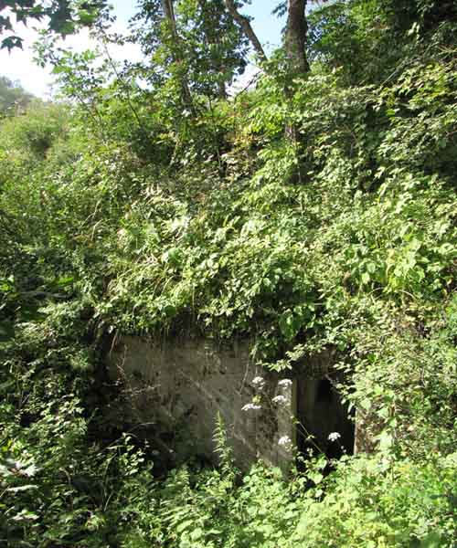

Другое убежище, в составе передовой позиции на перевале, оказалось обычным пулеметным убежищем, которое по непонятным мне причинам в документах именуется аббревиатурой "ПЛУС". Это типовое сооружение, представленное в КР-1 на стр. 78 и в КР-2, стр. 49 (правда у этих сооружений длина каземата немного отличается).
Таких убежищ в Барабашском УРе было построено, если память не изменяет, - 17 шт.
index.php?t=getfile&id=21984&private=0
Сооружение вписано в обратный скат.
Заросло так, что мы его минут десять искали... Хотя объект метрах в 50-ти от трассы...
Объект в общем типичный. Лично у меня при посещении таких сооружений возникает чувство сожаления от того, что не они стали основным элементом наших УРов.

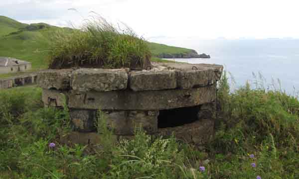

Первым делом мы посетили очень интересный полевой ОП, состоящий из кольцевой траншеи и около десятка СБЖОТов разных типов. Однако, первое, что бросилось в глаза, это не сам опорный пункт, а...
index.php?t=getfile&id=21985&private=0
Большая часть СЖБОТов принадлежит к цилиндрическому типу. Далее один из них.
Общий вид:
index.php?t=getfile&id=21986&private=0
Вид с фронта:
index.php?t=getfile&id=21987&private=0
Вид с тыла:
index.php?t=getfile&id=21988&private=0
Тут хорошо видны элементы крепежа бетонных блоков.

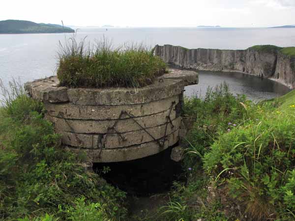

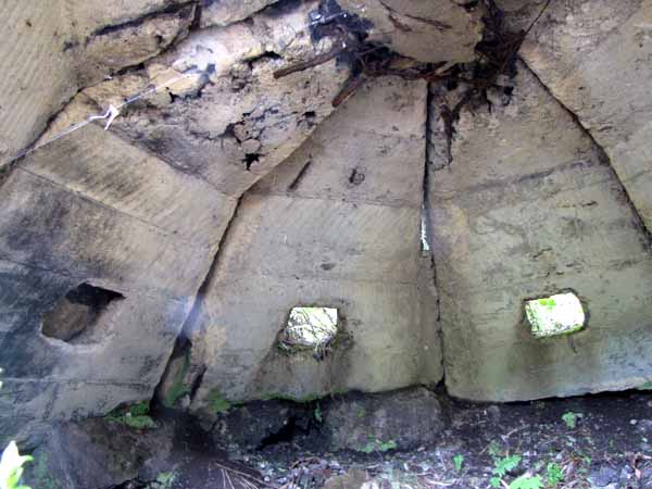

Второй тип СЖБОТа выглядит так:
index.php?t=getfile&id=21990&private=0
Изнутри:
index.php?t=getfile&id=21991&private=0
Весь ОП мы не обошли, но если не ошибаюсь, СЖБОТ этого типа применен в нем в единственном числе.

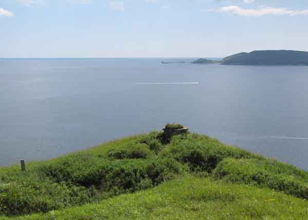

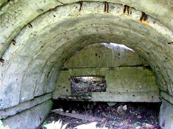

И еще один тип СЖБОТа представляет собой арочную конструкцию:
index.php?t=getfile&id=21995&private=0

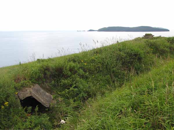

Далее мы двинулись в р-н м. Брюса (длинный полуостров, прикрывающий с Ю-В Славянский залив). Здесь располагалась самая северная береговая батарея ХСБО - № 253 (4 - 100-мм).
Немного Славянского залива... Вид с огневой позиции батареи.

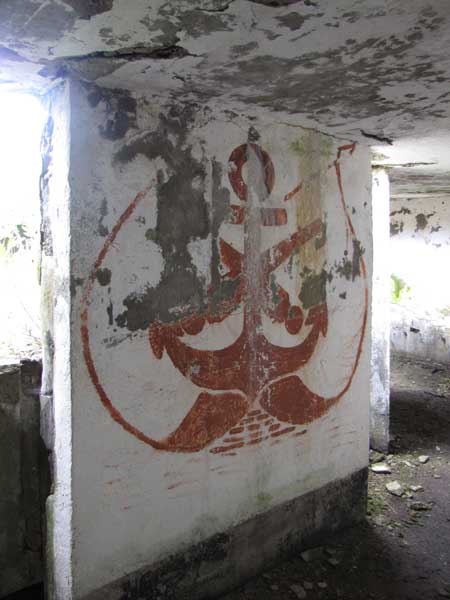

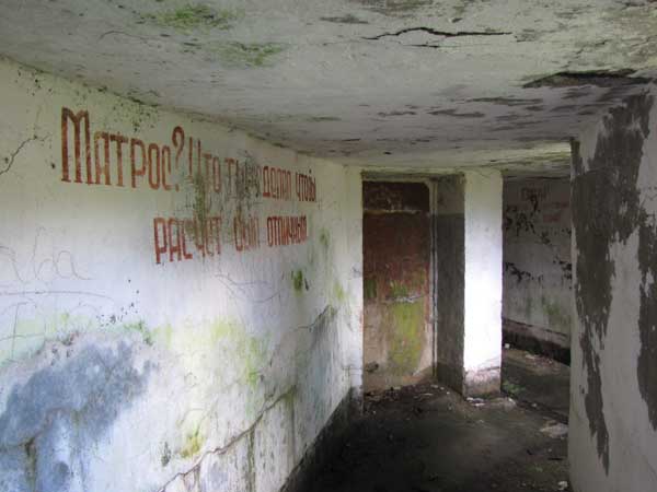

Интерьер кольцевой галереи, украшенный различными письменами:
index.php?t=getfile&id=22000&private=0
Данная надпись гласит:
"Матрос? Что ты сделал чтобы расчет был отличным"
