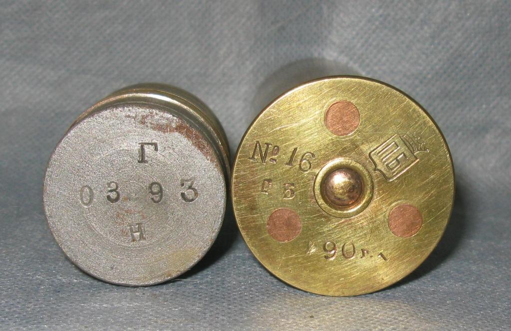

Сторож писал(а) пт, 28 августа 2015 20:47
Costas писал(а) чт, 27 августа 2015 23:30

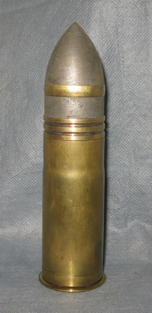

Вот несколько гочкисоских патронов. Слева ядро Барановского старого образца, справа - позднего.
Уважаемый Costas!
Барановский занимался 37мм снарядами? Где об этом можно почитать?
Подробности не скажу. Но в альбомах конструкций на револьверные 37- и 47-мм пушки так и подписываются чертежи: "Стальная граната Барановского", "Чугунная грана Барановского", "Чугунное ядро... Это относится к Петру Барановскому, который разрабатывал и выпускал гильзы и снаряды своей конструкции. Например составные гильзы с цельнотянутым корпусом и приклёпанным дном с фланцем для 37- и 47-мм патронов. Изобретатель скорострельных пушек Владимир погиб в 1879 году, до принятия Гочкисов, а Пётр умер в 1896 году.
На гильзах выпущенных на Заводе Барановского стоит клеймо П.Б. в щите с короной.
Вот на фото ядро в составной гильзе Барановского, впущенной на заводе Барановского:
index.php?t=getfile&id=26534&private=0index.php?t=getfile&id=26535&private=0
  • Вложение: 37-Ball.JPG
    (Размер: 87.42KB, Загружено 2737 раз)
  • Вложение: 37-Ball-hs.JPG
    (Размер: 124.82KB, Загружено 2271 раз)

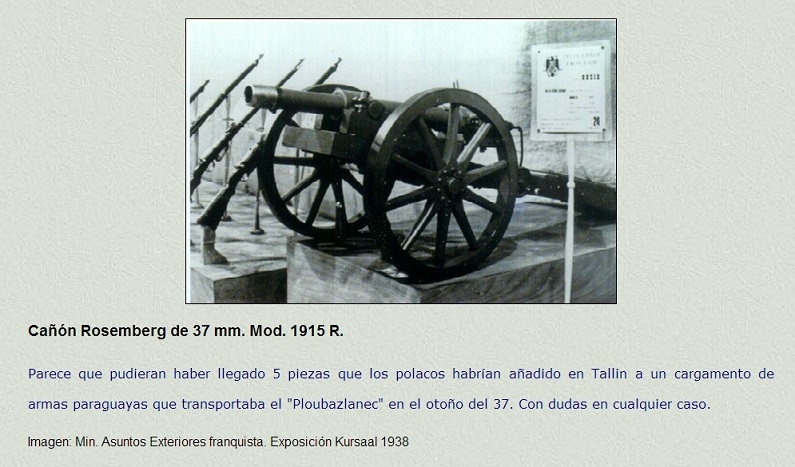

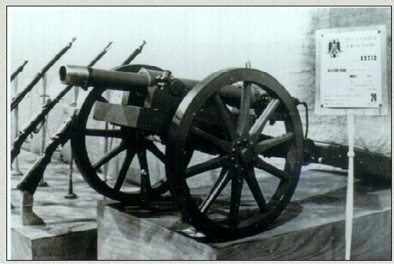

Re: 37-мм траншейная пушка Розенберга [сообщение #54035 является ответом на сообщение #14563] вс, 01 мая 2016 00:35 Переход к предыдущему сообщенияПереход к следующему сообщения
Пермяк
Сообщений: 349
Синаец писал(а) ср, 20 января 2010 17:28
Попалась интересная информация (в том числе и по этим пушкам):
данные по поставкам артиллерии испанским республиканцам, с октября 1936г. по февраль 1939г. из СССР:
...Пехотные полевые орудия 37-мм, М 17 - 30шт....
Пушки Розенберга всё же попали в Испанию. Только всего 5 штук и не из СССР, а из Эстонии... На фото одна из таких пушек, захваченная франкистами, на выставке трофейного вооружения а каком-то Курзале, 1938 г.
http://www.sbhac.net/Republica/Fuerzas/Armas/Artilleria/ArtA com/ArtAcom.htm

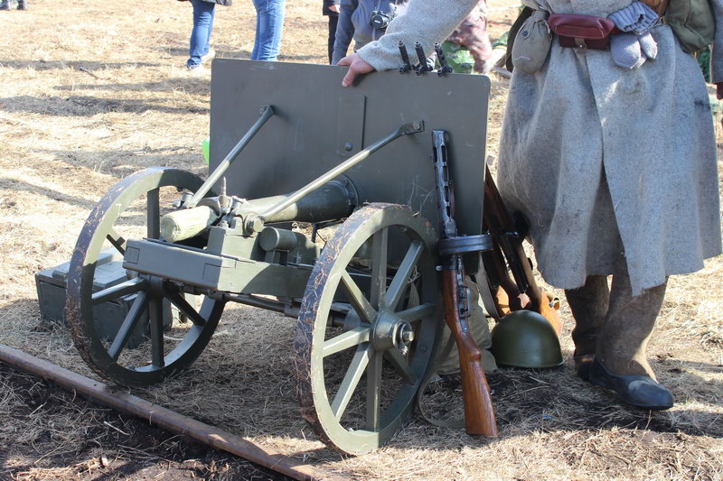

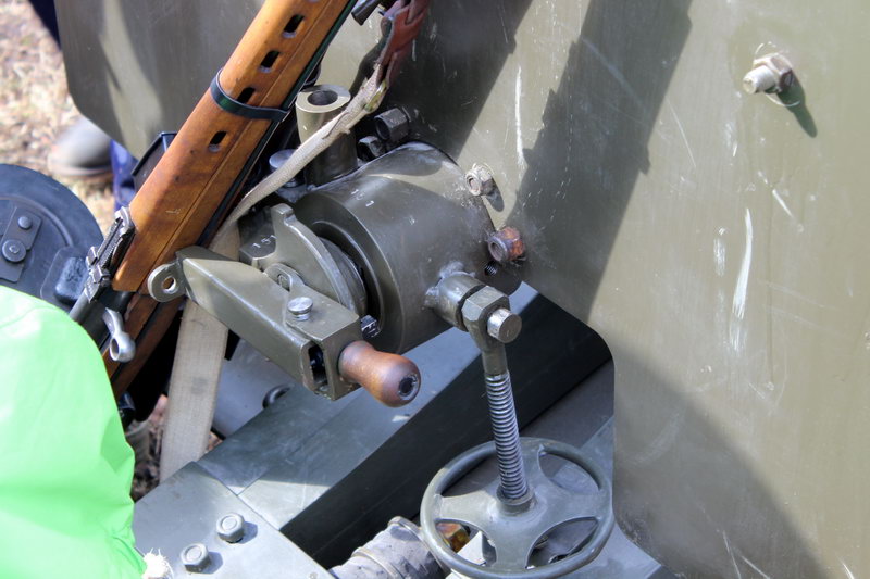

Re: 37-мм траншейная пушка Розенберга [сообщение #54064 является ответом на сообщение #53952] чт, 05 мая 2016 19:25 Переход к предыдущему сообщенияПереход к следующему сообщения
Burnast
Сообщений: 304

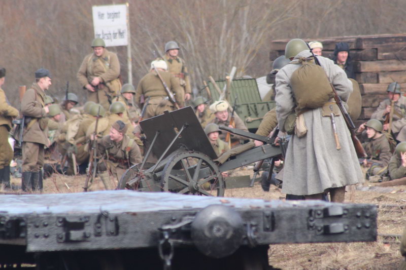

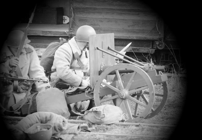

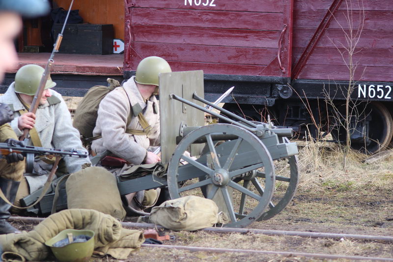

miall писал(а) вс, 03 апреля 2016 20:58
Однако доложительница в кадр попала - весна 1942 года, Волховский фронт...
ИМХО, от кадра ощутимо попахивает реконструкцией и "цифрой".
Похоже, качественная реплика орудия.
Re: 37-мм траншейная пушка Розенберга [сообщение #54065 является ответом на сообщение #54064] пт, 06 мая 2016 07:28 Переход к предыдущему сообщенияПереход к следующему сообщения
Сообщений: 7330
Burnast писал(а) чт, 05 мая 2016 19:25
Великолепно! Точно так! "А нюх, как у собаки, а глаз - как у орла!" (С), "По следам бременских музыкантов".
К моему удивлению, целый месяц на фото никто особого внимания не обращал - и сразу "в яблочко"!

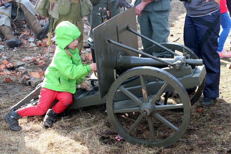

Действительно, пушечку эту углядел на реконструкции боев 2-ой ударной армии Волховского фронта весной 1942 года (реконструкция проходила 3 апреля 2016 г. в поселке Тесово-Нетыльский Новгородской области). Еще несколько фото "про пушку" оттуда:
index.php?t=getfile&id=27785&private=0
index.php?t=getfile&id=27786&private=0
index.php?t=getfile&id=27787&private=0
index.php?t=getfile&id=27788&private=0
index.php?t=getfile&id=27789&private=0
index.php?t=getfile&id=27790&private=0

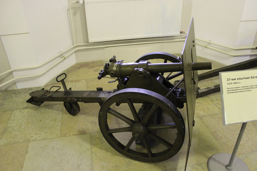

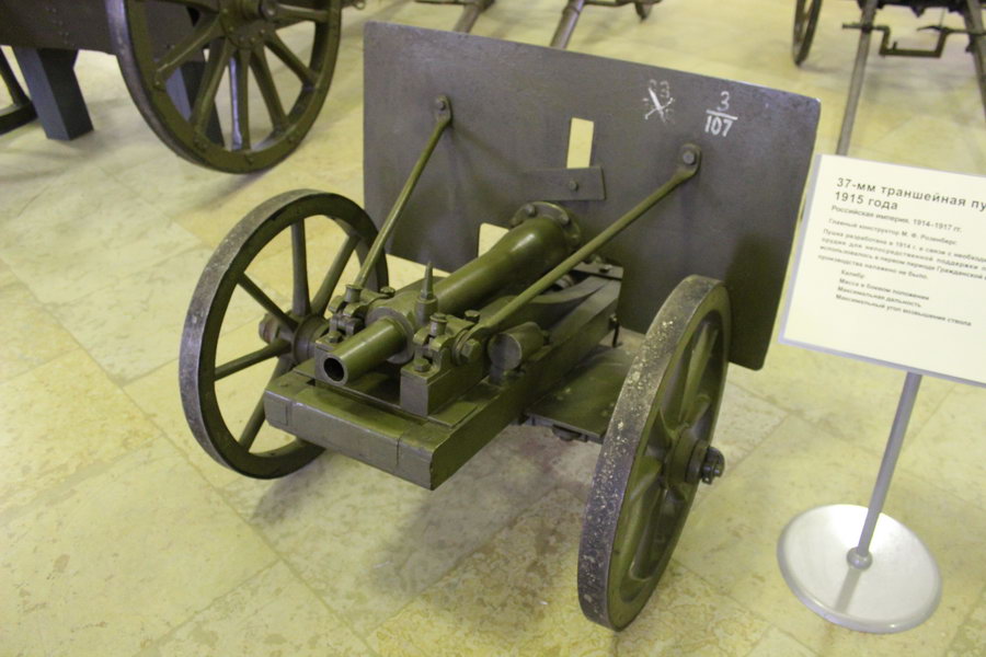

Re: 37-мм траншейная пушка Розенберга [сообщение #59465 является ответом на сообщение #54067] пн, 24 февраля 2020 07:19 Переход к предыдущему сообщенияПереход к следующему сообщения
Сообщений: 7330

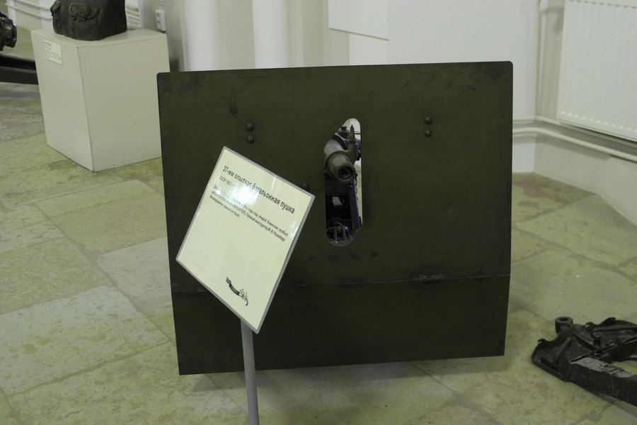

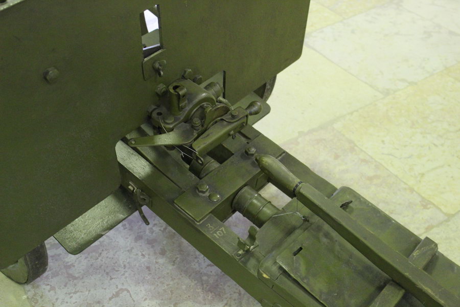

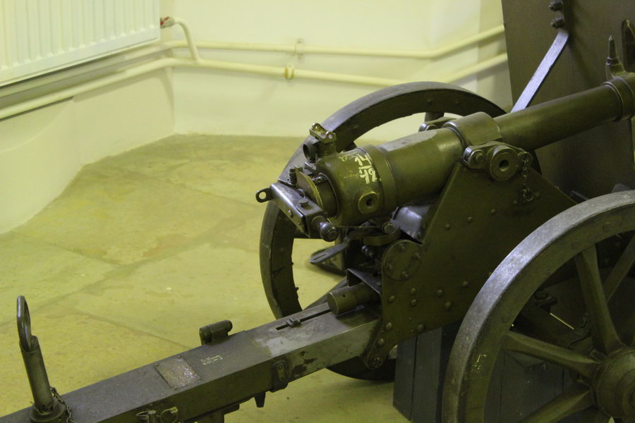

В Артиллерийском музее в Питере в зале "История артиллерии с 1918 г. по июль(???) 1941г." выставлена еще одна 37-мм траншейная пушка Розенберга:
index.php?t=getfile&id=32100&private=0
index.php?t=getfile&id=32101&private=0
index.php?t=getfile&id=32102&private=0
Там же, среди коллекции КОСАРТОП-овских орудий, можно увидеть и попытку создания Розенбергом нового варианта 37-мм траншейной пушки:
index.php?t=getfile&id=32103&private=0
index.php?t=getfile&id=32104&private=0
index.php?t=getfile&id=32105&private=0
index.php?t=getfile&id=32106&private=0
