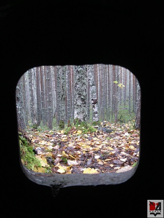

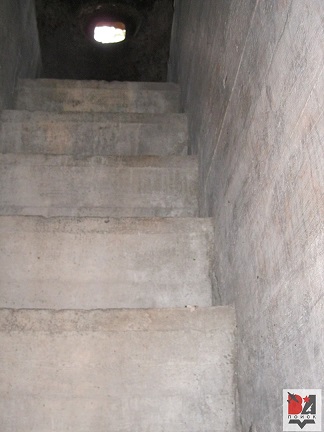

В июле 1944 г. финский фотокор Tutti A.R. Janis делает несколько снимков внутри дота расположенного в одном из укрепузлов в районе каоельского села Ругозера. Спустя 80 лет мы подошли к этому доту и тоже сделали снимки внутри. Удивительно, что в бронеколпак ведет бетонная лестница, ни на Свирском, ни на Масельгском рубеже такого не встречали.
index.php?t=getfile&id=35008&private=0
index.php?t=getfile&id=35009&private=0
index.php?t=getfile&id=35010&private=0
index.php?t=getfile&id=35011&private=0

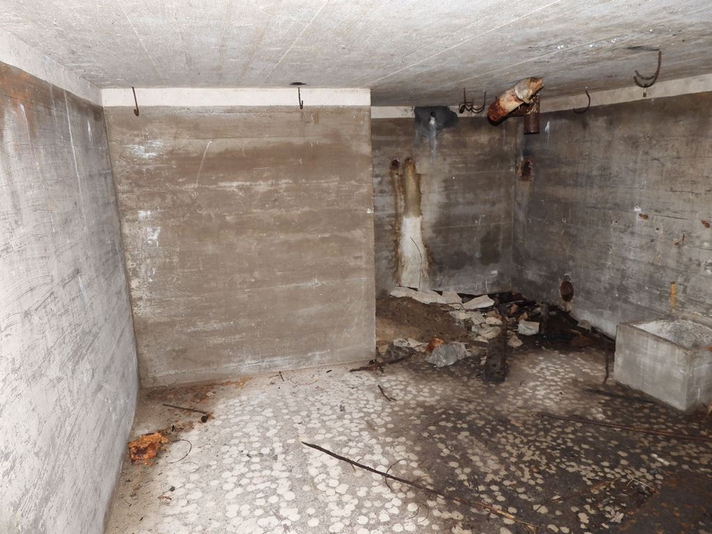

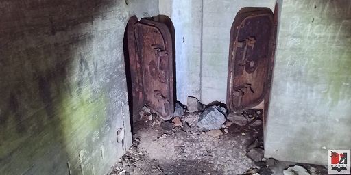

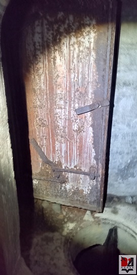

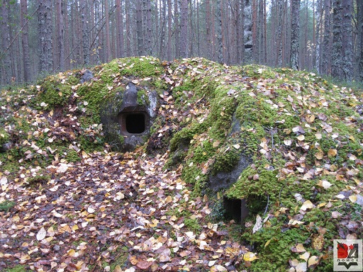

Дот сам по себе большой, в нем есть кроме б/к, укрытие для пушки и подземная казарма. Особо приятен тот факт, что в доте сохранились бронедвери.
index.php?t=getfile&id=35014&private=0
index.php?t=getfile&id=35015&private=0
Налево дверь в казарму, направо в бронеколпак.

Re: Финская фортификация 1941-1944 гг. [сообщение #63517 является ответом на сообщение #63507] ср, 10 января 2024 17:59 Переход к предыдущему сообщенияПереход к следующему сообщения
Сообщений: 436

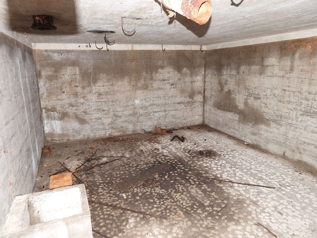

Раз уж Вадим всем всё рассказал))), то добавлю еще несколько фото:

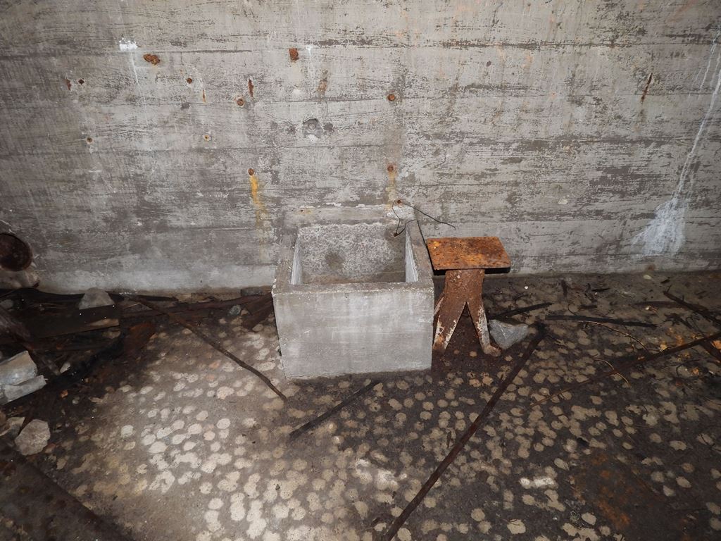

Архивное фото казармы чуть большего размера (SA-Kuva 158008):
index.php?t=getfile&id=35034&private=0
Эта же казарма сегодня. Колодец и основание ручного привода ФВУ сохранились:
index.php?t=getfile&id=35035&private=0
index.php?t=getfile&id=35036&private=0
index.php?t=getfile&id=35037&private=0

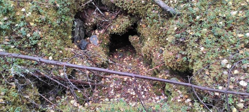

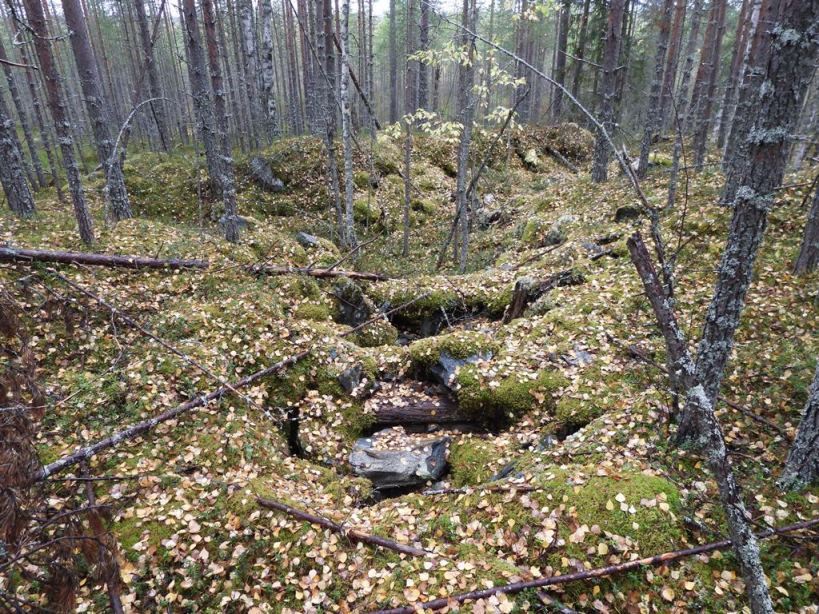

Re: Финская фортификация 1941-1944 гг. [сообщение #63518 является ответом на сообщение #63506] ср, 10 января 2024 18:11 Переход к предыдущему сообщенияПереход к следующему сообщения
Сообщений: 436
Stas-Vorobiev писал(а) вт, 09 января 2024 22:57
А в этом сооружении только колпак, или еще что-то есть?
Там, кроме этого сооружения, еще масса всего сохранилась - вообще уникальная по своему сохрану позиция.

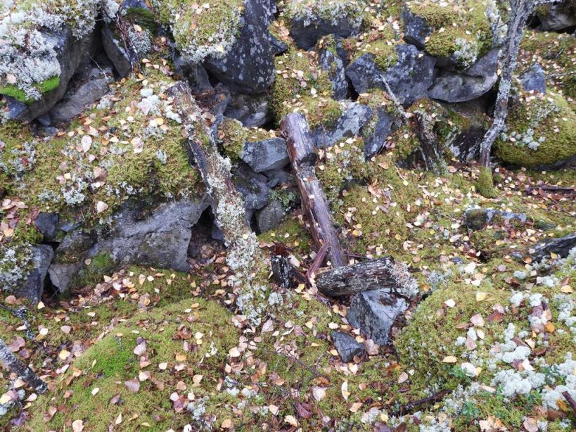

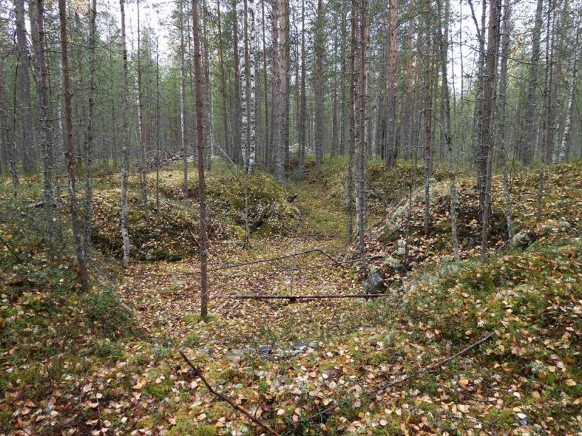

Остатки перекрытия траншеи из бревен. Хороший иллюстративный ответ на вопрос: "А чегой-то финны таких глубоких траншей в скалах надолбили? Там глубина метра 2, из такой траншеи вообще ничего не видно".
index.php?t=getfile&id=35042&private=0

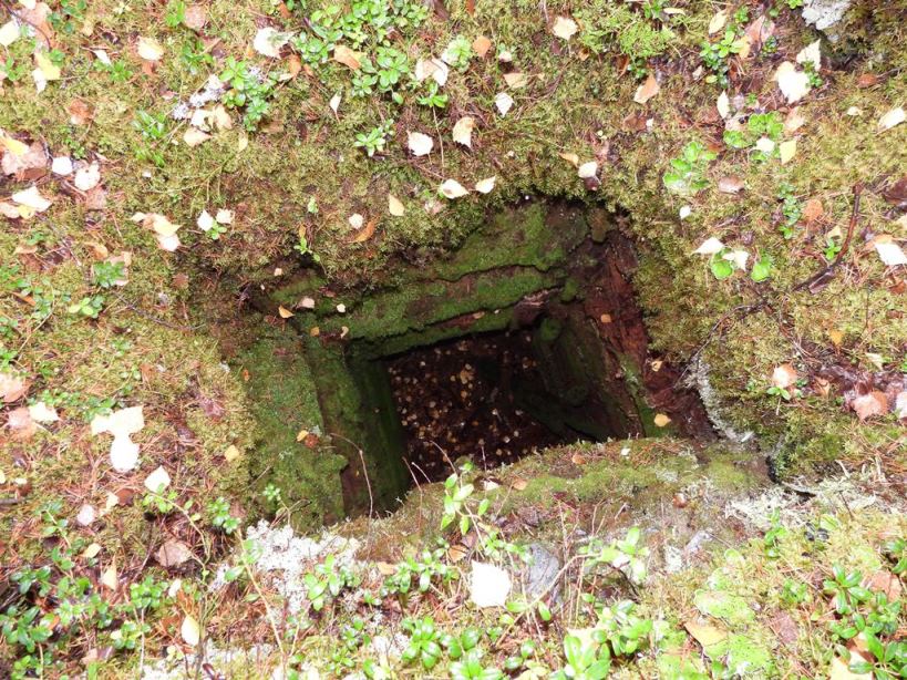

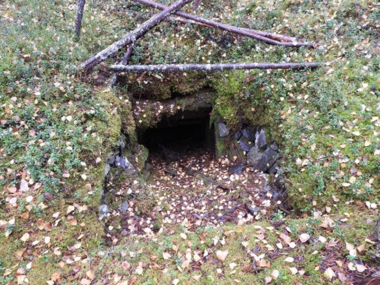

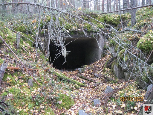

Убежище с двумя входами. Опять же ДЕРЕВЯННОЕ! Это первый вход:
index.php?t=getfile&id=35046&private=0
Re: Финская фортификация 1941-1944 гг. [сообщение #63519 является ответом на сообщение #63518] ср, 10 января 2024 18:15 Переход к предыдущему сообщенияПереход к следующему сообщения
Сообщений: 436

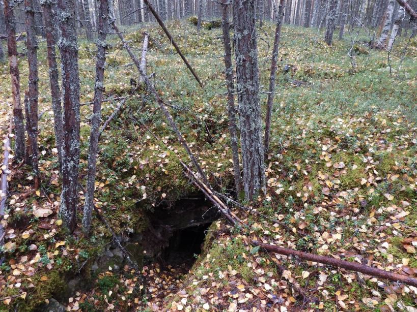

А это второй:
index.php?t=getfile&id=35047&private=0
Лезть внутрь было слишком стремно - случайно заденешь ногой какой-нибудь гнилой опорный столб, и получишь персональный склеп.

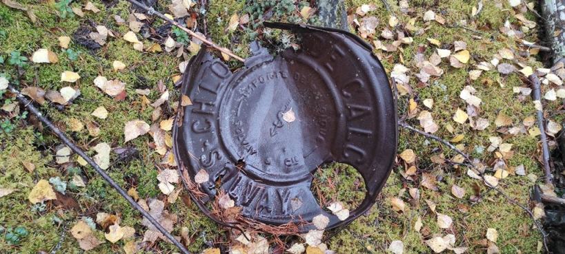

А это пусть будет тест: от чего крышка, что за надписи на ней, и зачем все это было нужно финнам?
index.php?t=getfile&id=35049&private=0
[Обновления: ср, 10 января 2024 18:22]
Re: Финская фортификация 1941-1944 гг. [сообщение #63521 является ответом на сообщение #63519] ср, 10 января 2024 18:48 Переход к предыдущему сообщенияПереход к следующему сообщения
Сообщений: 436
Да, для размещения на сайте фото приходится ужимать, а в максимально допустимом размере 300 Кб картинки получаются небольшими, поэтому вот ссылка на полноразмерное фото крышки для разглядывания и обдумывания: https://disk.yandex.ru/i/r2cbJI3rmaQrCA
