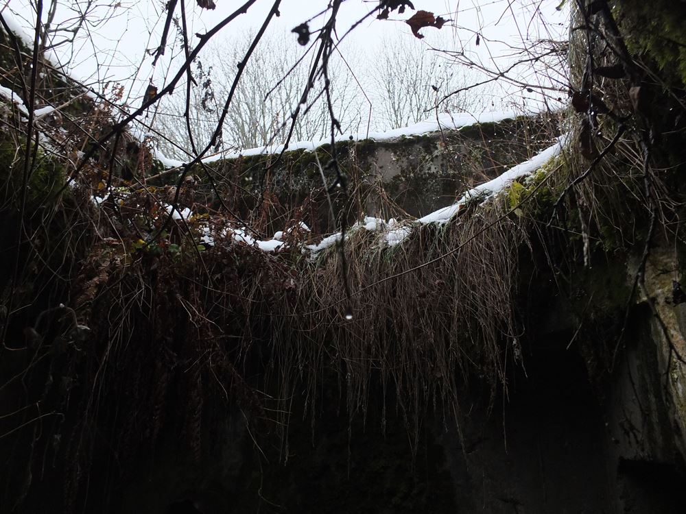

Сам объект махонький - коленчатый сквозник, да одно помещение внутри, - но не столь часто встречающийся, и потому интересный. Снаружи планировалась установка какого-то наблюдательного бронекупола, но до этого руки не дошли.

Только не сквозник, а тупик. Сквозник -- это когда можно в одном месте зайти, а в другом выйти. Когда это не получается, а выходить приходится там же, где и заходил, -- это тупик. ))) Точнее, в данном случае -- тупик с продухом или газовой щелью.
По снимкам, вроде типовой НП. Такие строились довольно часто в УРах ДВ, сам видел наверное с десяток. У них общее отличие -- верхняя часть колодца квадратная в плане. Один раз, кажется, в р-не Моста дружбы близ пос. Хасан, видел такой объект, достроенный до вполне боеготового состояния, только у него вместо колпака был установлен перископ. То есть верхняя часть колодца забетонирована и в него вставлен перископ. Причем толщина дополнительного бетона была вполне долговременная. Так что вполне себе нормальный вариант -- дешево и функционально. Но колпаки, конечно, нигде не установили.
Хотя... Теоретически, где-то на территории Польши это и могло быть с использованием польских колпаков, но, думаю, они все пошли на полукапониры и капониры, как более важные сооружения.

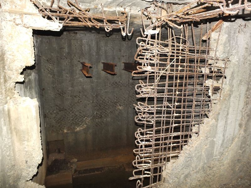

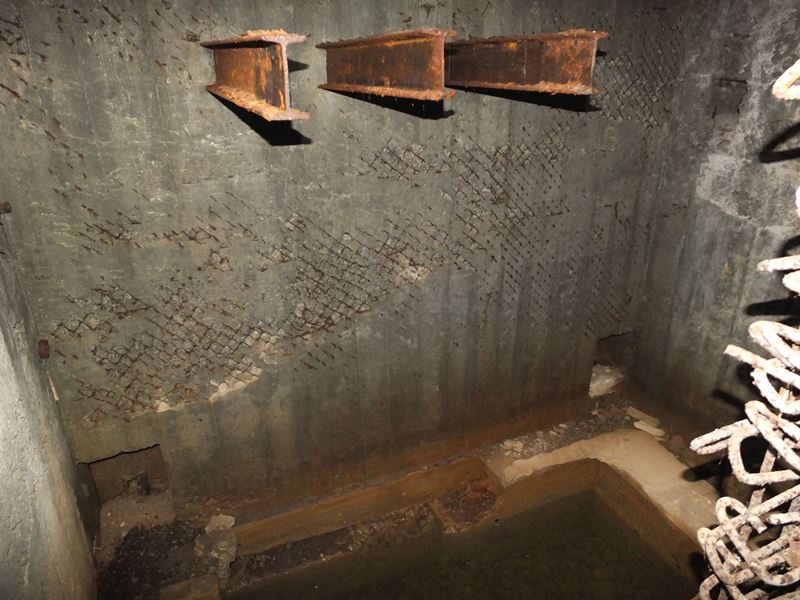

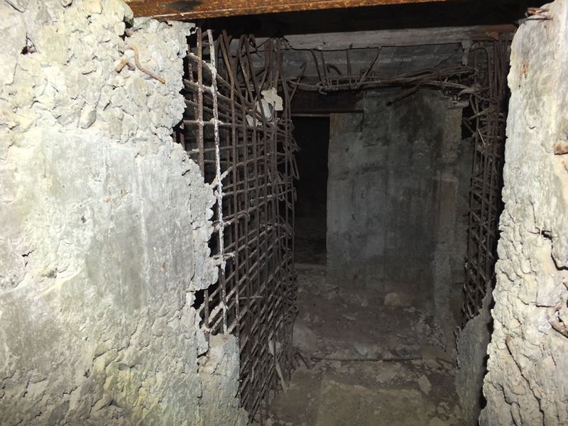

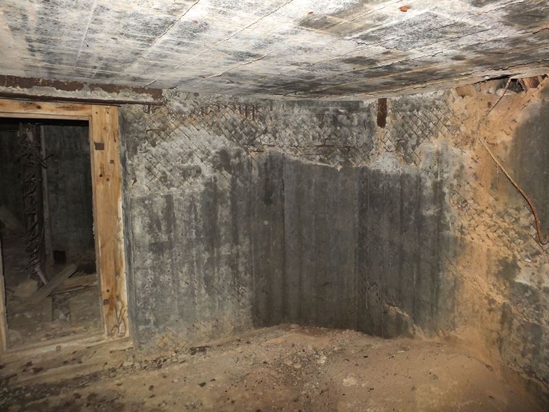

Я все-таки пробрался на нижний уровень ОППК со входом-шахтой.))) Вот некоторое количество фотографий:

Re: Себежский укрепрайон [сообщение #62126 является ответом на сообщение #8671] вс, 26 июня 2022 16:24 Переход к предыдущему сообщенияПереход к следующему сообщения
Сообщений: 436
index.php?t=getfile&id=34229&private=0

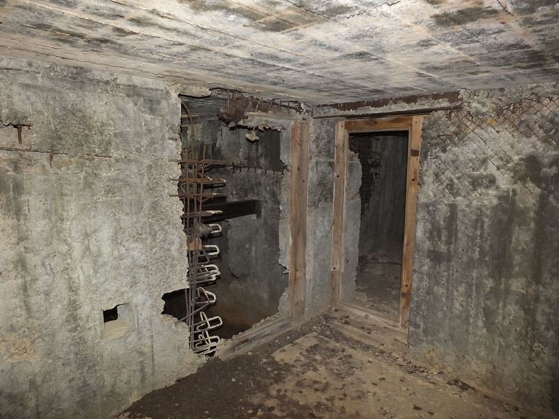

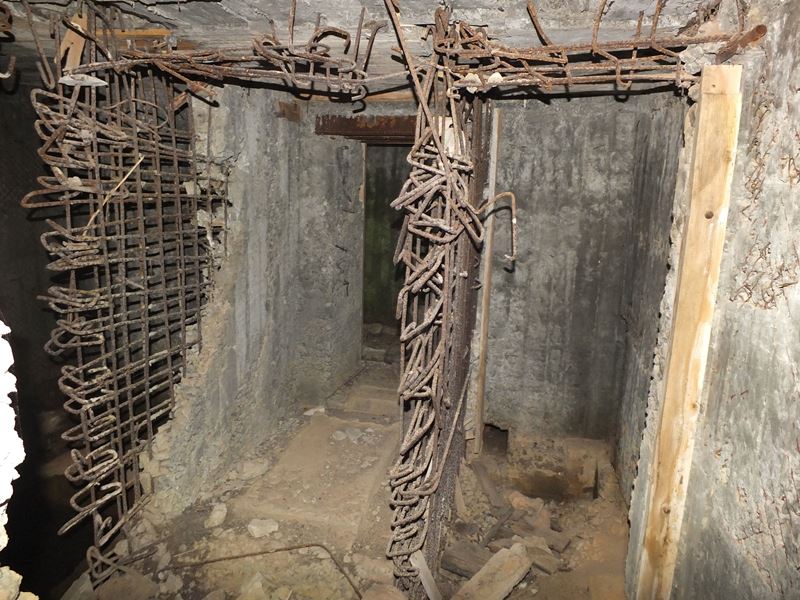

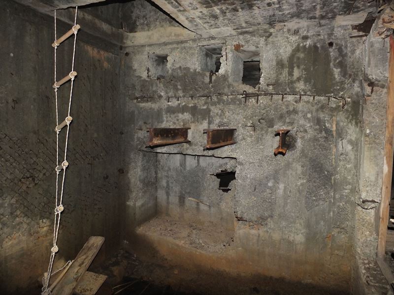

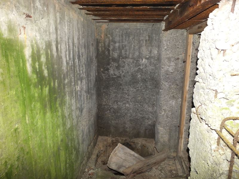

Слева - генераторная, по центру - проход к выходу, справа - видимо, отхожее место:
index.php?t=getfile&id=34237&private=0

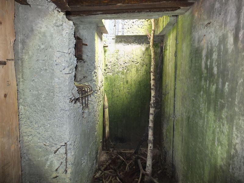

Тупик входа. Справа - проем входа во внутренние помещения, у меня за спиной - коридор и шахта входа:

Re: Себежский укрепрайон [сообщение #62128 является ответом на сообщение #8671] вс, 26 июня 2022 16:47 Переход к предыдущему сообщенияПереход к следующему сообщения
Сообщений: 436

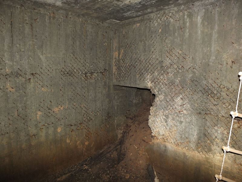

Тупик входа, вид на шахту. Сверху есть некое утолщение бетонной стенки, но не видно никаких следов скоб-трапа или еще чего-то для спуска и подъема. Планировали использовать деревянные приставные лестницы?

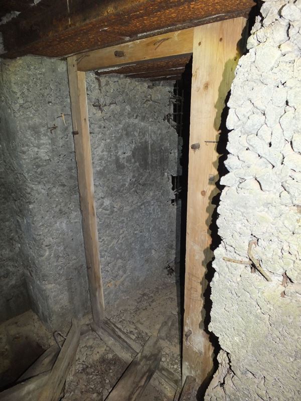

Закладные двери для входа внутрь:

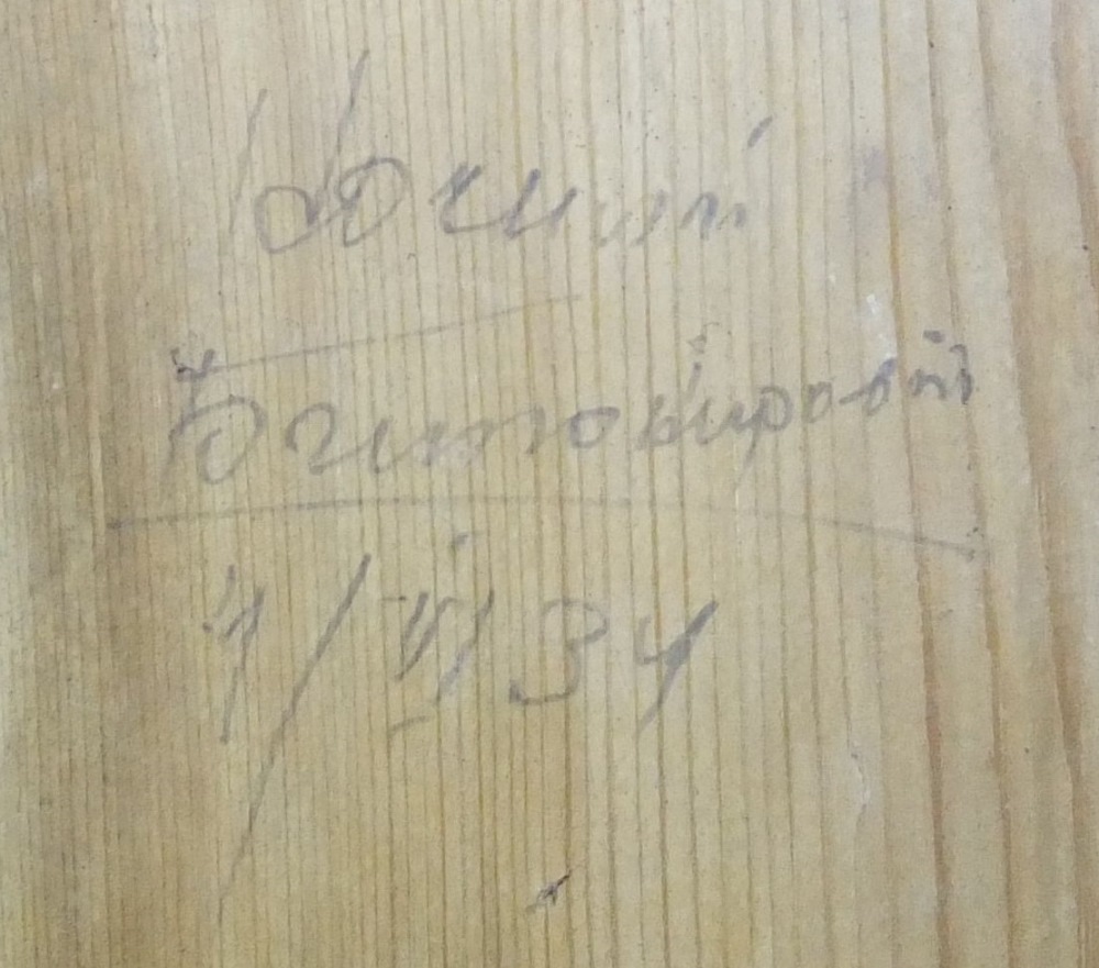

А вот это интересно - на закладной обнаружилась надпись, сделанная карандашом:
index.php?t=getfile&id=34241&private=0
Надпись более крупно. Судя по манере исполнения и почерку, она вполне аутентична. Первое слово, видимо, "Ночной". Следующее - "Битонировать". Дата - "4/VI 34". С датой, понятно, ошибка - видимо, имелся в виду 1939-ый год. А вот что имелось в виду под словами "ночной битонировать", и почему они до такой степени "не по-русски" написаны - об этом можно только догадываться.

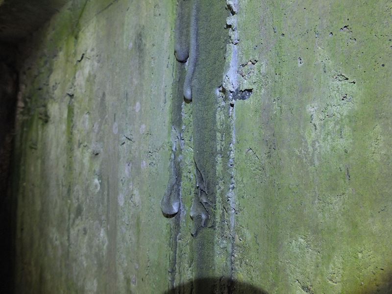

В тупике входа имеются некие швы, залитые чем-то вроде свинца:

Re: Себежский укрепрайон [сообщение #62129 является ответом на сообщение #8671] вс, 26 июня 2022 16:53 Переход к предыдущему сообщенияПереход к предыдущему сообщения
Сообщений: 436
index.php?t=getfile&id=34247&private=0

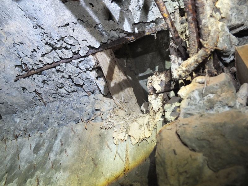

Как сообщил Дмитрий Артамонов, у данного объекта планировался диамантный ров, но никаких следов его строительства не обнаружено. Тем не менее, отверстия для сброса гильз на нижний ярус все равно сделали, и левое отверстие почти перекрывается стенкой туалета. Правда, стенку тоже не успели построить.)))
index.php?t=getfile&id=34248&private=0
