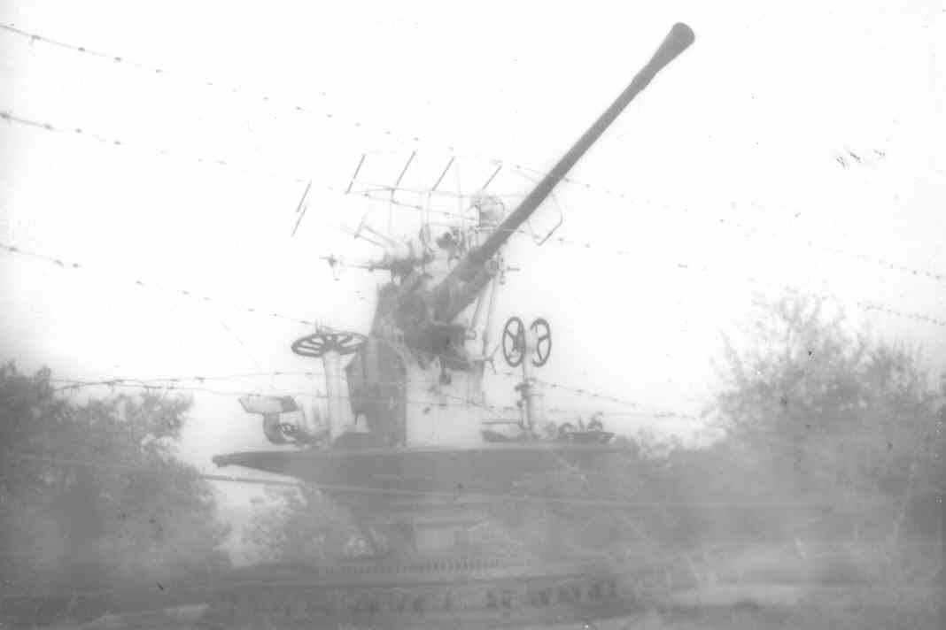

После ВОВ на месте 203/50 уже стояли 76мм зенитки. А вот какие пушки стояли в 12ти орудийных двориках форта до ПМВ для меня тайна. А как Ваше мнение уважаемые?
index.php?t=getfile&id=12469&private=0
[Обновления: пт, 01 июля 2011 08:41] от Модератора
Re: форт Первомайский [сообщение #30732 является ответом на сообщение #30730] чт, 30 июня 2011 01:26 Переход к предыдущему сообщенияПереход к следующему сообщения
<VDV>
Сообщений: 276
CompasS писал(а) ср, 29 июня 2011 23:40
11 дюймовые пушки и стояли

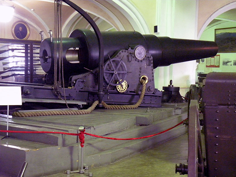

Это такая красава стояла в форту Первомайский?
index.php?t=getfile&id=12482&private=0
Поправил вставку картинки - miall
[Обновления: пт, 01 июля 2011 08:40] от Модератора
Re: форт Первомайский [сообщение #30765 является ответом на сообщение #30764] чт, 30 июня 2011 22:51 Переход к предыдущему сообщенияПереход к следующему сообщения
<VDV>
Сообщений: 276
CompasS писал(а) чт, 30 июня 2011 22:25
Очень может быть. Интересно как осуществлялась подача боеприпасов. Там поидее было одно окно подачи

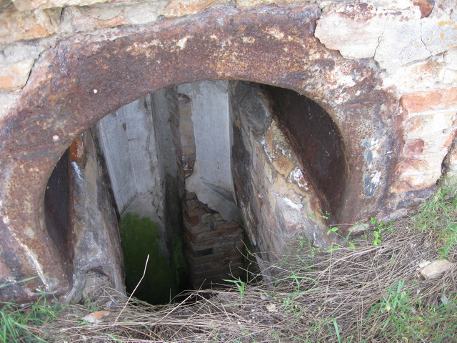

Да в каждом орудийном дворике есть окно подачи снарядов из казематов. Мне ребята рассказывали, что при проведении ремонтных работ видели в одном из казематов остатки подъёмника с большими деревянными противовесами. Так как внутренние казематы использовались как учебные классы и помещения для хранения различной амуниции, то казематы с остатками лифтов были просто замурованы. Когда сечас ходиш по казематам и галереям видны элементы замуровки.
index.php?t=getfile&id=12483&private=0
[Обновления: пт, 01 июля 2011 08:39] от Модератора
