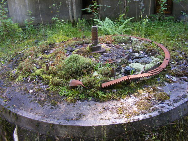

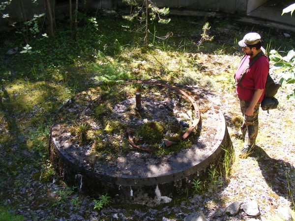

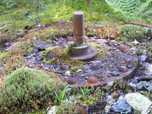

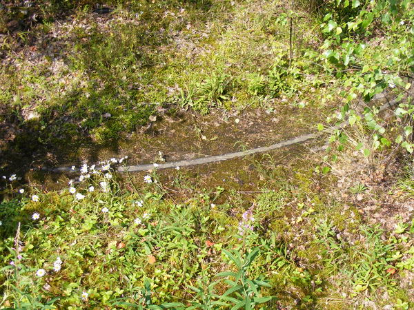

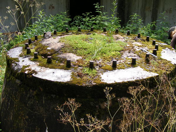

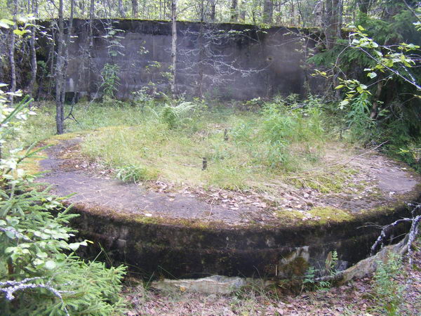

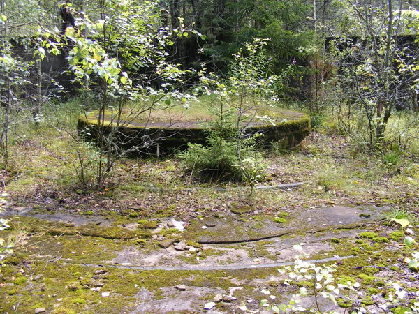

Re: Батарея на о-ве Б. Березовый [сообщение #20707 является ответом на сообщение #20706] пт, 16 июля 2010 09:45 Переход к предыдущему сообщенияПереход к следующему сообщения
Систематизировал фотографии оснований орудий, сделанные в 2009 и 2010 годах.
Единый массив, левофланговая 10-дм позиция.
Фото-2009:
index.php?t=getfile&id=8587&private=0
Хорошо видны сохранившиеся рельсы:
index.php?t=getfile&id=8588&private=0
index.php?t=getfile&id=8589&private=0

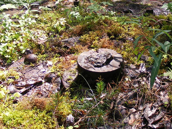

Фото-2010:

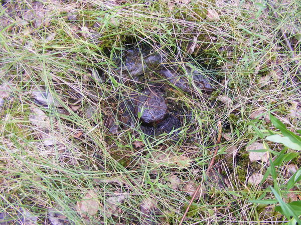

Срезанный центральный штыр.
index.php?t=getfile&id=8590&private=0

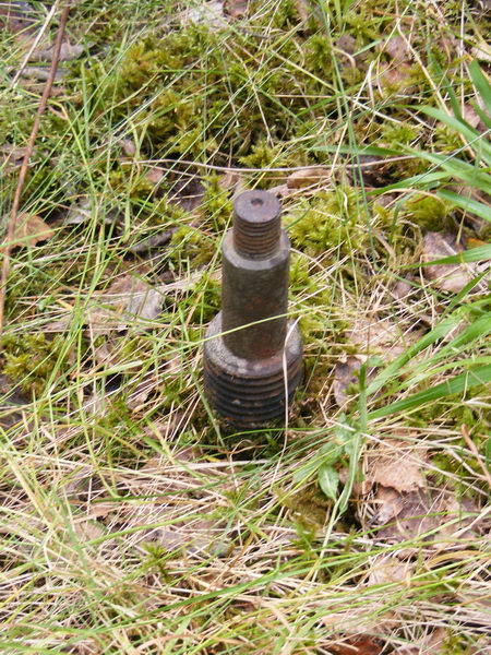

Один (из 6-ти) "ступенчатых" штырей:
index.php?t=getfile&id=8591&private=0
Хорошо видна подливка основания (примерно 100 - 120 мм):
index.php?t=getfile&id=8592&private=0

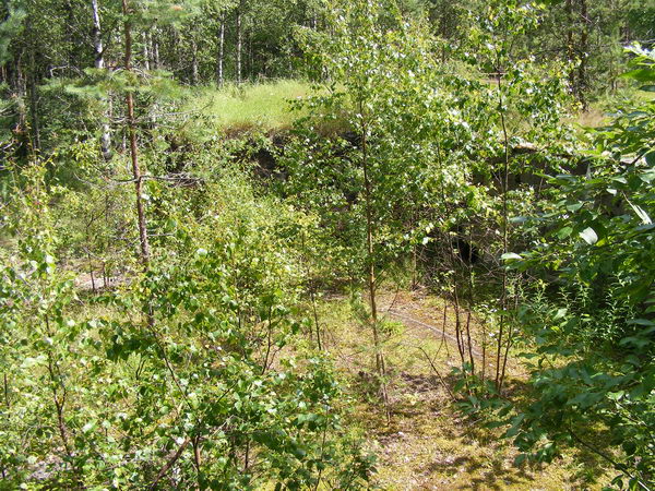

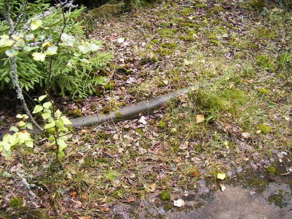

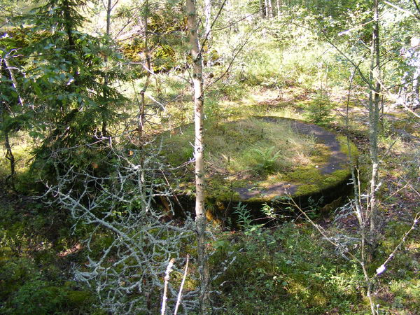

Re: Батарея на о-ве Б. Березовый [сообщение #20708 является ответом на сообщение #20707] пт, 16 июля 2010 09:51 Переход к предыдущему сообщенияПереход к следующему сообщения
Вторая 10-дм позиция в едином массиве позиция и само сонование заросли намного сильнее).
Фото-2009:
Хорошо виден рельс:
index.php?t=getfile&id=8593&private=0

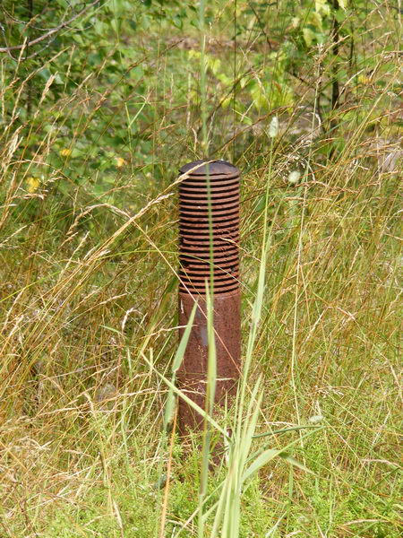

Сохранился центральный штыр:
index.php?t=getfile&id=8594&private=0
Фото-2010:
index.php?t=getfile&id=8595&private=0

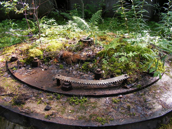

Хорошо видно, что зубчатое кольцо - было составное, из отдельных секторов.
index.php?t=getfile&id=8598&private=0
Фото-2010:
index.php?t=getfile&id=8599&private=0

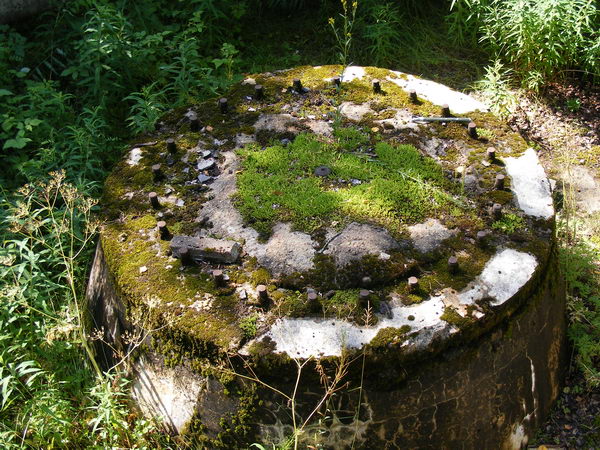

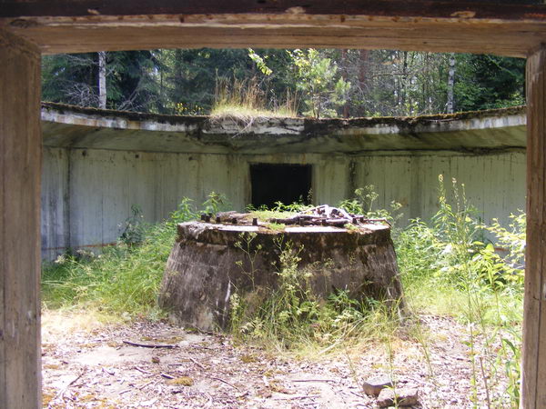

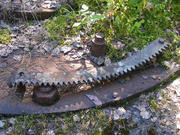

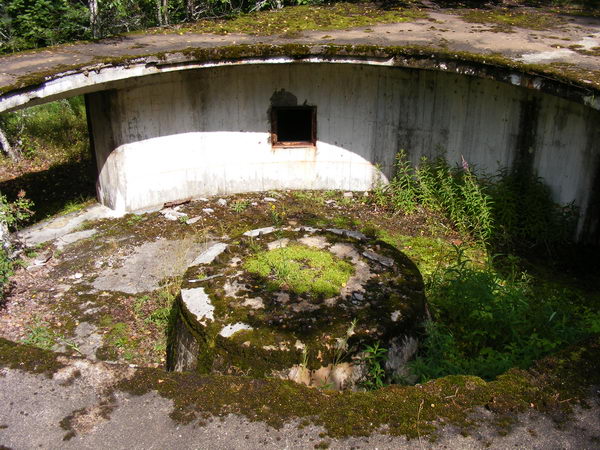

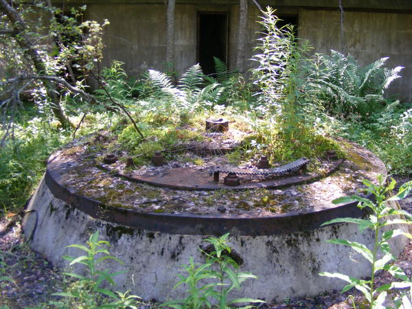

Re: Батарея на о-ве Б. Березовый [сообщение #20711 является ответом на сообщение #20710] пт, 16 июля 2010 10:04 Переход к предыдущему сообщенияПереход к следующему сообщения
Вторая (с левого фланга) 10-дм позиция "финской" батареи.
Фото-2009:
index.php?t=getfile&id=8601&private=0
index.php?t=getfile&id=8602&private=0
Фото-2010
Хорошо видно, что в отличии от оснований 10-дм на "русской" батарее (в едином массиве) здесь основание - конусное.
index.php?t=getfile&id=8603&private=0

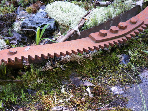

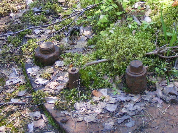

Сохранившийся зубчатый сектор и штыри крупным планом.
index.php?t=getfile&id=8604&private=0
index.php?t=getfile&id=8605&private=0
Последние фото - практически иллюстрация к словам тов. Tkachenko в постах 20697 и 20706
Остальные позиции - или не посетил, или нет приличных фото.
P.S. На мой взгляд (основанный на знании силовых приводов БТТ) - зубчатые сектора слабоваты для электропривода горизонтального наведения (или наведение осуществлялось с очень низкой скоростью). Скорее, это зубчатка для электромеханических датчиков контроля угла гориз. наведения (сельсинов или чего-то подобного).

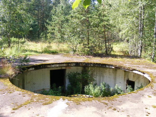

Вернемся на "русскую" батарею, к позиция 6-дм Канэ.
Левофланговая позиция Канэ в едином массиве.
Фото 2009:
index.php?t=getfile&id=8606&private=0
index.php?t=getfile&id=8607&private=0
index.php?t=getfile&id=8608&private=0
index.php?t=getfile&id=8609&private=0
Фото-2010:
Хорошо видна цилиндрическая подливка верха конусного основания:
index.php?t=getfile&id=8610&private=0
