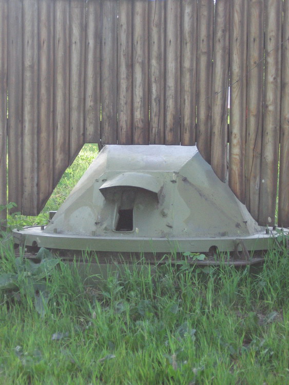

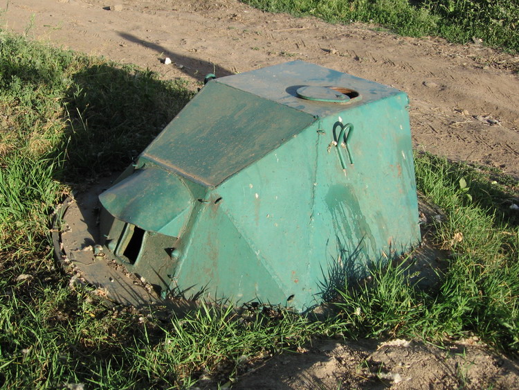

А на эту ОТ бронеколпак был похож?
index.php?t=getfile&id=2691&private=0
index.php?t=getfile&id=2692&private=0
Re: Бронеколпаки [сообщение #5412 является ответом на сообщение #5395] ср, 11 марта 2009 13:38 Переход к предыдущему сообщенияПереход к следующему сообщения
На этих фото вроде как СПМ-2. Но может быть и СПМ-4, поскольку эти двое (поворотные башни) внешне практически не отличаются друг от друга. У них станки разные - и стало быть, вооружение...
Отверстие с задвижкой на крыше - для перископа.
