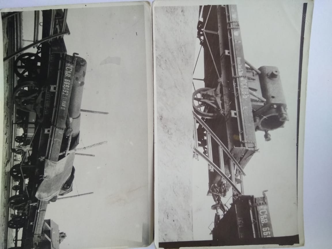

Re: 305-мм гаубица образца 1915 г. [сообщение #61403 является ответом на сообщение #42975] чт, 14 октября 2021 15:00 Переход к предыдущему сообщенияПереход к следующему сообщения
Menges
Сообщений: 22
Зарегистрирован: октября 2021
Географическое положение: Moskau
index.php?t=getfile&id=33715&private=0
Пришло вот такое фото. Предполагаю что это перевозка по ЖД на Северном фронте одной из гаубиц 1-го или 2-го Морского Тяжелого дивизиона. Оборотка пустая. Есть мнения? С уважением Михаил
Re: 305-мм гаубица образца 1915 г. [сообщение #61406 является ответом на сообщение #61403] сб, 16 октября 2021 06:57 Переход к предыдущему сообщенияПереход к следующему сообщения
Спасибо, интересные фото! Плюс необычное применение секции дековильки - в качестве лестницы.

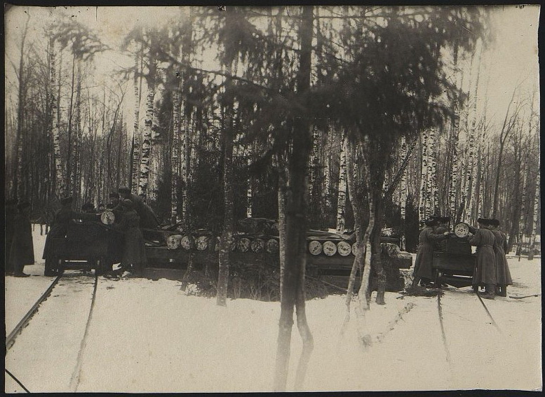

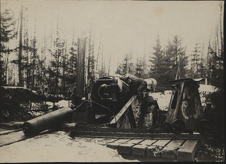

Госкаталог порадовал еще одним фото именно этого орудия:
index.php?t=getfile&id=33716&private=0
Подписано: "Морская десятидюймовая батарея" (в калибре - ошибка, должно быть "двенадцатидюймовая")
Место: Витебская губ., Двинский уезд, г. Двинск Датировка снимка: 1917
И еще два снимка, сделанных в том же месте:

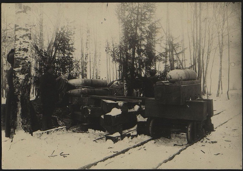

index.php?t=getfile&id=33717&private=0
index.php?t=getfile&id=33718&private=0
Подписано: "Доставка снарядов для морской десятидюймовой батареи"

Re: 305-мм гаубица образца 1915 г. [сообщение #61408 является ответом на сообщение #61406] сб, 16 октября 2021 07:08 Переход к предыдущему сообщенияПереход к следующему сообщения
miall писал(а) сб, 16 октября 2021 03:57
Скорее это "Тахтаревка".

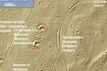

Re: 305-мм гаубица образца 1915 г. [сообщение #61410 является ответом на сообщение #42975] пн, 18 октября 2021 09:58 Переход к предыдущему сообщенияПереход к предыдущему сообщения
Menges
Сообщений: 22
index.php?t=getfile&id=33720&private=0
Нашел место установки 12" гаубиц 1 Морского ТД под Двинском. Они там были в двух местах. Обе позиции не уходили от широкой ветки ЖД более 600 метров. Характерные воронки от немецких снарядов хорошо видны.
