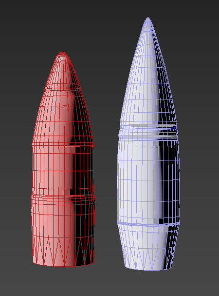

Интересно конечно, может и чертежи или какие то схемы внятные у них есть. Хотя подозреваю попасть туда не так что бы просто с улицы.
Я все же не профессионал, а моделист любитель...для души что называется. Можно попробовать через интерент как коллега BSSH посоветовал.

Подскажите плз. Кто знает, может удастся попасть туда или через интерент заказать удасться. Может и четрежи там есть в доступе.
Пока так... накидал по доступным картинкам. для 35 масштаба более менее.

Раздельно-гильзового заряжания для данной установки не существовало. Такой пункт был в ТТТ в начале 30-х, но уже на этапе проектирования вернулись к картузному.
Все стволы имели лейнеры (в природе существовало 3-х типов нарезки). Первый вариант ствола имел скреплёный кожух (из двух деталей) и лейнер (1-го, или 2-го типа). Свол-моноблок имел лейнер (2-го, или 3-го типа) и кожух, выполненый одной деталью. Лейнеры помимо нарезки отличались длиной дульной гайки и (важно для Вашего случая) размерами каморы. Отсюда - несколько разные габариты картузов и максимальных диаметров ведущих поясков снарядов.
На Вашем первом и третьем фото установки 1937-38 г.г., возможно, уже перестволённые. Надо смотреть привязку фото к кораблю (если надо - гляну, но позже).
На втором фото установка 1939-41 г.г., модернизированная после ВОВ установкой неподвижной литой балки с параллелограммным лотком (только снарядным) с сопутствующими переделками.

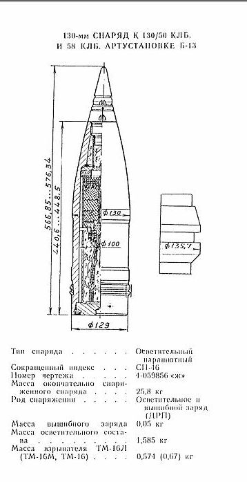

Такая книга есть в сети: "Снаряды Артиллерии Военно-Морского Флота. Альбом - 1979". Там найдёте чертежи снарядов к 130-мм Б-13.
Эскизы зарядов я срисовывал из альбома в РГАВМФ, но сейчас всё где-то упаковано в вещах (затянувшийся на пару лет переезд).

А я и не говорил про установки. Я говорил, что боезапас (б/з) применялся и там и там,в 130/50 (картузное) и 130/58 (раздельно-гильзовое), т.е. с индексами 46 и 42. Меня стволы и щиты мало интересуют. Кстати я Вам картинку из того альбома 1979 года нашел, который Вы закопали. Но разобраться по нему что было до 1941 года сложновато. Лучше с Широкорадом (Энциклопедией) согласовать. Теперь понятно, что коллеге нужна информация до начала ВОВ.
index.php?t=getfile&id=33237&private=0
  • Вложение: СП-46.JPG
    (Размер: 41.10KB, Загружено 433 раза)
