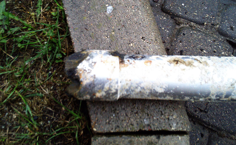

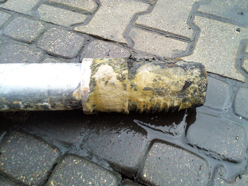

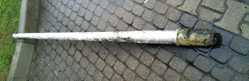

Тут в море нашли ствол примерно калибра 37-40 мм. Всё бы ничего, но он хромирован снаружи и блестит, как... у кота! Фотка едет. Не встречался кому-либо такой зверь?
Re: Разные разности (артиллерийские) [сообщение #49080 является ответом на сообщение #2797] ср, 14 мая 2014 11:59 Переход к предыдущему сообщенияПереход к следующему сообщения
Irben
Сообщений: 223
index.php?t=getfile&id=23667&private=0
index.php?t=getfile&id=23666&private=0
index.php?t=getfile&id=23665&private=0
Вот такие примерно картинки. Вообще хромированный снаружи ствол никогда не видел, только калаши у китайцев на параде...

Irben писал(а) ср, 14 мая 2014 11:59
Это Вы зря, в соответствующей ветке были картинки фрагментов 100-мм Б-24, не менее блестящей, которые ребята достали из 56-го ДОТа СОР, если правильно помню. Вариант для ПЛ.
Калибр точно и длину ствола узнать хорошо бы...
Re: Разные разности (артиллерийские) [сообщение #49083 является ответом на сообщение #2797] ср, 14 мая 2014 16:02 Переход к предыдущему сообщенияПереход к следующему сообщения
Irben
Сообщений: 223
Насчёт подводной лодки думаю путь верный. Калибр уточним.

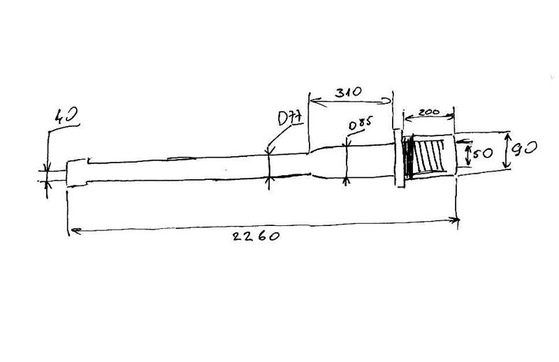

index.php?t=getfile&id=23674&private=0Эскиз ствола примерно такой. Если 40 мм, то вероятнее всего Бофорс. Похоже ствол был повреждён во время каких-то событий, его открутили и выбросили в море, а на пушку поставили новый...

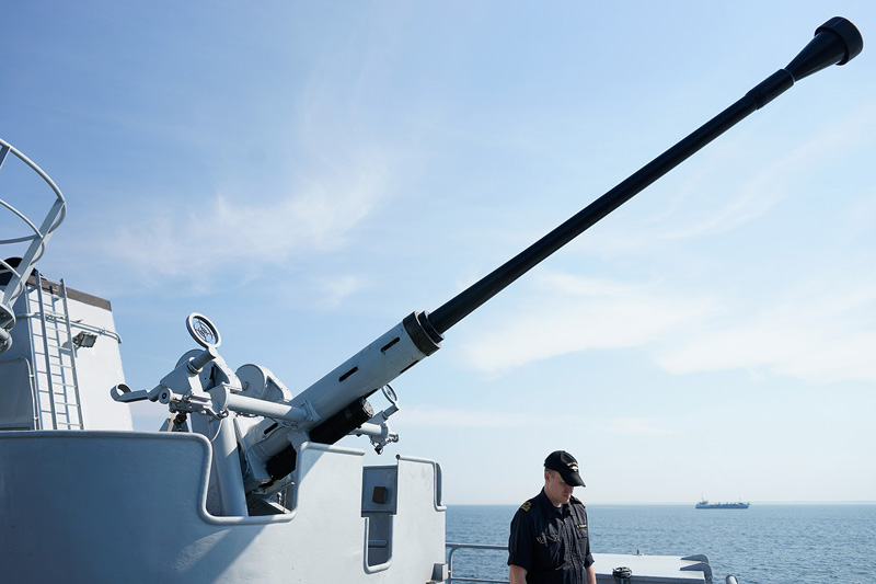

Всё-таки предполагаем, что найденный ствол от Бофорса L70 типа. А так он выглядит на кормовой артустановке латвийского корабля "Вирсайтис
index.php?t=getfile&id=23709&private=0"

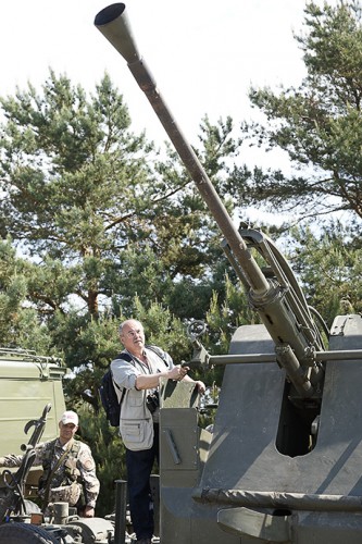

Ещё Бофорс L70 cухопутный на колёсах
