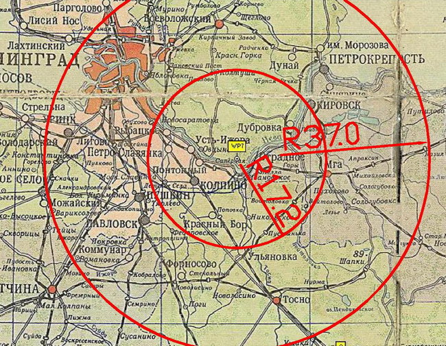

Попробовал прорисовать на карте возможные зоны обстрелов. Предельную дальность принял 37 км, теоретически возможную дальность стрельбы с корректировкаой с собственного НП на вышке 20 м высотой - 17,2 км.
Вышку выше - собъют сразу, да и из дерева выше ее сделать затруднительно. Местность же вокруг Ленинграда в этих местах - более менее равнинная.
index.php?t=getfile&id=2115&private=0
Хочется отметить, что в зону предельной дальности попадают и Шлиссельбург с бухтой в истоке Невы, и четыре основных железных дороги на достаточном удалении от города. В зоне же "теоретической прямой видимости" - окзываются Кировск, станция Мга, почти все дороги, ведущие в "бутылочное горло".
Была бы корректировка...
For ava - как это сделано.
Точка 7 - позиция правофлангового орудия, поставлена в Ozi (взята уже привязанная карта). Точка 2 (на самом краю экрана снизу) - поставлена для задания масштаба в дальнейшем, в Ozi измерено расстояние ("база") между точками.
Карта перегнана в "графику", "растром" вставлена в Автокад и по известной "базе" отмасштабирована до 1 мм - 100 м. После этого прочерчены окружности, проставлены радиусы и картинка перегнана обратно в "графику".Ну и "сжата" до 650 точек по ширине - для форума.
Пробовал это делать и на более подробной карте, но когда исходная "графика" получилась на 510 Мб, комп "захлебнулся"... Sad

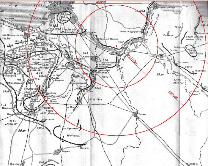

Еще одна карта [сообщение #3626 является ответом на сообщение #3584] сб, 27 декабря 2008 21:38 Переход к предыдущему сообщенияПереход к следующему сообщения
"Зачем?" - ответить трудо. А вот "почему рискнули вытащить ее вперед" - мысли есть. М.б., на привязку батареи повлияли результаты обследования финских береговых батарей и анализ их очень высокой боевой устойчивости под огнем противника зимой 39-40? Особенно - на примере Сааренпя (см., например, П.Петров "Зимняя война" Балтика 1939-1940", там это хорошо описано).
Постарался нанести позицию батареи и дальности ее стрельбы (максимальный - 37000 м и теоретически возможную с корректировкой с собственного дальномера на 20 м вышке - 17200 м) на схему "Оборонительная операция войск Ленинградского фронта в Красногвардейском и Слуцко-Колпинском укрепленных районах [сентябрь 1941]" из книги "Битва за Ленинград", М, Воениздат, 1964 г. По этой схеме можно судить о возможностях батареи в 42 году (фронт менялся мало).
index.php?t=getfile&id=2125&private=0
index.php?t=getfile&id=2126&private=0
Схема, кстати, выполнена в достаточно хорошем масштабе - привязка и масштабирование ее "по горизонтальной базе" 46800 м (левый край Васильевского острова - мыс на Ладоге у Шлиссельбурга) дало погрешность на "диагональной базе" от той же точки Васильевского острова до Любани - около 1200 м ( погрешность 1,4 % на длине 87500 м).
Довольно интересно все это "крутить" в Автокаде в масштабе 1 мм - 1 м Razz и проверять в Ozi и Гугле...

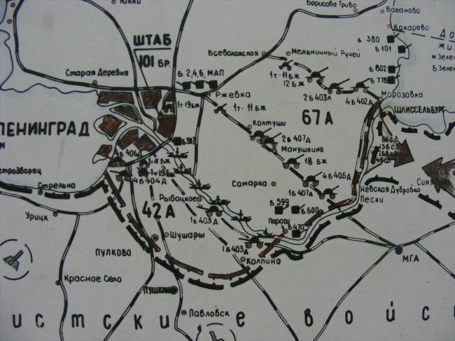

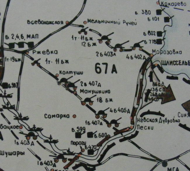

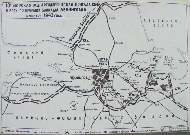

В музее "Дорога жизни" (филиал ЦВММ в Осиновце) сегодня на глаза попалась схема "101 морская ж.д. артиллерийская бригада КБФ в боях по прорыву блокады Ленинграда в январе 1943 года".
index.php?t=getfile&id=2143&private=0
На схеме обозначены не только позиции ЖДАУ, но и 470-ой батареи, и других батарей на Неве и на Ладожском озере.
index.php?t=getfile&id=2144&private=0
index.php?t=getfile&id=2145&private=0
Интересны 599-ая и 600-ая батареи, севернее 470-ой - чем были вооружены? И батарея 587 - на краю Ленинграда?
