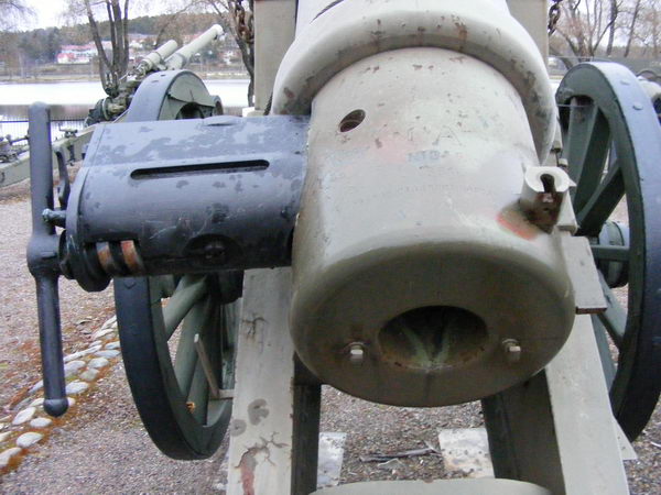

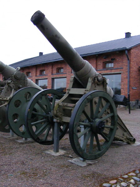

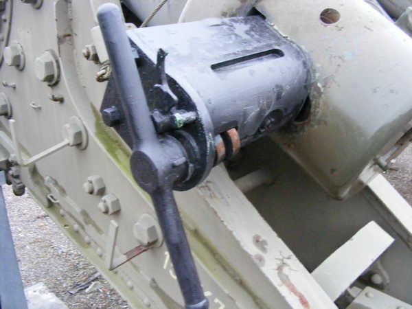

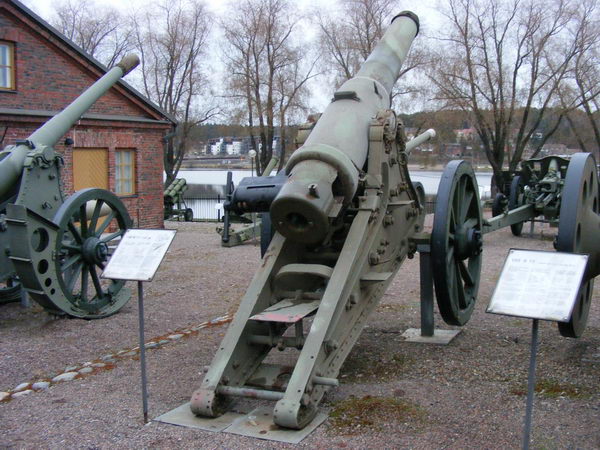

И не только в РККА! На двух фотографиях по обсуждаемой ссылке - это орудие снято в Артиллерийском музее в Хамеенлинне (Финляндия). Судя по табличке, финны использовали эти орудия как минимум до конца 30-х годов (и смогли сохранить в очень хорошем состоянии до нынешних дней).
