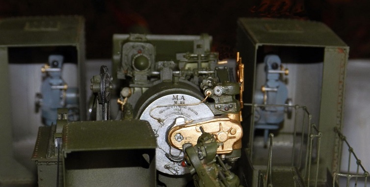

Интересно сохранились ли какие-нибудь фотографии дающих/принимающих приборов прицела и целика на боевых постах?
Единственное, что нашёл в инете это модель орудия Красной горки С. Войцеховича, но там очень мелко конечно.
Так понимаю, система Гейслера применялась очень широко на флоте на разных классах кораблей.
Неужели не сохранилось ни одной фотографии?
index.php?t=getfile&id=33501&private=0
  • Вложение: 305mm.jpg
    (Размер: 99.86KB, Загружено 1529 раз)

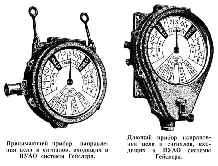

Ну, не совсем фотографии:
index.php?t=getfile&id=33502&private=0

Спасибо,этот знаком,есть у Платонова.
Но тут вроде только указание на порядок корабля в строю и вид огня.
Я имел ввиду прибор, на котором наводчик непосредственно совмещал стрелки заданного прицела и целика, о коих и писал Бартенев.
