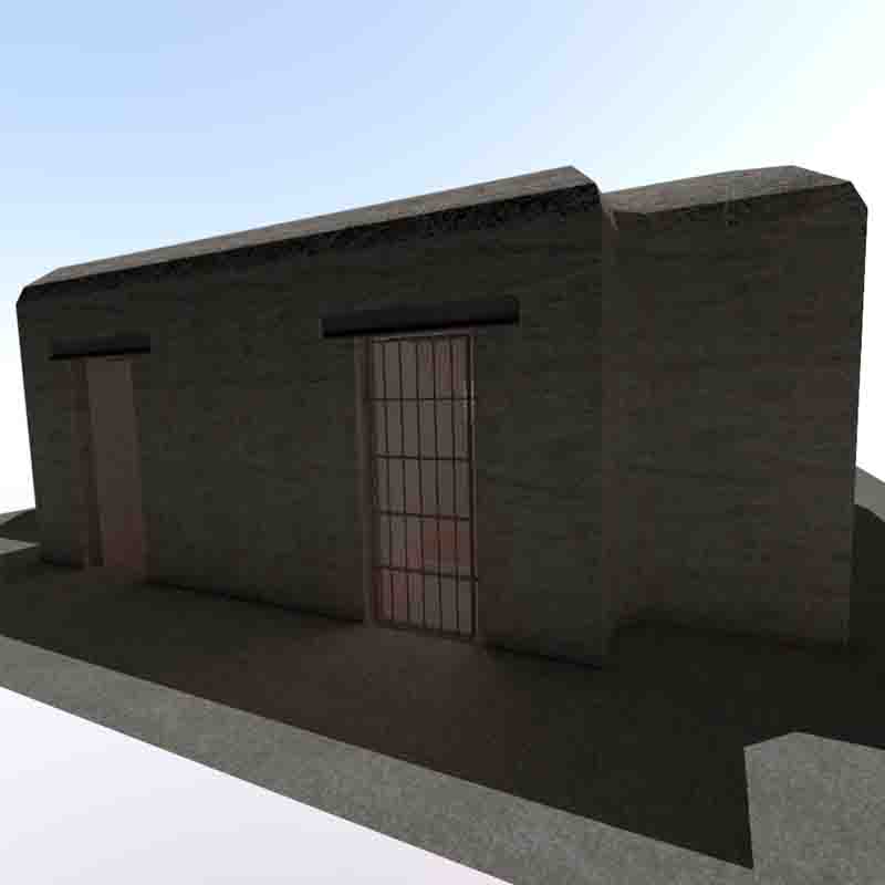

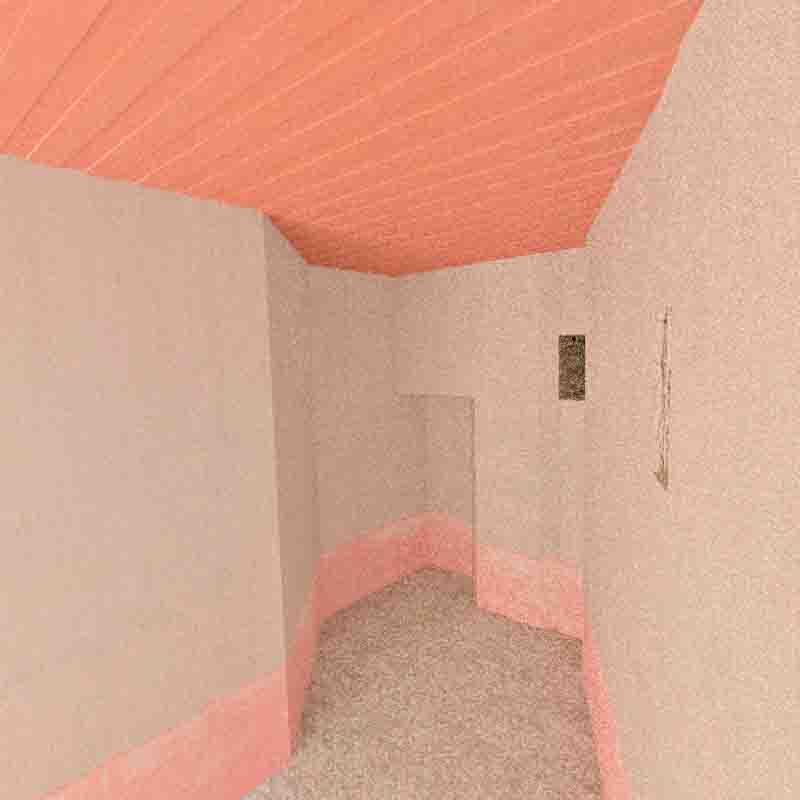

Товарищи,начал моделить "Звёздочку",сама коробочка готова,но она пуста.Перелопатил форумы и некоторые сайты в поисках ответов на некоторые вопросы:
1)станки
2)заслонки
3)схема разводки трубопроводов...
Это основные проблемы.Был в доте зимой,на то время даже в мыслях не было делать что-то подобное,потому на многие детали внимание не обратил(к тому же сам дот растащен по самые "не балуйся"). Прошу помочь с данными пунктами.
index.php?t=getfile&id=18851&private=0
index.php?t=getfile&id=18852&private=0
Вставил картинки в сообщение.

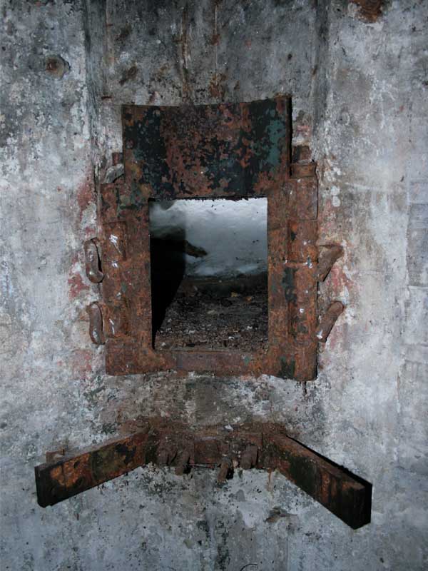

в том то и дело что ни п 31,ни и8 не подходят,там выемки W образные с заслонкой специфической,есть мнение что там что-то под ручной пулемёт было...станки имели рельсовую дугу,по которой катались,а тут даже следов возможного спила на стенах нет,т.е скорее всего тут было что-то другое...моделинг в blender 3d.
index.php?t=getfile&id=18853&private=0
Вставил картинку

Re: Оборудование ДОТ "Звёздочка" Меднозаводского БРО [сообщение #38702 является ответом на сообщение #38701] вт, 07 августа 2012 02:11 Переход к предыдущему сообщенияПереход к следующему сообщения
Да, это я перепутал с другим ДОТом...
Здесь стояли станки Юшина.
Re: Оборудование ДОТ "Звёздочка" Меднозаводского БРО [сообщение #38703 является ответом на сообщение #38702] вт, 07 августа 2012 03:13 Переход к предыдущему сообщенияПереход к следующему сообщения
ceper
Сообщений: 27
Зарегистрирован: мая 2010
спасибо,двух зайцев одним веслом,ещё и заслонки нашёл:
http://www.retrospicere.narod.ru/fortification-ussr/forti_04 -985e.htm

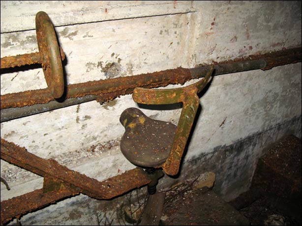

Re: Оборудование ДОТ "Звёздочка" Меднозаводского БРО [сообщение #38716 является ответом на сообщение #38713] ср, 08 августа 2012 08:44 Переход к предыдущему сообщенияПереход к следующему сообщения
Маховик имеет ручку, а форму сиденья надо "вытрясти" у питерских коллег - сиденье точно было на фото из КАУРа.

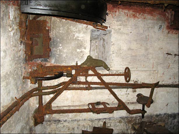

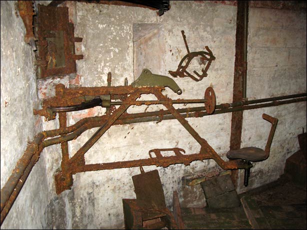

Re: Оборудование ДОТ "Звёздочка" Меднозаводского БРО [сообщение #38717 является ответом на сообщение #38696] ср, 08 августа 2012 08:51 Переход к предыдущему сообщенияПереход к предыдущему сообщения
Нашел Smile
index.php?t=getfile&id=18879&private=0
index.php?t=getfile&id=18880&private=0
index.php?t=getfile&id=18881&private=0
