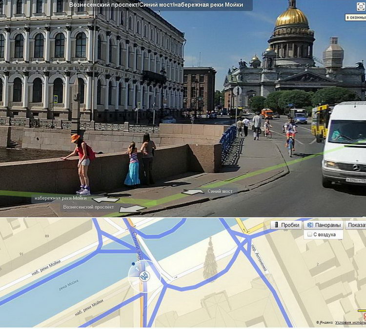

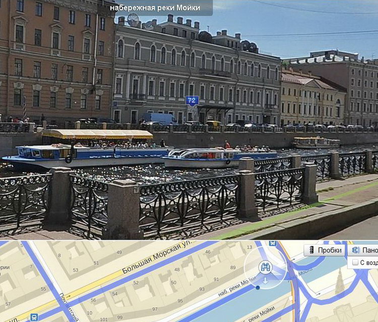

А теперь перекинем своеобразный "мост в настоящее" - определим, где что снято (а панорамы на Яндекс-картах нам помогут):
miall писал(а) пт, 02 января 2015 20:01
В статье М.Свирина приведено фото "ленинградки" на набережной одной из рек Ленинграда; это фото есть в ЦГАКФФД:
index.php?t=getfile&id=25367&private=0
Ар 8296. "Расчет противотанковой пушки на тактических занятиях в городе". Октябрь 1942, Трахман.]
Место узнаваемое - набережная Мойки рядом с Синим мостом и Вознесенским проспектом (проспектом Майорова):
index.php?t=getfile&id=25395&private=0
В РГАКФД есть снимок 0-54463, датированный 1942 годом с подписью "Тактические занятия бойцов Н-ской части на одной из улиц г. Ленинграда":
index.php?t=getfile&id=25368&private=0
Это Синий мост через Мойку:
index.php?t=getfile&id=25396&private=0
Похоже, что это снимки из одной фотосессии...

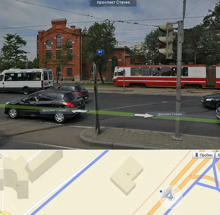

Кадр из фильма тоже легко привязывается:
index.php?t=getfile&id=25391&private=0
Это проспект Стачек, здание подстанции напротив трамвайного парка:
index.php?t=getfile&id=25397&private=0

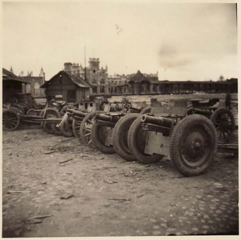

Украинские коллеги на реликфайнере 4,5 года назад выкладывали и обсуждали вот эти фото с пушкой-"ленинградкой":
index.php?t=getfile&id=25416&private=0
index.php?t=getfile&id=25417&private=0
(ссылка вот , см. пост от 25 июня 2009 г.)
На втором фото пушка спряталась на заденм плане среди других трофеев:
index.php?t=getfile&id=25418&private=0
Обсуждение, где мог быть снят второй снимок было осенью 2008 года вот тут , но вопрос остался открытым. Мне кажется, что снято это в Красном Селе, вот похожее фото, сделанное в 1944 году, после освобождения города:
http://krasnoeselo.su/_ph/3/301966838.jpg

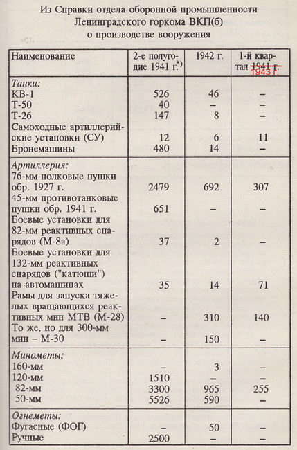

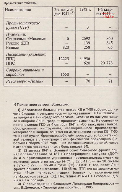

Данные о количестве произведенных 45-мм противотанковых пушек обр. 1941 года ("ленинградок") можно найти в таблице, опубликованной В.А.Махнеевым в сборнике "Блокада рассекреченная" ("Боярыч", С-Пб, 1995 г.) на стр. 177 и 178. Позволил себе исправить досадную опечатку в таблице (ошибочно указан 1 квартал 1941 вместо 1943 года).
index.php?t=getfile&id=25433&private=0
index.php?t=getfile&id=25434&private=0
Обратите внимание и на п. 2 примечаний, где упоминается снятие с производства ДОТ-4.
Сборник - это выправленная стенограмма выступлений на встрече-дискуссии 20-22 января 1992 г. профессиональных историков и непрофессиональных знатоков обороны Ленинграда 1941-1944 г. В те годы - это был очень сильный материал.

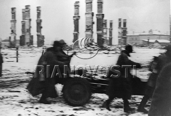

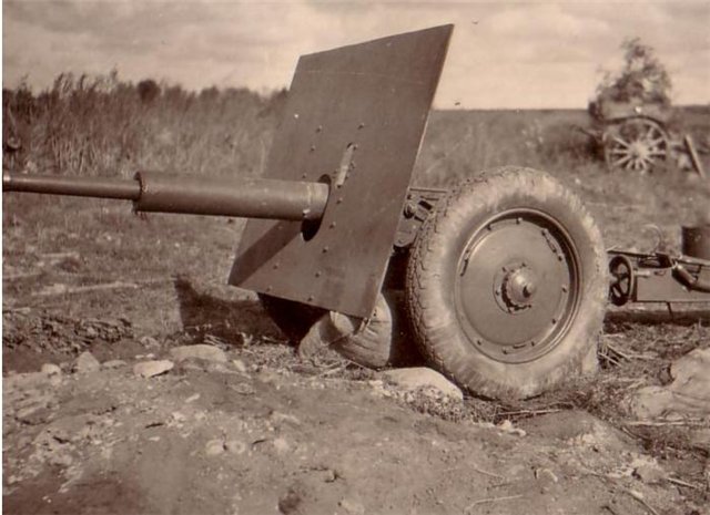

Мелькает "ленинградка" и в электронной базе фотографий РИА "Новости":
index.php?t=getfile&id=25503&private=0
Автор - Всеволод Тарасевич, подписано очень обще - "Блокадный Ленинград", датировка явно ошибочна - январь 1941.
Авторство фото позволило отыскать ее и в электронной базе ЦГАКФФД; этот снимок под номером АР 7055 подписан уже более точно: "Артиллеристы подтягивают орудия к переправе через Неву в районе Невской Дубровки" и датировка - 7 декабря 1941 года.
К сожалению, ЦГАКФФД резко уменьшил превьюшки фото в эл. базе и по ним дальше определять "что есть где" уже практически невозможно Confused
