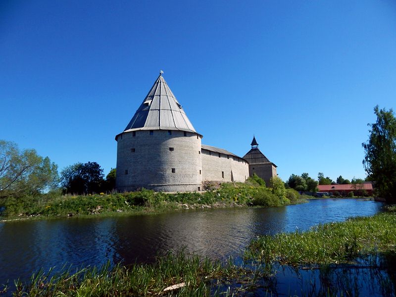

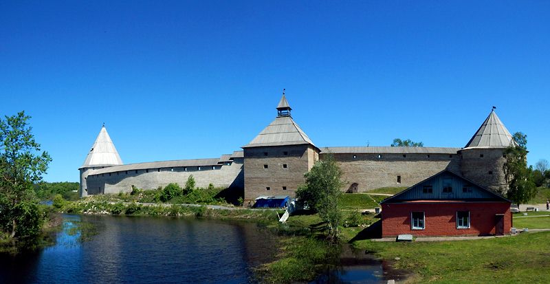

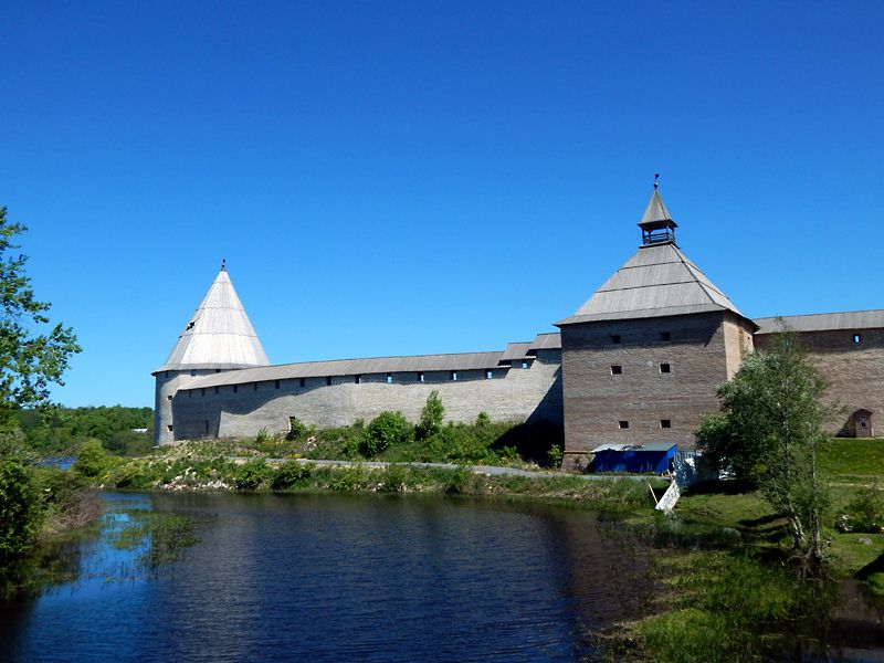

Доброго времени всем! Собирался осмотреть руины Любшанской крепости, но не удалось, зато проехал через Старую Ладогу. Наконец-то завершена реставрация Стрелочной и Раскатной башен.Чуть ниже выложу снимки. По крепости: на халяву в крепость можно попасть только через вал и стену 12 века, остальное всё перекрыто. У Воротной башни до речки - забор, недалеко ходит охранник. У Раскатной башни со стороны реки - колючка, не пролезть. Внутри вход во все башни и церкви ТОЛЬКО по предъявлении билета. Дешевле купить. (150р.) Открыты для обозрения - Воротная, 3-й верхний ярус Климентовской и Раскатная башни. Стрелочная башня отреставрирована, но закрыта. Раскатная башня построена на 2 уровня,выше - обзорная площадка. Бетон, рельсы, керамогранит, облицовка из известняка или чего-то подобного.Сделано прясло стены и боевой ход между Воротной и Стрелочной башнями, но не пускают. Идут раскопки правее Тайничной башни до церкви Св. Георгия. У выхода к воде - построена арка и вставлена решётка (закрыто). Можно пройти на 3-й ярус Клементовской башни - судя по столикам в печурах пушек - будет что-то типа кабака. Посреди башни - лабиринт (из коробок) для детей. Стрелочная башня - на первый взгляд стены имеют почти прямую цилиндрическую форму по сравнению с Клементовской башней. Очень высокий шатёр. (как-бы не сдуло сильным ветром, сталкивался с подобным в Зарайском кремле). Вот вроде как и всё.

Сорри, первым нечаянно выскочило старое фото ( №3) Олега Бушко. У меня было такое фото в худшем качестве.
index.php?t=getfile&id=31198&private=0
index.php?t=getfile&id=31199&private=0
index.php?t=getfile&id=31200&private=0
index.php?t=getfile&id=31201&private=0
index.php?t=getfile&id=31202&private=0
[Обновления: вт, 29 мая 2018 15:18] от Модератора
