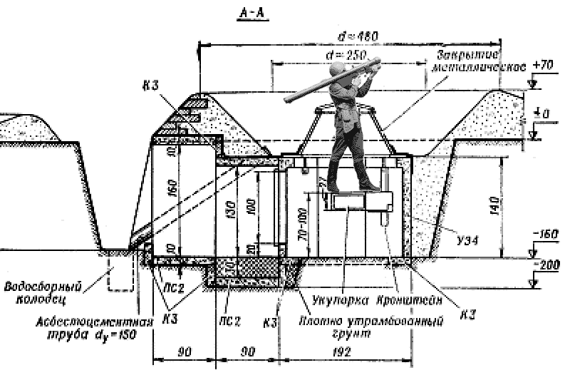

Stas-Vorobiev писал(а) чт, 15 августа 2013 16:46
И если честно, не совсем понятно, зачем металлическое закрытие имеет такую форму?
Надеюсь, с картинкой будет более наглядно:
index.php?t=getfile&id=21892&private=0

Металлическое закрытие (люк) использовано из комплекта КВС-У.

а не подскажете с какое книги взята этот рисунок
https://fortoved.ru/forum/index.php?t=getfile&id=21892&am p;am p;private=0

кабан писал(а) ср, 21 августа 2013 23:37
Выше приводили ссылку на статью Легкие пулеметные сооружения Советской Армии. Картинка взята оттуда, увеличена вдвое и туда для наглядности посредством фотошопа помещён стрелок-зенитчик. В книгах таких рисунков нет.

Все-равно непонятно. Зачем этот конус?
Иными словами, зачем это возвышение конструкции в целом - металлическое закрытие + земляной валик вокруг...
Re: Что-то сборно-непонятное [сообщение #46160 является ответом на сообщение #46158] чт, 22 августа 2013 10:33 Переход к предыдущему сообщенияПереход к следующему сообщения
Металлический конус - защита тела стрелка от реактивной струи, вылетающей при выстреле из задней части ПЗРК и отражающейся от земляного вала, как от отбойника.
