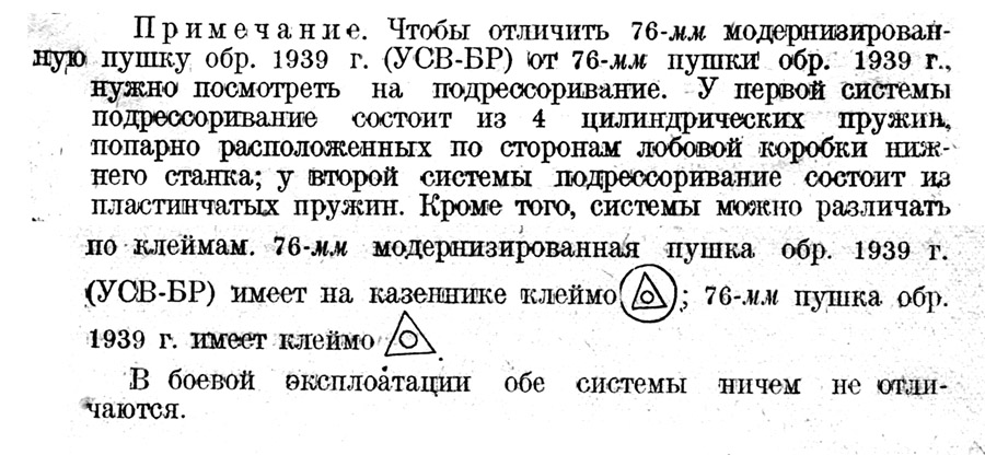

Порылся немного по сетям, похоже, что та приличная сборка, которую когда-то давно находил, располагалась на форуме, закрытом ныне по требованию правоохранителей.
Какие-то отрывочные сведения по этой теме из сетей затралить тоже получилось, так что тут заскладирую на всякий случай.
Как я понял, ниже приведенный фрагмент -- это кусок из руководства по 76,2-мм пушке УСВ.
index.php?t=getfile&id=28660&private=0
Вот тут пишут, что первое клеймо -- кружок в треугольнике в круге -- соответствует заводу № 221 ("Баррикады" в Сталинграде), а второе -- кружок в треугольнике -- заводу № 92 в Горьком.
Попутно оттуда же интересная ветка про клейма артиллерийских приёмщиков.
Ну и на всякий случай ещё клейма уральских казённых горных заводов конца XIX в.

ava писал(а) вт, 13 декабря 2016 21:22
Вот тут[/url] пишут, что первое клеймо -- кружок в треугольнике в круге -- соответствует заводу № 221 ("Баррикады" в Сталинграде), а второе -- кружок в треугольнике -- заводу № 92 в Горьком.
Не знаю, не знаю. Там же тов. БЖ пишет, что круг в треугольнике - это знак Арсенала № 3 в Навтлуге (Тбилиси). Завод № 92 имел свой знак - три треугольника.
