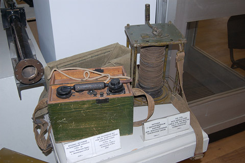

Военно-полевой телефонный аппарат "УНА-И", завод "Красная Заря", Ленинград, 1935 г. и катушка с однопроводным кабелем для военно-полевой телефонной связи, 40-е годы.

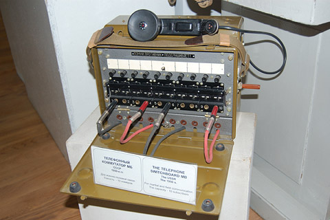

Телефонный коммутатор МБ, СССР, 50-е годы. Применялся в военно-полевой связи. Ёмкость - 10 номеров.

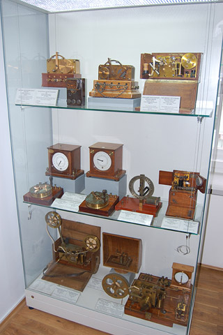

А теперь пошли телеграфы:
index.php?t=getfile&id=10110&private=0
Общий вид на стенд с раритетами.

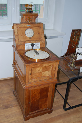

index.php?t=getfile&id=10111&private=0
Стрелочный телеграфный аппарат, фирма "Сименс и Гальске", Берлин, Германия, 1850-е гг. Чудная такая штучка, прямо как в фильмах с "Дискавери" про промышленную революцию и проделки трёх братьев Сименс и их четвёртого брата Гальске. Индукционный аппарат импульсного кода с электромагнитным приводом. Число проводов - 2. Скорость работы - 40 зн./мин.

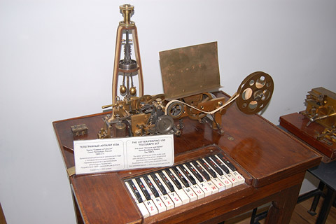

index.php?t=getfile&id=10112&private=0
Телеграфный аппарат Юза, завод "Сименс и Гальске", Санкт-Петербург, Россия, 1900-е годы. Буквопечатающий аппарат импульсного кода с типовым печатающим колесом, гиревым приводом и центробежным регулятором Краевского. Разработан в 1855 г. американцем Д. Юзом. Скорость - 200 зн./мин. Видимо, из-за того, что у этого аппарата на ленте печатались буквы, сообщения, переданные с его помощью, иногда называли юзограммами в отличие от всяких прочих телеграмм. И, кстати, переговоры по телеграфу - чем не современный чат или аська, правда, скорость - того, 200 байт в минуту Sad

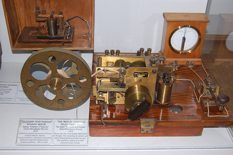

Пишущий телеграфный аппарат Морзе, завод "Сименс и Гальске", Санкт-Петербург, Россия, 1914 г. Наиболее распространённый в России аппарат Морзе. Запись осуществлялась с помощью пишущего колеса и открытой чернильницы. Скорость работы - 600 зн./мин.

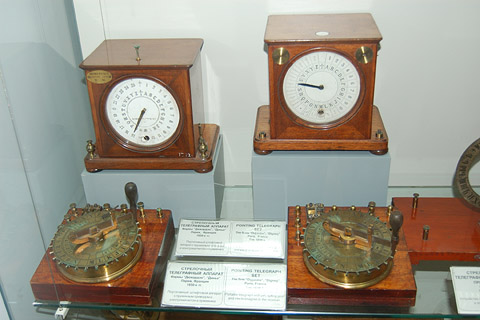

index.php?t=getfile&id=10115&private=0
Два стрелочных телеграфных аппарата, фирмы "Дюжардэн", "Динье", Париж, Франция, 1850-е гг. Портативные штифтовые аппараты с пружинным приводом и электромагнитом в приёмнике.

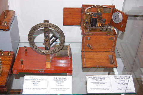

Слева: Стрелочный телеграфный аппарат, приёмник, Россия, 1850-е гг. Устройство с пружинным приводом и электромагнитом.
Справа: Пишущий телеграфный аппарат Морзе, фабрика Воронцова-Вельяминова, Варшава, Россия, 1870-е гг. Переносной железнодорожный аппарат, использовал код Морзе.

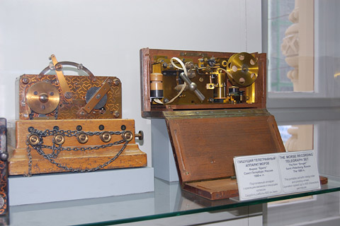

index.php?t=getfile&id=10117&private=0
Справа: Пишущий телеграфный аппарат Морзе, фирма "Бреге", Санкт-Петербург, Россия, 1880-е гг. Портативный аппарат с красящим валиком и пишущим колесом. Скорость работы - 600 зн./ мин.

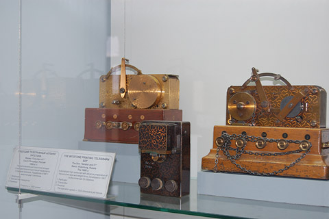

index.php?t=getfile&id=10118&private=0
Набор приборов (перфоратор, трансмиттер-передатчик и приёмник) пишущего телеграфного аппарата Уитстона, фирма "Гейслер и Ко", Санкт-Петербург, Россия, 1880-е гг. Автоматизированный скоростной аппарат с предварительной подготовкой перфоленты и гиревым приводом. Разработан в 1867 г. американцем Ч. Уитстоном. Скорость - 1500 зн./мин.

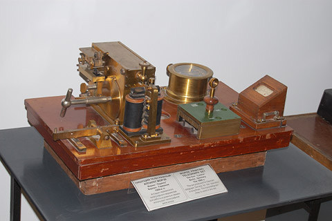

Пишущий телеграфный аппарат Морзе, фирма "Лоренц", Берлин, Германия, 1900-е гг. Аппарат германского телеграфного ведомства для работы на длинных линиях использует телеграфное реле входа.

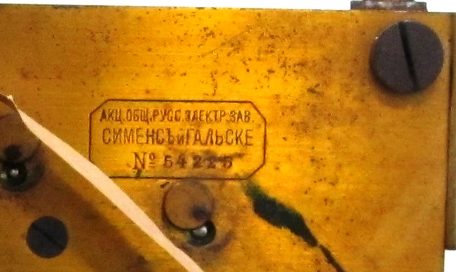

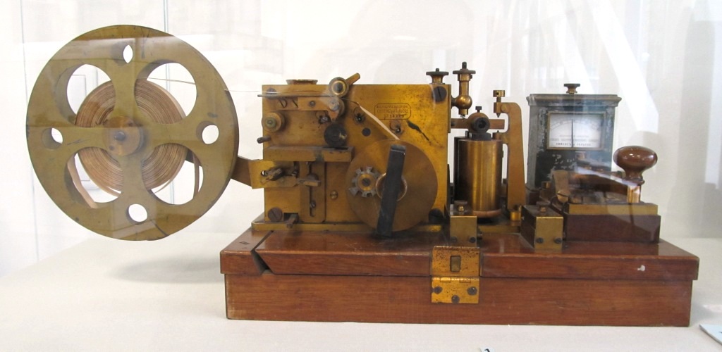

Немножко добавлю в тему.
Телеграфные аппараты системы Морзе, которые выпускала немецкая фирма "Сименс и Гальске" примерно с 1870 года проработали в Советском союзе до конца 1970 годов, причем последний аппарат был выпущен в СССР в 1970 году и ничем не отличался от первоначального образца Сименса, только заменой латуни на сталь.
И за сто лет аппараты были как конструкторы, при ремонте части одного аппарата могли заменятся частями или устройствами от другого,
И сегодня в музеях практически нет оригинальных по первоначальной сборке аппаратов Морзе.
А до 1917 года их комплектность была строго регламентирована.
В армии применялся аппарат системы "Инженерного ведомства"
Его основные отличия - катушка для использованной ленты крепилась слева на консоли на корпусе . а не стояла отдельно как у гражданских аппаратов.
Сзади слева обязательно было крепление для свечи, как резервное освещение.
Ну и некоторые мелкие изменения.
Единственный оригинальный аппарат Инженерного ведомства в СПб я увидел в филиале военно морского музея "Дорога Жизни"

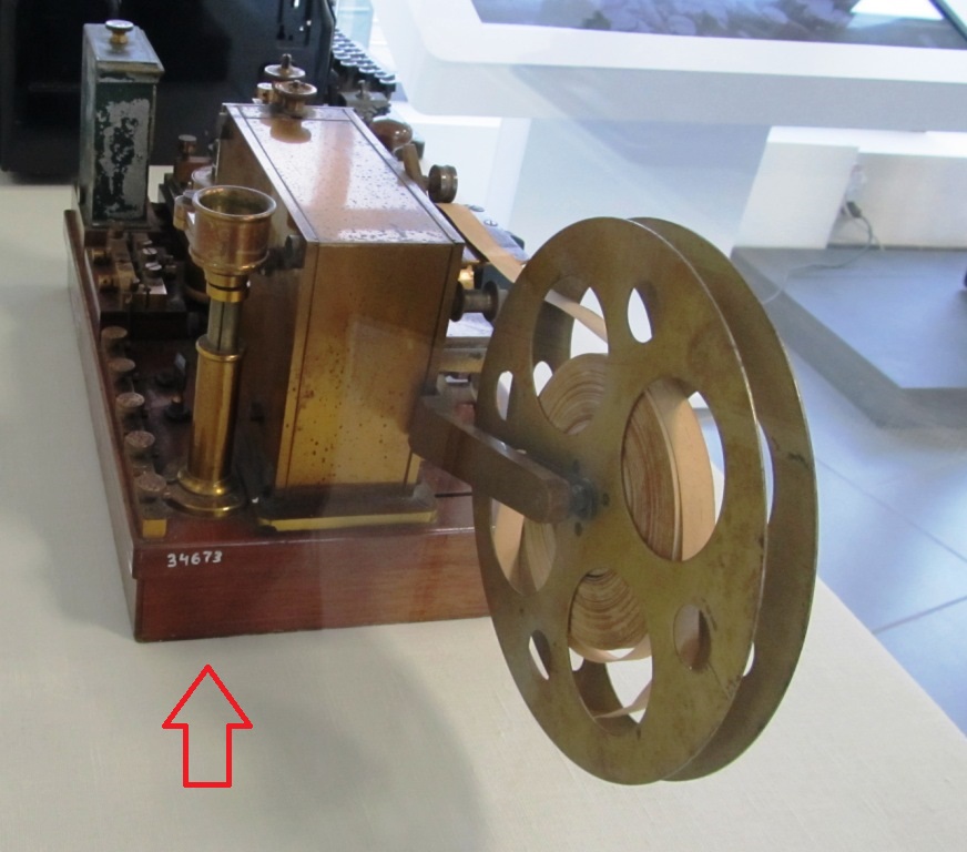

index.php?t=getfile&id=33858&private=0
[Обновления: пн, 29 ноября 2021 13:17]
Re: Телефоны и телеграфы из Политехнического музея [сообщение #61578 является ответом на сообщение #26902] пн, 29 ноября 2021 13:22 Переход к предыдущему сообщенияПереход к следующему сообщения
AV1966
Сообщений: 100
Зарегистрирован: февраля 2014
index.php?t=getfile&id=33859&private=0
крепление для свечи( красная стрелка)

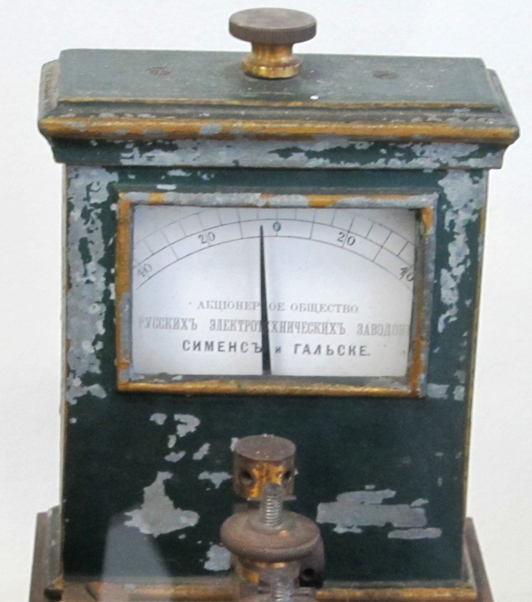

Гальваноскоп( малый в цинковом корпусе) - прибор показывающий наличие тока в цепи , те исправность телеграфной линии и двух аппаратов - передающего и принимающего
