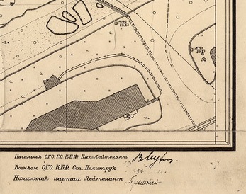

По поводу правого фланга 12" батареи
Крупно это место выглядит как то так:
index.php?t=getfile&id=25661&private=0
Явно что-то выпирает вверх, есть намек на дверь, окошек не вижу.
На плане 1915 г.:
index.php?t=getfile&id=25662&private=0

Re: Выставка о форте Красная Горка... [сообщение #51901 является ответом на сообщение #51900] сб, 28 февраля 2015 00:31 Переход к предыдущему сообщенияПереход к следующему сообщения
На плане 1914 г. тоже самое, только КП справа еще нет.
У меня было предположение, что в апреле 1914 года правый фланг батареи еще не был достроен и дальномерный павильон стоял отдельно от массива батареи. Есть предположения, что это за объект в начале ветки?

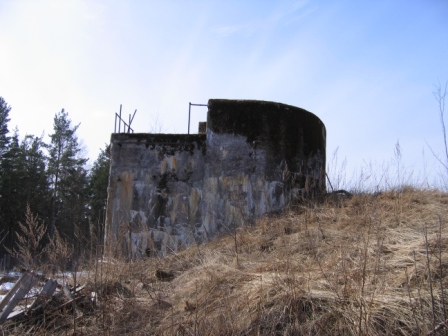

index.php?t=getfile&id=25663&private=0Очень похоже

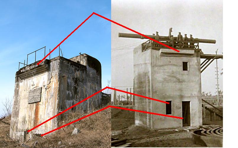

Stas-Vorobiev писал(а) чт, 26 февраля 2015 11:33
Что-то не дает мне покою первое фото.
Есть предположение, что это дальномерный павильон в промежутке между 10-дм и 11-дм. батареями. Оданко задний план на фото совершенно не согласуется с этим.
Есть альтернативная идея: это дальномерный павильон на правом фланге 12-дм. открытой батареи, в том месте, где он показан на плане от Ткаченко встроенным в массив батареи.
vasnad
Если упомянутое фото (i3) дальномерного павильона будет присутствовать на выставке и в подписи будет значится, что это сооружение располагается в промежутке между 10-дм. и 11-дм. батареями, я настоятельно рекомендовал бы убрать эту инфорамцию.
Чем больше вглядываюсь, тем больше склоняюсь в пользу правого фланга 12-дм. открытой.
На выходных буду на КГ, постараюсь это все проверить...[/quote]

Re: Выставка о форте Красная Горка... [сообщение #51913 является ответом на сообщение #51909] сб, 28 февраля 2015 22:47 Переход к предыдущему сообщенияПереход к следующему сообщения
Фортовской
Сообщений: 166

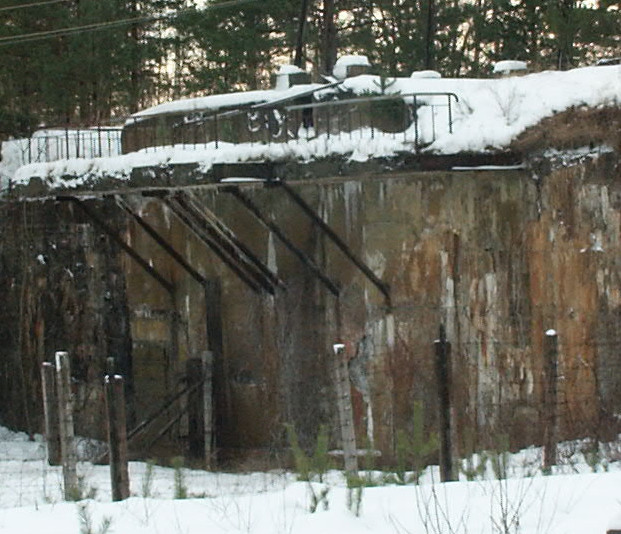

index.php?t=getfile&id=25665&private=0Я был бы, честно говоря, безмерно рад, но вот ведь какая штука:
Р-52, Оп-1, Д-7 «Командный пост 10” батареи разрушен полностью. … Разрушены два десятиметровых дальномера».
Р-423, Оп-1, Д-158 «Использовать броневую установку разрушенного командно-наблюдательного пункта 10” батареи, а равно по мере возможности металл и глыбы бетона». (Бронированный наблюдательный пункт весил 2600 пудов).
Поэтому это изображённое на фото c сайта как минимум не КП 10 дм батареи.
Вот фото этого сооружения под другим ракурсом:

Re: Выставка о форте Красная Горка... [сообщение #51914 является ответом на сообщение #51913] сб, 28 февраля 2015 23:02 Переход к предыдущему сообщенияПереход к следующему сообщения
Фортовской
Сообщений: 166
И второе. Изображённое на фото бетонное сооружение находилось в непосредственной близости от 10 дм батареи, а на фото J3 они не наблюдаются.
Re: Выставка о форте Красная Горка... [сообщение #51915 является ответом на сообщение #51914] сб, 28 февраля 2015 23:57 Переход к предыдущему сообщенияПереход к следующему сообщения
Сторож
Сообщений: 89
Зарегистрирован: декабря 2014
Фотограф генерал Данилов сфотографировал дальномерный павильон, который был на правом фланге батареи. Зачем ему было ее фоткать. Ни павильона - ни батареи. Фото ведь он делал не для любителей истории, а для царя.
Ну очень похожи. И карниз и проемы. Это мое мнение.

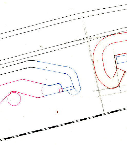

Ого, это ведь через полтора года после рассматриваемой съемки.
Но тогда возникает вопрос отображения этого места на известных планах...
Кстати, на плане 1915 г. от Павлина этот участок массива батареи отделен пунктирной линией и начерчен линиями другого цвета.
