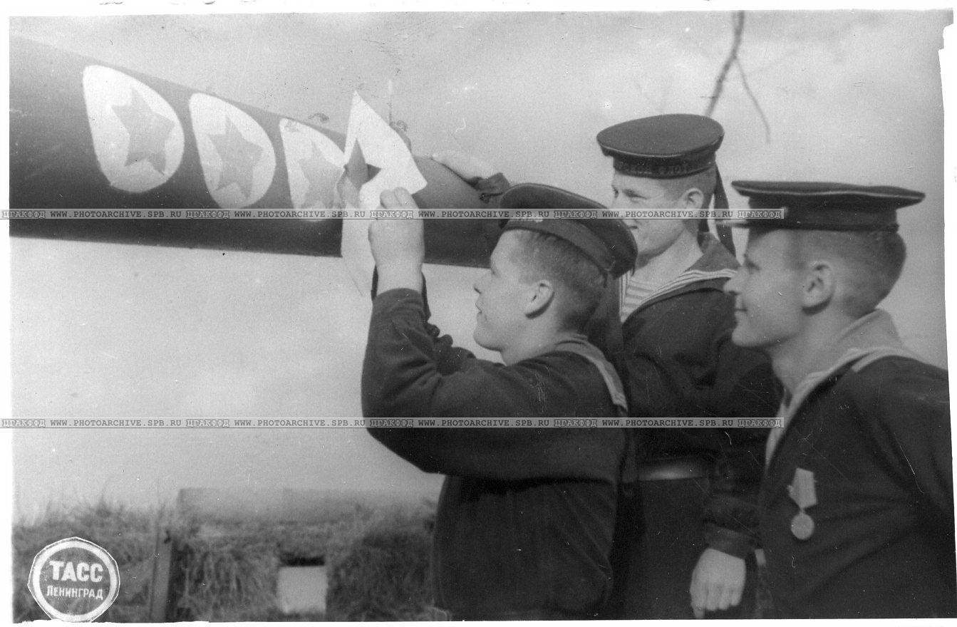

Вообще-то, никто ни читал этот приказ НК ВМФ. Есть ссылка на него. Сам приказ может быть на Миллионной и обязательно в Гатчине. Люди там бывают...
Re: Форт Красная Горка [сообщение #63009 является ответом на сообщение #63003] пн, 22 мая 2023 21:11 Переход к предыдущему сообщенияПереход к предыдущему сообщения
VT_Рига писал(а) вс, 21 мая 2023 06:04
"Звезда красного цвета, вписанная в круг радиусом 100 мм." - С какого времени вокруг звезды добавился белый круг?
Известна фотография, когда звезды на белом круге на морское орудие КБФ наносят в октябре 1943 года:
index.php?t=getfile&id=34854&private=0
ЦГАКФФД С-Пб, АР 29359, подписано "Комсомольский орудий расчет командира Семёна Кислинского наносит звезды на боевое орудие", место съемки указано "Краснознаменный Балтийский флот (КБФ)", датировано "Октябрь 1943 года".
