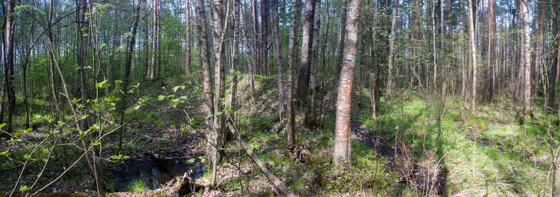

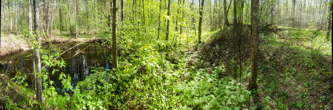

Панорама валов погребов боезапаса, вид на позицию с тыла:
index.php?t=getfile&id=35157&private=0

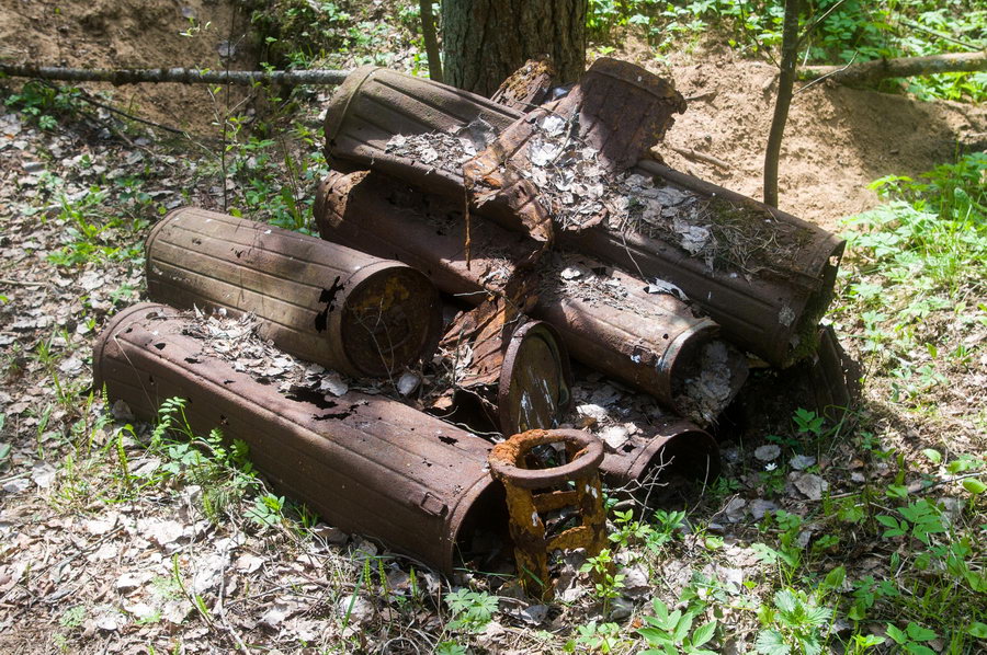

Пеналы для вспомогательных зарядов, вырытые копателями из одного погреба:
index.php?t=getfile&id=35159&private=0
index.php?t=getfile&id=35160&private=0

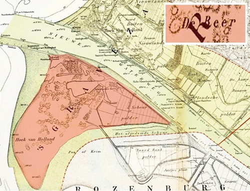

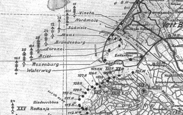

Ниже - место расположения роттердамской батареи Коронель, нашёл его только на старых картах... сейчас там порт и все перерыто. Остров Jnsel de Beer подсвечен красным
index.php?t=getfile&id=35145&private=0
index.php?t=getfile&id=35144&private=0

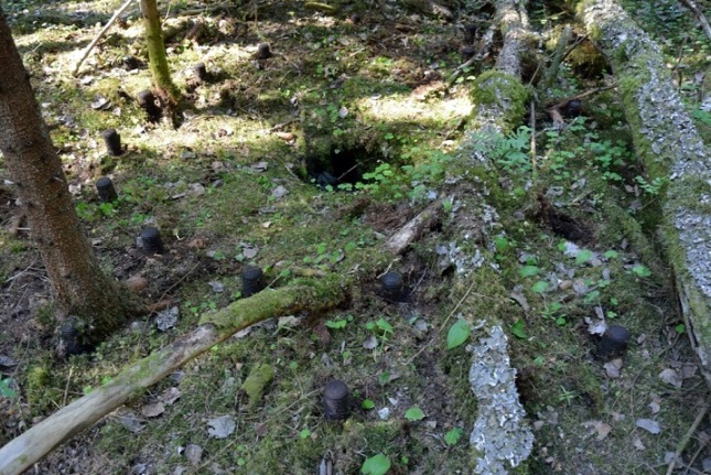

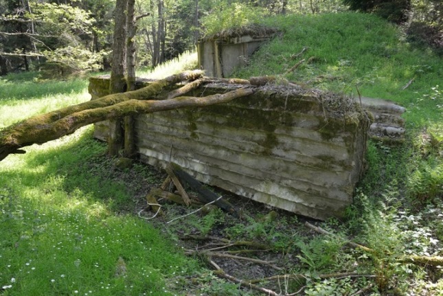

У эстонских коллег не менее интересные находки. Во-первых, найдено орудийное основание - скорее всего, правофлангового орудия:
index.php?t=getfile&id=35149&private=0
Описание следующее:
"- шпильки орудийного основания, которые идут по двум окружностям.
Диаметр по центрам внутренней окружности 173,8-174,5 см - 16 шпилек
Диаметр по центрам наружной окружности 239 см - 12 шпилек
Диаметр шпилек 52 мм. Несколько шпилек отсутствует, некоторые, вероятно, погнуты.
По центру основания отверстие диаметром 47 см."
Насколько можно понять, шпильки в бетонном основании.

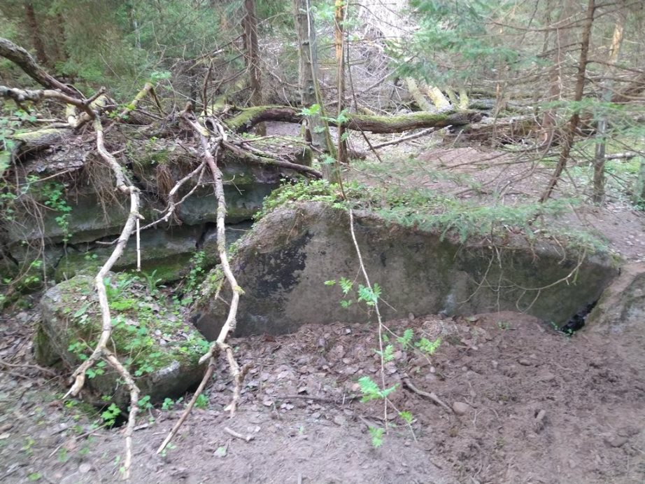

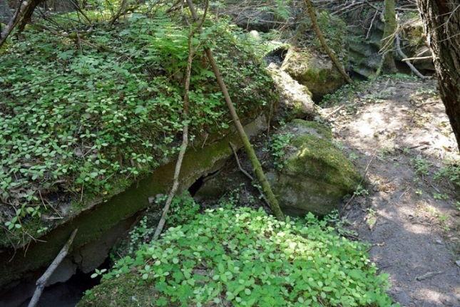

То, что изначально казалось затопленным котлованом основания, скорее всего, взорванный погреб или укрытие, и таких ям там 2 штуки, как раз по сторонам от основания:
index.php?t=getfile&id=35150&private=0
index.php?t=getfile&id=35151&private=0
Вокруг разбросаны обломки бетонных глыб немаленького размера:
index.php?t=getfile&id=35152&private=0
index.php?t=getfile&id=35153&private=0

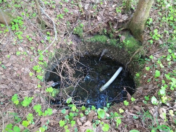

Там же неподалеку бетонный колодец неизвестного происхождения и назначения:

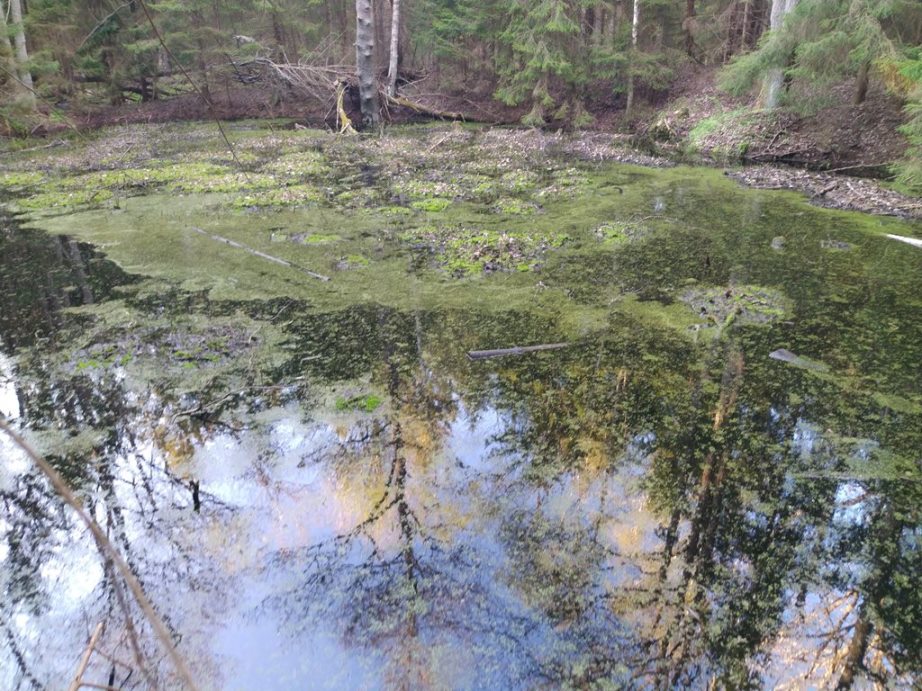

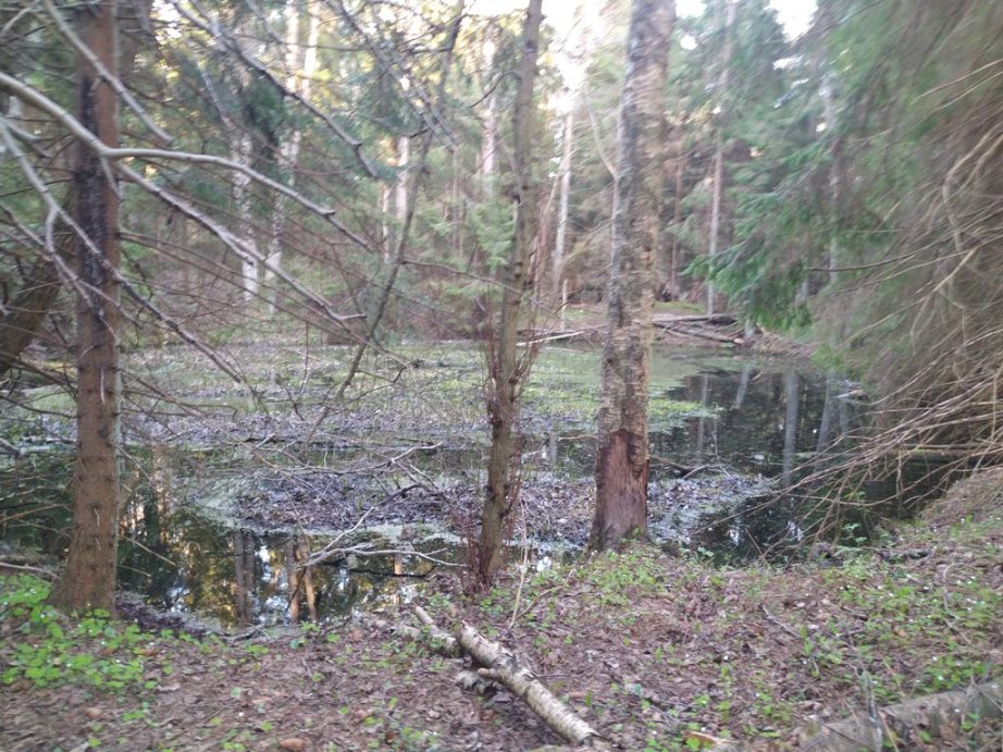

Второе основание пока найти не удалось. В 260 м на северо-запад от первого основания находится что-то типа советского погреба 1960-х гг., и перед ним стоит кусок явно немецкой бетонной стенки в качестве защиты входа:
index.php?t=getfile&id=35155&private=0
index.php?t=getfile&id=35156&private=0
Вряд ли эту бетонную глыбу волокли откуда-то издалека. Рядом с погребом такая же яма, заполненная водой, как и те две в районе правого основания. В этой связи рабочая гипотеза: советский погреб построили на левом основании немецкого орудия, а яма рядом с ним - остатки немецкого погреба.
