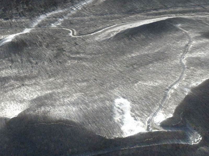

Теперь еще об одной позиции передовой по долине реки Лянчихе и по хребту Богатая Грива. На местности читаются следы как минимум 8 укреплений-окопов, расположенных как бы в двух уровнях на ближних сопках над долиной реки Лянчихэ и окопы на хребте Богатая грива.
index.php?t=getfile&id=32973&private=0

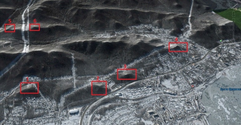

На схеме показан вид со стороны противника, т.е. с севера.
На схеме не показаны №№ 7-8, чуть позже приведу отдельную схему.

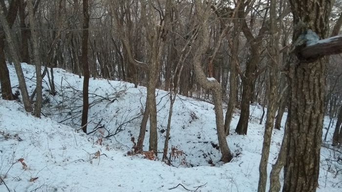

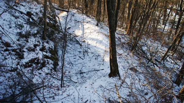

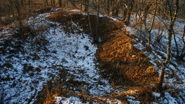

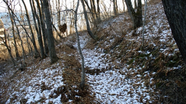

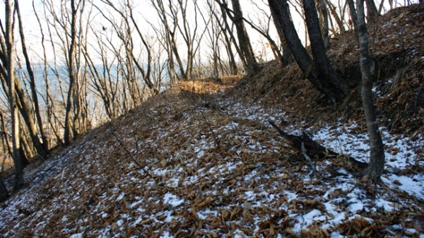

1. Окоп подковообразной формы вокруг вершины небольшой сопки восточнее ледового комплекса «Фетисов арена» - практически без траверсов, только в исходящем углу окопа имеется зигзагообразный переход от одного ровного фаса к другому, чуть правее ниже имеется небольшой отдельный окоп с ровным фасом.
index.php?t=getfile&id=32974&private=0
index.php?t=getfile&id=32978&private=0

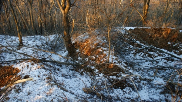

На фото - западный фас окопа, ориентированный в сторону моря

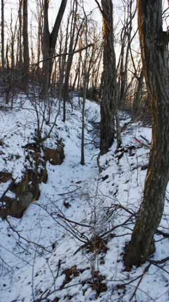

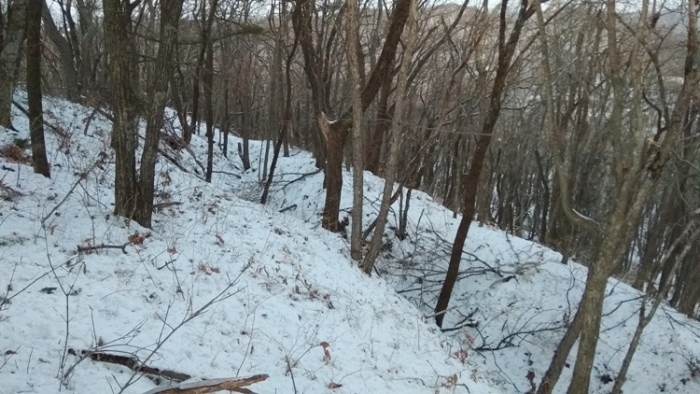

index.php?t=getfile&id=32975&private=0

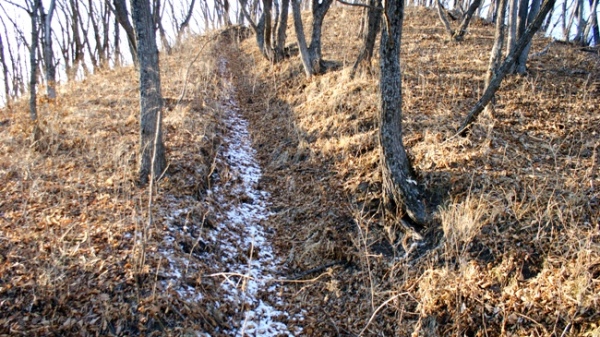

На фото - северный фас окопа, ориентированный по долине р. Лянчихэ, видно, что выбивался в скалистом грунте.

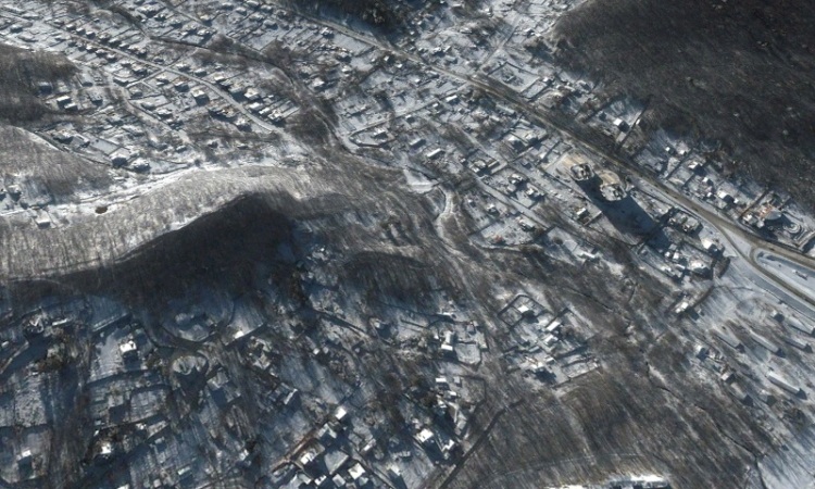

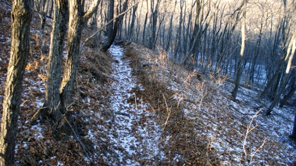

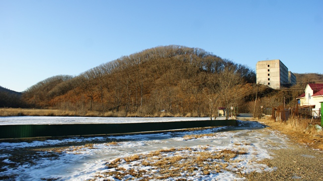

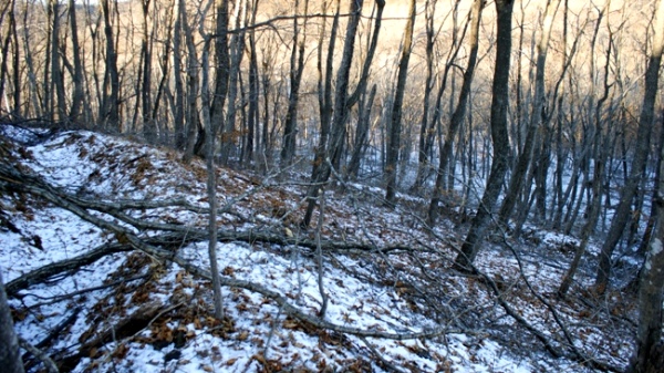

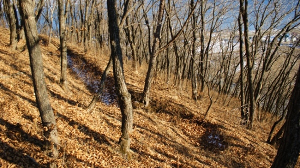

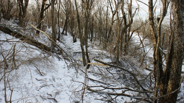

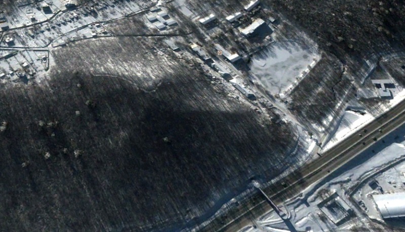

2. Окоп вокруг вершины небольшой сопки западнее ледового комплекса «Фетисов арена» (на карте к этой сопке можно привязаться по надземному пешеходному переходу), у этого окопа на левом фасе 6-7 стандартных позиций уступами «модернизированного» типа, впереди еще имеется небольшой окопчик для прострела «мертвых» зон, правая часть представляет собой протяженный окоп с ровным фасом, спускающийся по гребню, фактически это Г-образный окоп, к которому подходит длинный окоп с ровным фасом, длина Г-образной части 60 м, окопа с ровным фасом около 90 м.
index.php?t=getfile&id=32979&private=0
index.php?t=getfile&id=32980&private=0

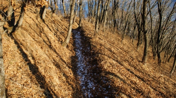

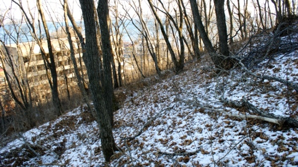

На фото - не очень отчетливо видна одна из уступных позиций траншеи, на заднем плане - уступ для следующего участка.

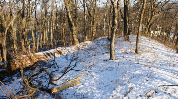

index.php?t=getfile&id=32981&private=0

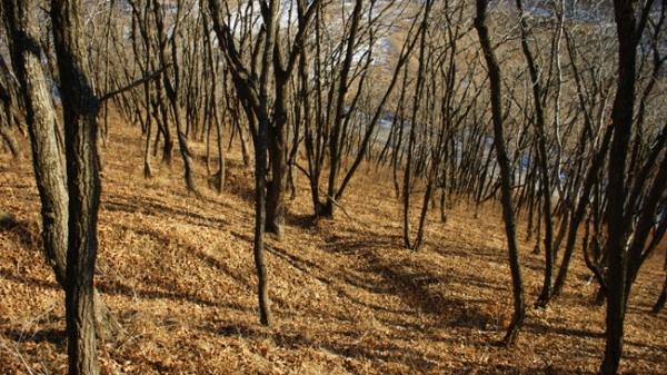

На фото - длинный ровный фас окопа

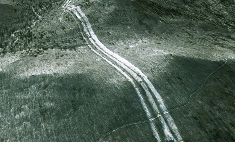

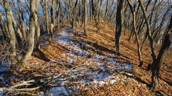

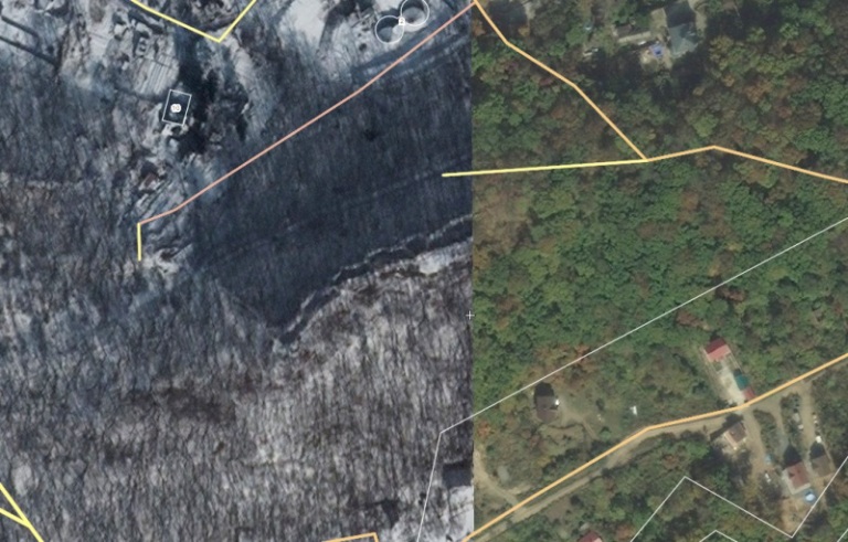

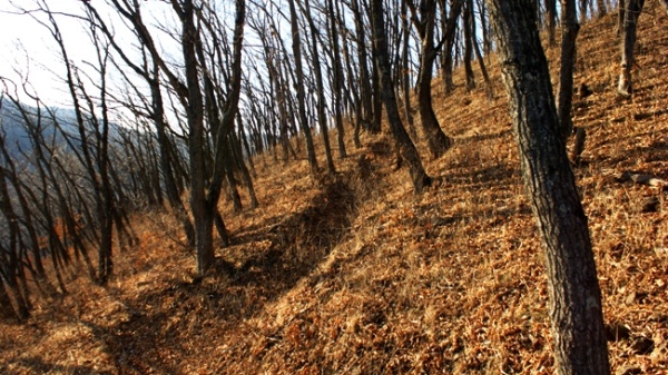

3. Окоп на гребне следующей небольшой сопки, расположенной западнее (она находится правее известной АЗС «Приморнефнепродукт»), окоп проходит по гребню, имеет изгиб на правом фланге, состоит из 10 участков все тех же участков уступами "модернизированного" типа, примерная длина окопа 130 м.
index.php?t=getfile&id=32982&private=0

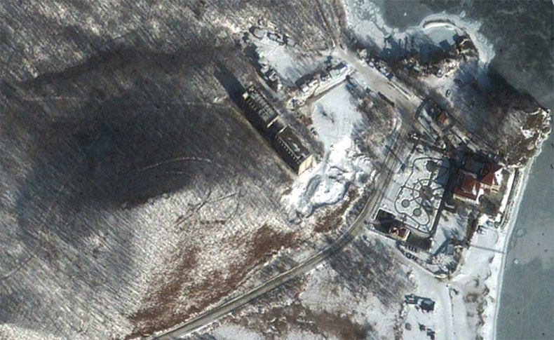

Ни на одном космоснимке нет четкого отпечатка окопа, но он расположен чуть ниже гребня.
index.php?t=getfile&id=32983&private=0
На фото - одна из уступных позиций окопа

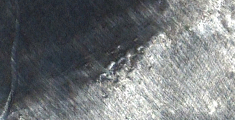

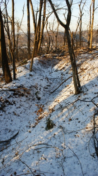

4. Группа окопов на высотке над долиной Черной речки, расположенные выше санатория МВД «Приморье» основной окоп с П-образными траверсами, скорее всего «модернизированного» типа, протяженность позиции более 150 м, а также небольшой окоп справа (не осматривались), сейчас все выглядит не так, проводились какие-то земляные работы и состояние этой позиции неизвестно
index.php?t=getfile&id=32984&private=0
index.php?t=getfile&id=32985&private=0
index.php?t=getfile&id=32986&private=0

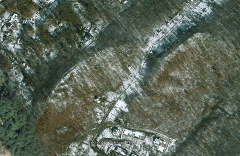

Теперь можно выделить последние четыре окопа. Основной их задачей было прикрытие дороги от высоты 217, выводящей в этом месте на Богатую Гриву. Но помимо этого задачей окопов № 5 и 6 могло быть прикрытие прорыва десанта, высадившегося в бухте Шамора по распадкам как в сторону Амурского залива, так и в сторону высоты 217. Расположены они по обе стороны от современной "шаморской" дороги, в месте перевала от ст. Океанская до собственно бухты Шамора (Лазурная).
index.php?t=getfile&id=32987&private=0

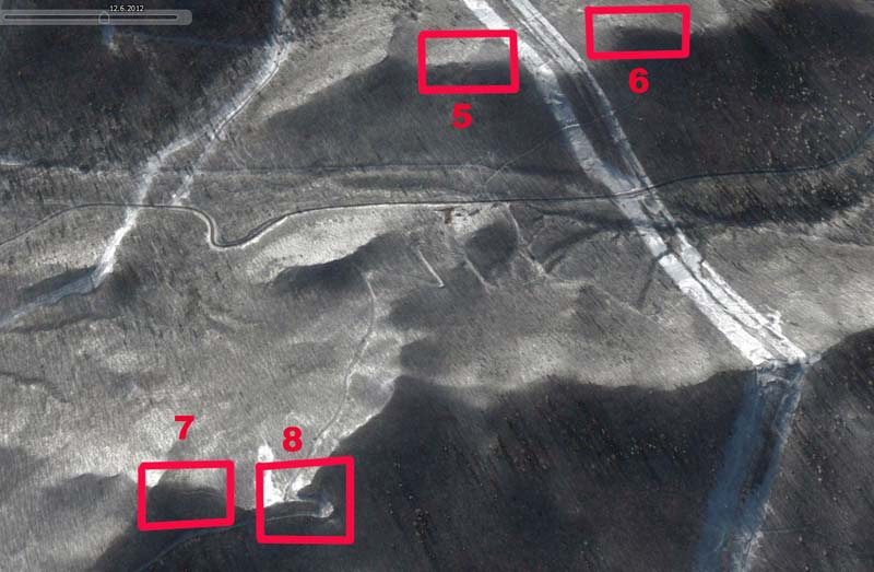

5. Правый окоп с траверсами на высотке правее высоты 134,7 южнее современной «шаморской» трассы, прикрывает дорогу в сторону высоты 217, а также проход по долине, по которой проложена современная дорога (не осматривался).
6. Левый окоп с траверсами южнее современной «шаморской» трассы на высоте 134,7, прикрывает дорогу в сторону высоты 217, а также проход по долине, по которой проложена современная дорога, все участки - уступы выполнены с высоким качеством, окоп глубокий, имеет 16 участков, на правом фланге последний участок имеет боковую стену, выбитую в скальнике, если его перекрыть сверху, то можно использовать как убежище.
index.php?t=getfile&id=32988&private=0

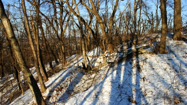

Пара фотографий окопа № 6

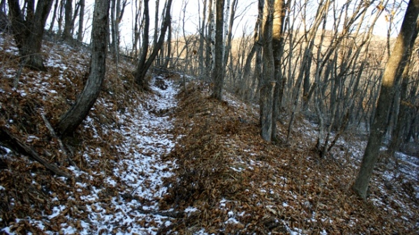

index.php?t=getfile&id=32989&private=0
index.php?t=getfile&id=32990&private=0
Теперь непосредственно к последним окопам № 7 и № 8 на хребте Богатая Грива, они располагаются в том месте, где дорога с высоты 217 выходит на хребет и через некоторое время спускается (вернее - спускалась) резко вниз в долину реки Лянчихэ.
index.php?t=getfile&id=32991&private=0
7. Окоп с траверсами на хребте Богатая Грива (севернее «шаморской» трассы), разрезанный дорогой, общая длина около 120 м. На предыдущем фото он правее, а на следующем снизу как раз изгиб дороги виден.
index.php?t=getfile&id=32992&private=0
8. Окоп с траверсами, пересекаемый дорогой на хребте Богатая Грива (севернее «шаморской» трассы), общая длина около 150 м.

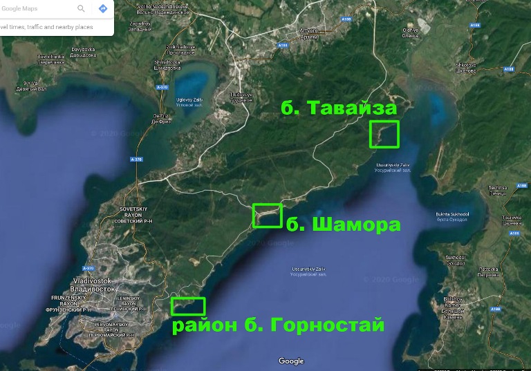

В поисках укреплений времен русско-японской войны, обеспечивающих защиту с сухопутного направления, совсем забылось об обороне побережья вокруг Владивостока.
Если вспомнить, что возможности высадки японского десанта придавалось большое внимание, то и отражению атаки высадившегося противника придавалось больше значения, чем действительно была угроза. Конечно, понятие противодесантной обороны тогда только становилось в умах военных инженеров и пехотных офицеров.
Считалось, что японцы способны высадиться в любом месте хоть на Русском острове, хоть в ближайших окрестностях Владивостока.
Но, при этом, учитывая осторожность японцев в этом вопросе, и опыт их высадки в японо-китайской и русско-японской войнах, позволяли предположить, что даже после падения Порт-Артура и имеющегося господства на море для высадки армии нужен был безопасный и относительно удаленный от Владивостока район.
index.php?t=getfile&id=33005&private=0
Соответственно, безопасная высадка японской армии была возможна или в нынешнем Хасанском районе или в бухте Кангауз (ныне Суходол) на восточном побережье Уссурийского залива. Эти аспекты известны и описаны в различных изданиях.
Но, если предположить, что японцы учли аморфность русской армии в реагировании на высадку войск, то могли попытаться осуществить высадку десанта и намного ближе к Владивостоку.
Поэтому такая теоретическая возможность очень хорошо сплелась с гипертрофированной боязнью русского командования высадки японского десанта в любой бухте в окрестностях Владивостока и привела в ряде случаев к такому же перестраховыванию в части подготовки позиций вдоль берега.
Стремление «прикрыть всё и вся» мы видим на примере острова Русский, где на каждой мало-мальски пригодной сопке, выдающихся мысах строились полевые укрепления, не всегда соответствующие возможности противостоять огню корабельной артиллерии. Но тема строительства полевых укреплений на острове Русский - это отдельная большая тема.
Поэтому хотелось бы обратиться к тем местам, где еще была возможность высадки и где были устроены полевые укрепления.
Самой удаленной от Владивостока на полуострове Муравьева-Амурского была бухта Тавайза (Муравьиная), расположенная в 20 км от окончания передовой оборонительной линии Владивостокской крепости по ручью Встречный.
Из бухты Тавайза по имеющейся дороге, ведущей по распадкам, можно было попасть в долину р. Лянчихэ (около 17 км), и соответственно дальше решать, прорываться в сторону Владивостока через хребет Богатая Грива или по побережью Амурского залива.

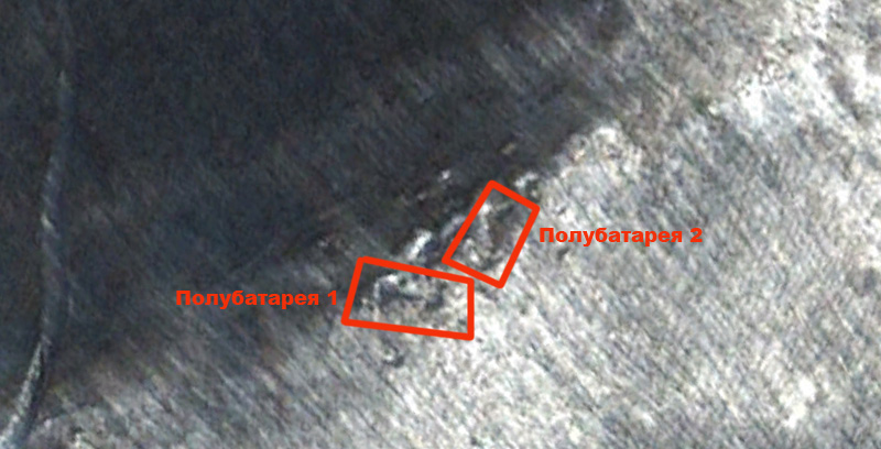

Сооружение странное - состоит как бы из двух частей, представляет собой комбинацию глубоких двориков, но не очень больших - диаметром по 4-5 метров, и блиндажей. Такое ощущение, что в них находились какие-то полевые мортиры.
index.php?t=getfile&id=33021&private=0
index.php?t=getfile&id=33022&private=0
На последней схеме - примерное расположение двориков, в задней части - блиндажи в обваловке, от них в дворики идут ходы сообщения (схема может быть и не совсем верна, т.к. такая батарея могла стрелять не только в сторону моря, но и в сторону распадка, соответственно двойная задача и придала такой странный вид, в общем одни гадания). Но, то, что это сооружение относится к периоду русско-японской войны почти не вызывает сомнения, как по посадке на гребне, так и по исполннию.
На следующих фото видно, что все очень сложно для понимания, на первом фото возможно дворик, из которого надо было вести огонь по распадку, а на последнем фото - вид на правый дворик т.н. 1-й полубатареи.
