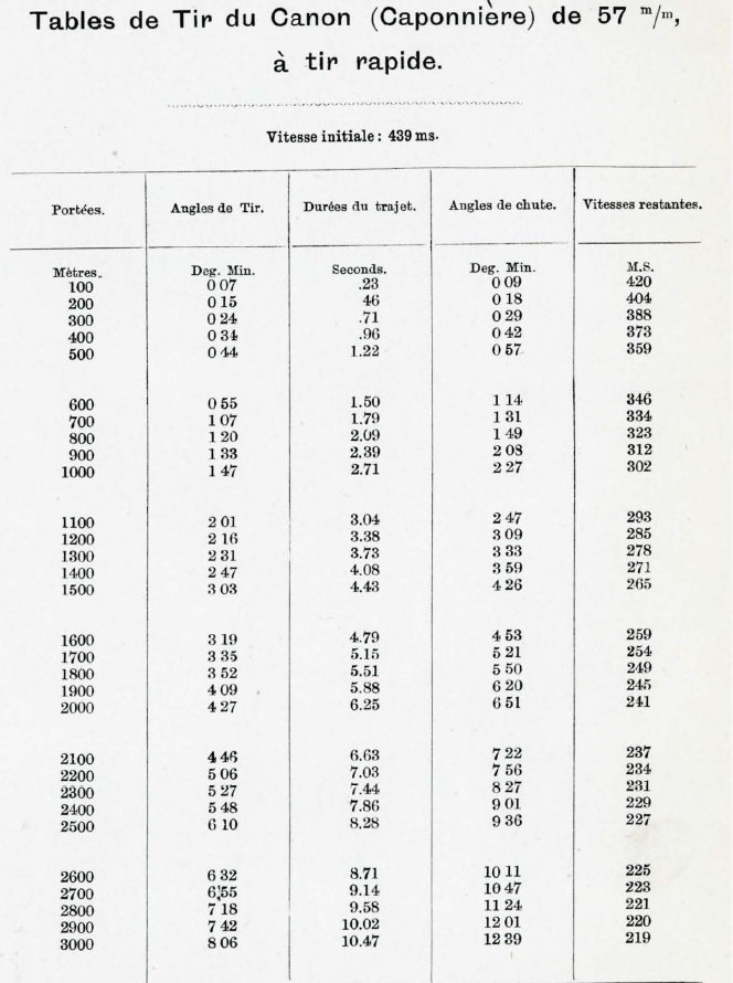

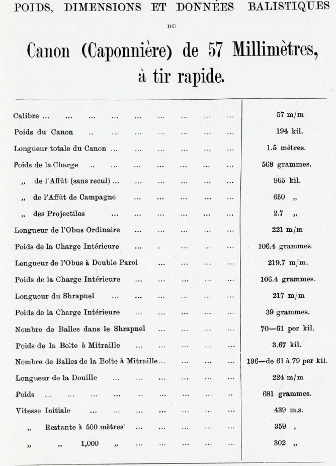

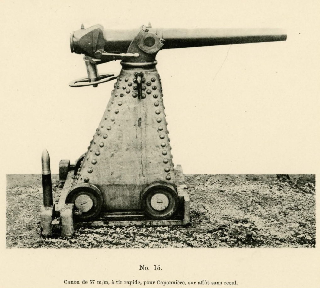

В испанской библиотеке "Biblioteca Virtual de Defensa" попался интересный каталог завода Максима-Норденфельта - "Cannon à tir rapide et mitrailleuses Maxim-Nordenfelt" (год выпуска каталога, к сожалению, не указан).
Представлена там и 57-мм капонирная пушка, ее характеристики и даже таблица стрельбы:
index.php?t=getfile&id=34372&private=0
index.php?t=getfile&id=34373&private=0
index.php?t=getfile&id=34374&private=0
В каталоге представлено очень много орудий, митральез, пулеметы Максима (в том числе и 37-мм). Прямая ссылка на каталог - вот тут

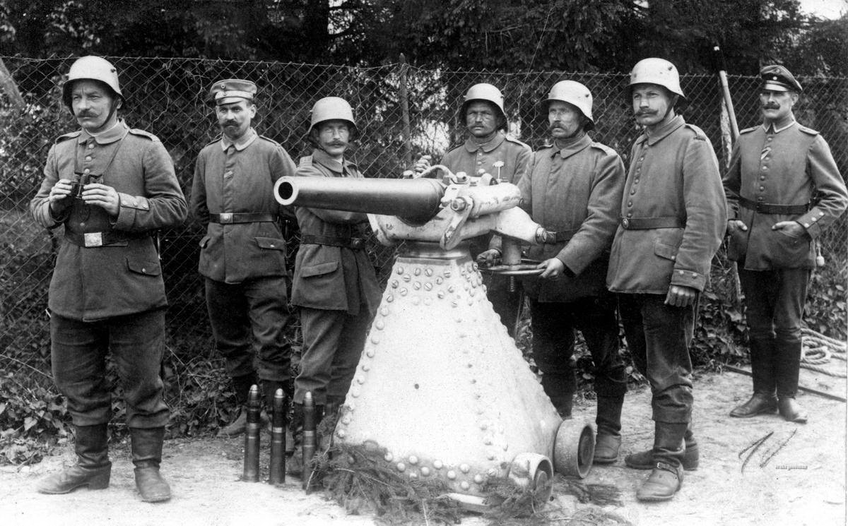

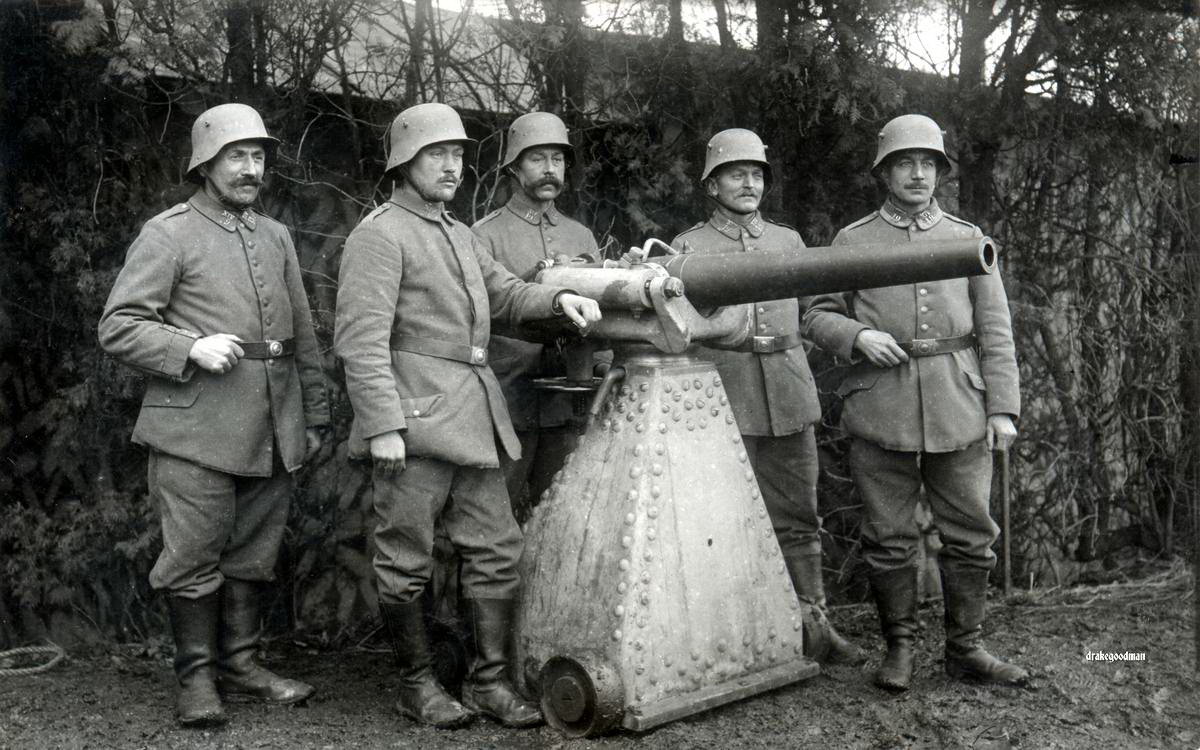

Пара фотографий с капонирной 57-мм пушкой Максима-Норденфельта:
index.php?t=getfile&id=34375&private=0
index.php?t=getfile&id=34376&private=0
Нашел на форуме города Дубно. подписано: "Немецкие резервисты позируют возле трофейных французских скорострельных пушек калибра 57 мм. 1917 г."
Эти же фото встречаются и немного другой подписью: "Немецкие резервисты получают инструкции по использованию трофейных французских скорострельных пушек калибра 57 мм (1917 год)"

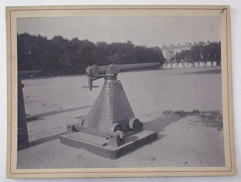

На Госкаталоге Артиллерийский музей выложил фото 57-мм капонирной пушки Норденфельта:
index.php?t=getfile&id=35203&private=0
