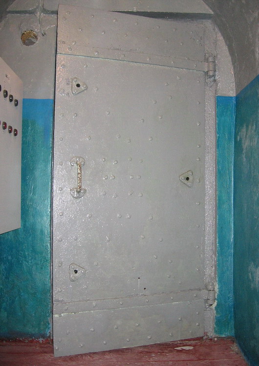

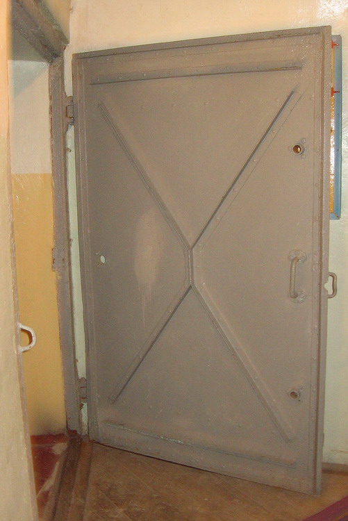

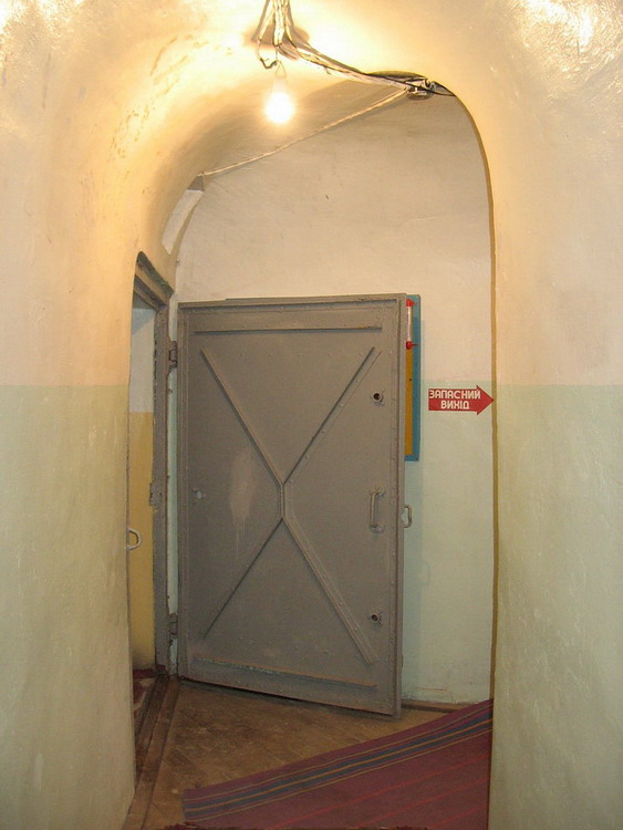

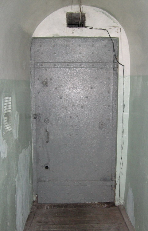

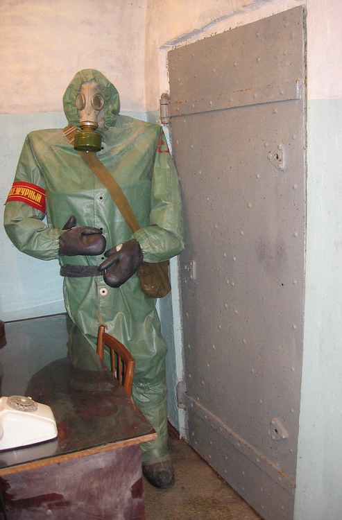

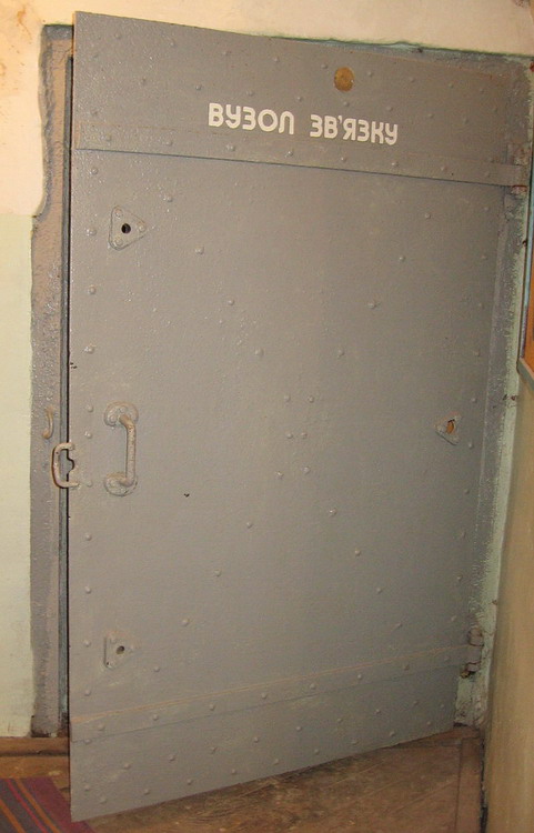

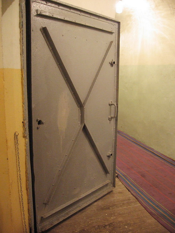

Продолжу про двери КП в Коростене.
Внутренние легкие герметичные двери. Двери широкие.
index.php?t=getfile&id=6388&private=0
index.php?t=getfile&id=6389&private=0
index.php?t=getfile&id=6390&private=0
index.php?t=getfile&id=6394&private=0
И двери поуже.
index.php?t=getfile&id=6391&private=0
index.php?t=getfile&id=6392&private=0
index.php?t=getfile&id=6393&private=0

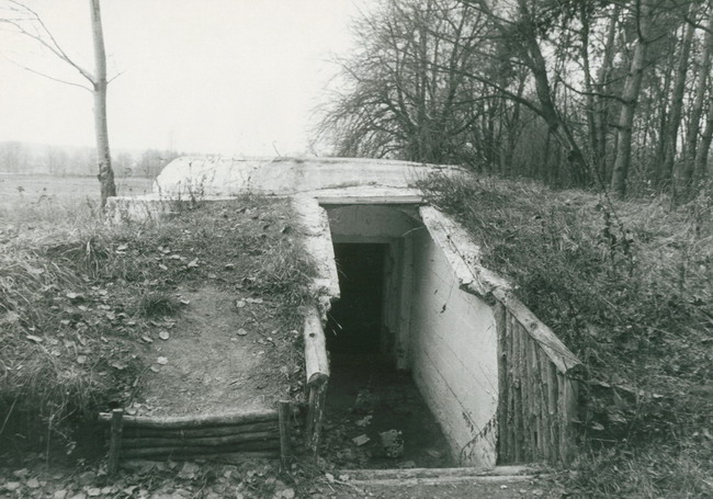

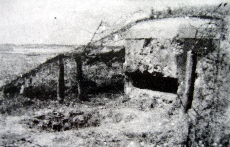

http://s002.radikal.ru/i197/1002/16/7f1681dede02.jpg
В архивных фото "л\с" замечен похожий на это дот ,он из леура .
  • Вложение: sw4.jpg
    (Размер: 110.57KB, Загружено 451 раз)
  • Вложение: sw8.jpg
    (Размер: 131.56KB, Загружено 461 раз)
[Обновления: сб, 06 февраля 2010 13:56]
Re: Советская фортификация на территории Украины [сообщение #15898 является ответом на сообщение #15896] сб, 06 февраля 2010 14:14 Переход к предыдущему сообщенияПереход к следующему сообщения
gerfor
Сообщений: 81
http://s001.radikal.ru/i193/1002/cf/15dabe0db60a.jpg
Re: Советская фортификация на территории Украины [сообщение #15925 является ответом на сообщение #15898] сб, 06 февраля 2010 18:05 Переход к предыдущему сообщенияПереход к следующему сообщения
Что ж, сходство повреждений бетонной поверхности вполне очевидно.
Видимо, на снимках один и тот же объект.

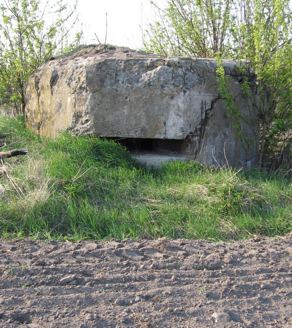

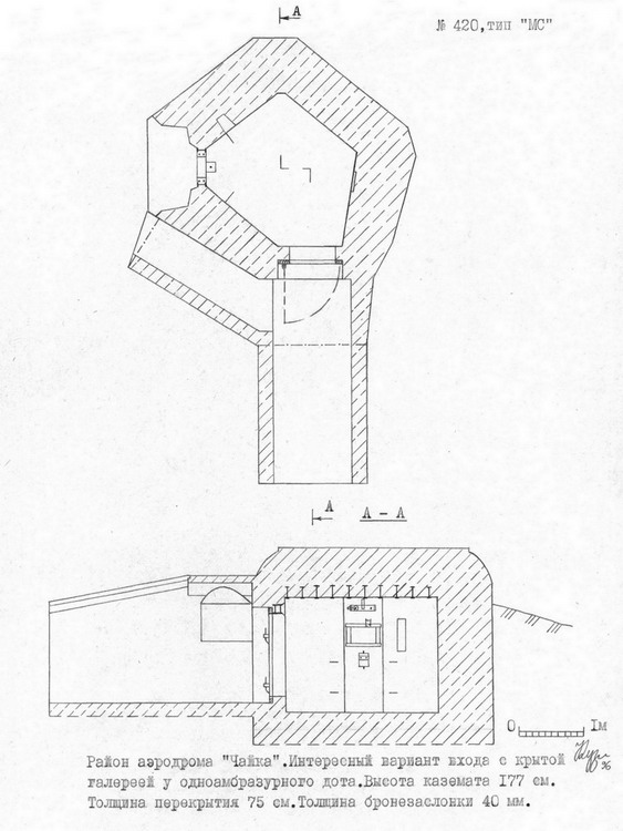

Re: Советская фортификация на территории Украины [сообщение #24485 является ответом на сообщение #391] чт, 11 ноября 2010 09:23 Переход к предыдущему сообщенияПереход к следующему сообщения

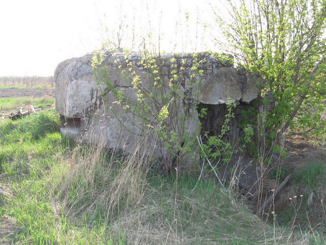

В ветке о 22 УРе (КАУРе) был задан вопрос о том, как выглядят ОТ типа "МС" в УРах УВО. Решил ответить в этой ветке, дабы информация не распылялась по веткам.
Фото:
index.php?t=getfile&id=9620&private=0
index.php?t=getfile&id=9621&private=0
Рисунок
index.php?t=getfile&id=9627&private=0
Вид внутри

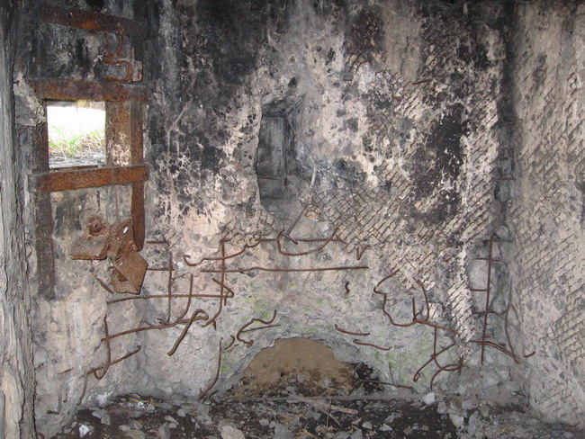

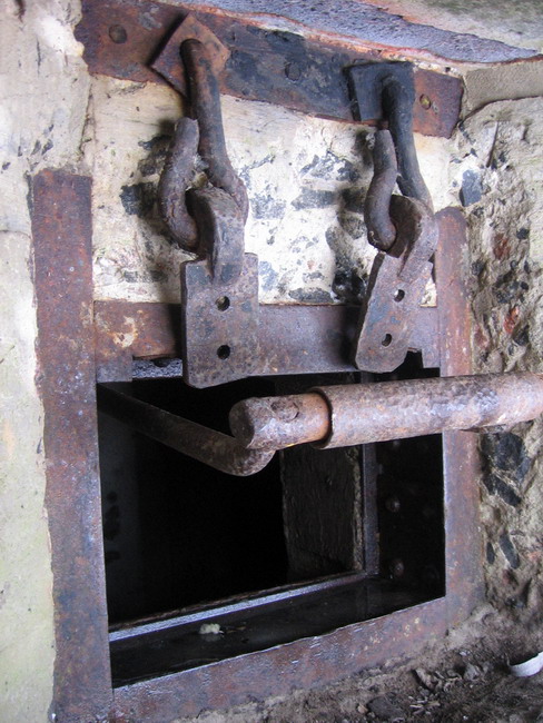

Re: Советская фортификация на территории Украины [сообщение #24488 является ответом на сообщение #391] чт, 11 ноября 2010 09:39 Переход к предыдущему сообщенияПереход к следующему сообщения

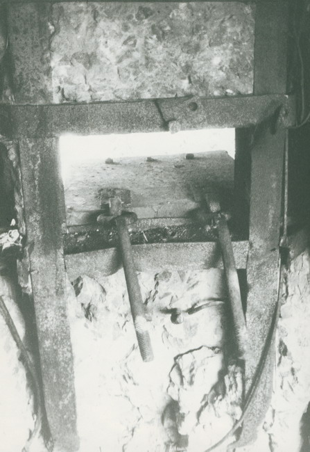

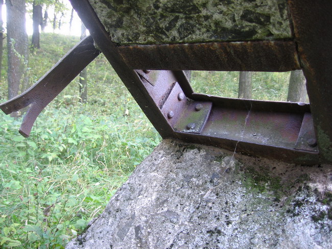

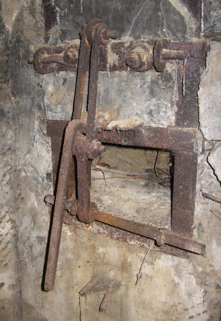

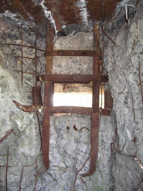

Вариант обрудования устройства для работы с заслонкой в ОТ типа "МС"
index.php?t=getfile&id=9628&private=0

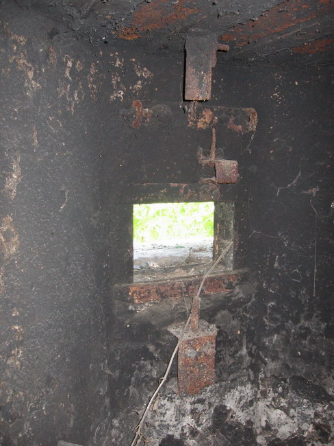

А это амбразурный узел:
index.php?t=getfile&id=9629&private=0
index.php?t=getfile&id=9630&private=0

Re: Советская фортификация на территории Украины [сообщение #24495 является ответом на сообщение #24485] чт, 11 ноября 2010 12:04 Переход к предыдущему сообщенияПереход к следующему сообщения
Евгений Виноградный(ssdi)
Сообщений: 62
А оборона входа не предусмотрена?
Re: Советская фортификация на территории Украины [сообщение #24523 является ответом на сообщение #24495] чт, 11 ноября 2010 22:27 Переход к предыдущему сообщенияПереход к предыдущему сообщения
Не предусмотрена. Собственно, те "МС", что видел устроены примерно одинаково - боевой каземат с выходом наружу (закрывается ТГД). Могут иметь бетонированные галлереи при входе, либо крытые дворики.
Заслонка ОТ типа "МС"
index.php?t=getfile&id=9633&private=0
Амбразура оголовка типа "МС" нашей КИУРовской "мины" № 205
index.php?t=getfile&id=9634&private=0
