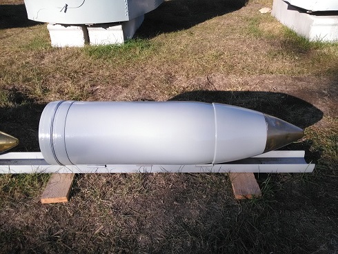

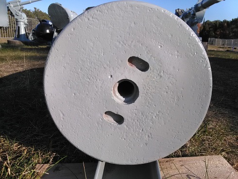

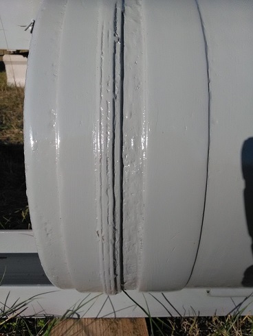

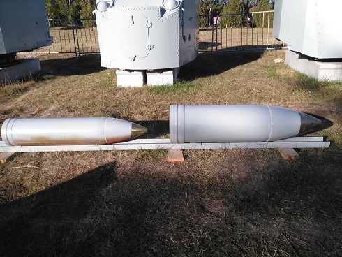

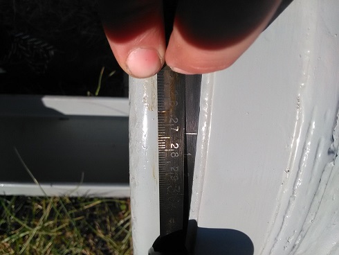

Докладываю, не поленился взял рулетку и поехал на фото рядом снаряд 305 мм
длина 1580-1600, точно не смог замерить, калибр 406,длина окружности 1275 +- фото длины окружности запоясковой части по центрирующему утолщению не смог замерить лежит на швеллере
index.php?t=getfile&id=31924&private=0
index.php?t=getfile&id=31925&private=0index.php?t=getfile&id=31926&private=0index.php?t=getfile&id=31927&private=0index.php?t=getfile&id=31928&private=0

Re: Опознайте [сообщение #59216 является ответом на сообщение #8561] вс, 10 ноября 2019 15:46 Переход к предыдущему сообщенияПереход к следующему сообщения
Сообщений: 1393
Против фактов не попрешь.
Возникает вопрос - откуда взялся снаряд 406 мм?

Re: Опознайте [сообщение #59291 является ответом на сообщение #59216] ср, 18 декабря 2019 23:34 Переход к предыдущему сообщенияПереход к следующему сообщения
Organic
Сообщений: 5
Зарегистрирован: апреля 2018
Географическое положение: Харьков
RDX писал(а) вс, 10 ноября 2019 15:46
Может имеется ввиду 406-мм орудие Б-37, которое создавали под линкоры типа "Советский Союз", сами орудия до войны сделали, 12 стволов и 5 установок, но известно про одну - которую на полигоне Ржевка испытывали в 1940, а потом в обороне Ленинграда еще сыграла некоторую роль. А вот про остальные 4 информации не попадалось...
