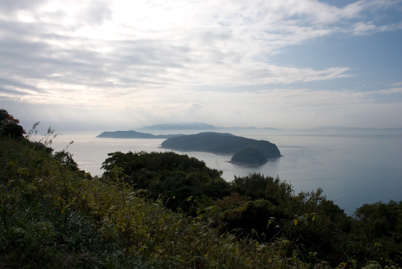

Батарея расположена высоко над уровнем моря - воот вид на пролив. Дальний остров - Токушима (вторая батарея), за ним виден берег острова Авайи, на котором расположена третья батарея.

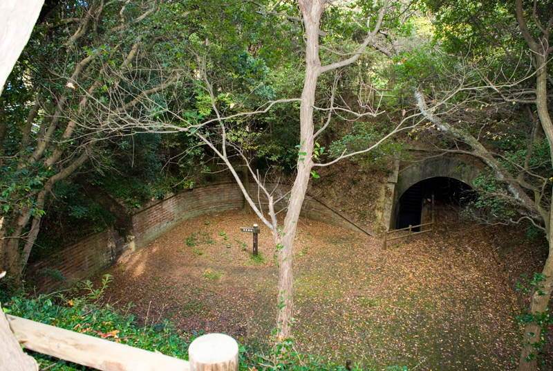

Три заглубленных дворика, каждый на два орудия. Последний, очевидно, осыпался от времени, поскольку круг, отмечающий положение второго орудия, есть (столбик с указателем воткнут в центр первого круга). Вот он, этот дворик, вид сверху
Дворики сильно заглублены. С учетом расположения батареи высоко над уровнем моря это наводит на мысли о навесном огне.

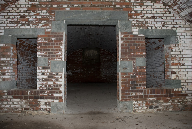

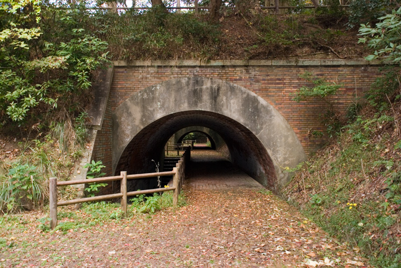

Пороховые погреба в траверсах - по два в каждом. Плюс погреб на первое орудие не в траверсе, а перед двориком. Вход в него тоже из заглубленной траншеи.

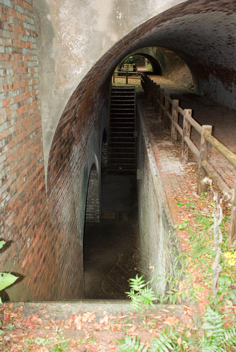

Вот сквозной вид из третьего (последнего) дворика - слева спуск к погребам
вот он

Вложение: downstair.jpg
(Размер: 383.78KB, Загружено 4173 раза)
Вложение: magazine.jpg
(Размер: 171.29KB, Загружено 1960 раз)
