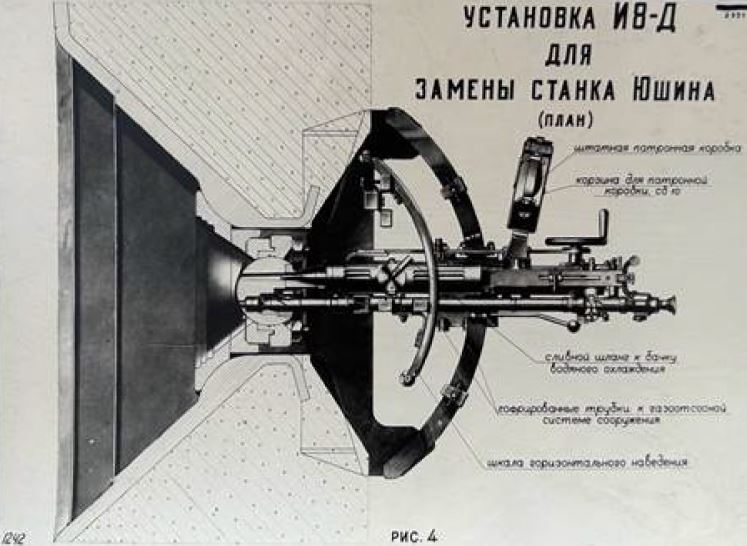

Сравнение шаров.
Ну... как бы не вполне корректно. Разрез одного шара сравнивается с планом второго.
И непонятно, что с масштабом.

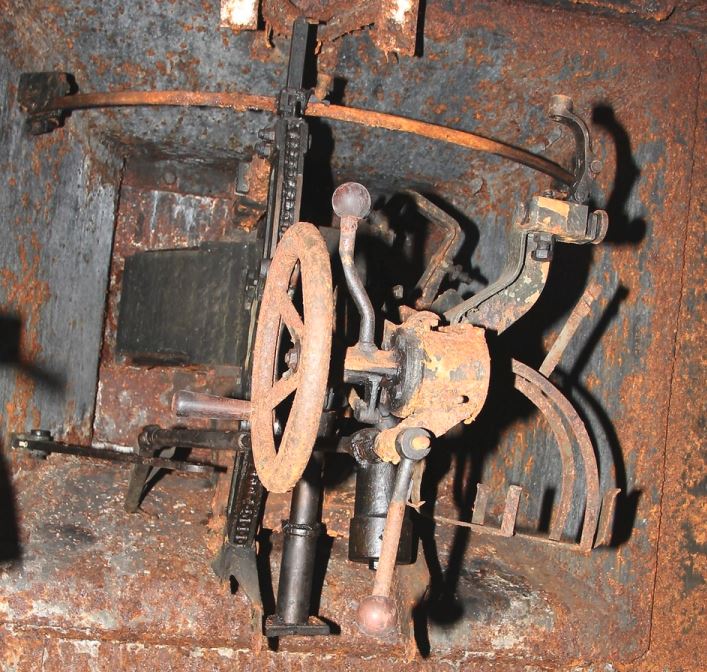

НПС-1
index.php?t=getfile&id=35820&private=0
А это где такой экземпляр? И как он был идентифицирован?

НПС-1 был установлен в опытном ОПДОТе №5 в Елизаветинке в январе 1939 года для испытаний (в тот момент испытывались НПС‑1, НПС‑2, НПС‑3, ДОТ‑1, ДОТ‑2, ДОТ‑4, Л‑17, Л‑20) , где и дожил почти до наших дней. Теперь там можно наблюдать только амбразуру с двумя отверстиями.
Про нетипичный объект улыбнуло.
ps: на фото НПС-1 видны тарельчатые бельвилевские пружины, служащие для отката всей установки для амортизации прямых попаданий. Интересная задумка ОКБ-43.

У И8-Д на глаз около 80 градусов, точно не 60.
index.php?t=getfile&id=35824&private=0
Эволюция - это процесс постепенного развития. С тупиковыми ветвями типа НПС-2.
Раствор щек амбразур, да -- на глаз около 80 градусов. Но это вовсе не означает сектора стрельбы пулемета. Жалко, что на этой замечательной картинке не показан сектор стрельбы. Но мне все-таки кажется, что он меньше 80 гр.
Да, кстати, И8-Д предназначались для Юшина тоже, а амбразуры с заслонками Юшина тоже ведь были шире 60 гр. Там местами чуть ли не до 90 доходило...
