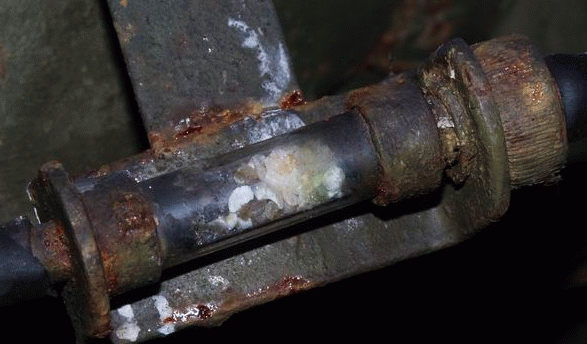

Хочу вернутся к теме ФВУ, а именно к одной фотографии.
Фотография вот эта:
index.php?t=getfile&id=9659&private=0
Выдержка из сообщения с форому «Химбата».
Для полноты сообщение скопировал полностью. Интересен выделенный фрагмент.
Рассказы о судьбе одной химической реакции и её создателя
Возник однажды спор: с какого времени в нашей стране появилась бриллиантовая зелень, в просторечье зелёнка, которой смазывали всё — от тяжких ран до аллергических прыщиков на детских физиономиях. Казалось, зелёнка существовала испокон веку. Но один из спорщиков, человек старшего поколения, твердил: нет она появилась не так давно. Только перед войной, мол, засияли яркие зелёные пятна вокруг мальчишеских порезов и болячек. И предъявил сей незнакомец невесть откуда взявшийся у него документ:
«Руководство Наркомздрава выражает благодарность тов. Белоусову за успешную разработку и внедрение в массовое производство фармакопейно чистого препарата «Бриллиант зёленый» (тетраэтил-р, р1-диаминотрифенилкарбинол). Благодаря оригиналы разработке тов. Белоусова отпала необходимость в импорте препарата, а обеспеченность бойцов Красной Армии и гражданского населения антисептическими средствами достигла необходимой нормы.
... марта 1938 года».
По строгому счету, заключать это в кавычки нельзя: документ приведён не дословно, по памяти. И дата в точности не запомнилась. Да и инициалы человека, одарившего нашу страну знаменитым антисептиком, тоже были невнятны — то ли Б.Н., то ли ВП. Тускло печатали старые машинки... Фамилия, однако, запомнилась.
А вскоре — так бывает нередко — снова всплыла, по другому поводу.
Был-де в начале 30-х годов преподаватель Белоусов в только что организованной Академии химзащиты. Прекрасный лектор в высоком воинском звании, чуть ли не генеральском. Умел рассказывать о химии так, что ею начинали увлекаться даже кавалеристы, проходившие в академии стажировку. И большой, как припоминают, юморист. Такие опыты затевал, что слушатели то ужасались, то с хохота покатывались. А однажды говорит ассистенту: дайте, мол, большую пипетку с эфиром. Аудитория притихла, ждет чего-нибудь эффектного. Белоусов же молча выливает эфир себе в сапог и продолжает речь как ни в чём не бывало. В перерыве подходят к нему, спрашивают, что за опыт-то был с эфиром. А он отвечает: никакой не опыт. Блоха в сапог забралась, так я её химическим оружием...
Как звали этого Белоусова, собеседник припомнить не мог, но клялся, что тот читал неорганическую химию, даже учебник написал. И концы с концами не сходились. Один Белоусов, выходит, был знатоком неорганической химии, генералом, а другой, штатский, синтезировал бриллиантовую зелень, вещество исконно органическое.
И третий возник Белоусов, и четвертый...
В совсем давние времена, в голодном 21-м году, был-де лектор с такой фамилией в народном университете, устроенном в городе Кисловодске. И состоял у него будто бы в ассистентах некий юноша, впоследствии ставший знаменитым академиком. А читал тот, третий, Белоусов химию и вовсе аналитическую. Как его звали? То ли Б.Е., то ли Г.П.
Еще один Белоусов служил на армейском складе горюче-смазочных материалов. Возникла там проблема — как учесть, сколько в наличии бензина. Бензин весь в бочках, для удобства разлива поставленных наклонно, в одной с половину будет, в другой помеьше, в третьей побольше... Повздыхал начальник склада да приказал из всех этих десятков бочек горючее сливать и перемерять ведрами. А тот Белоусов говорит: погодите. Откопал какую-то хитрую формулу и по ней, промеряя лишь палкой высоту жидкости в бочках, подсчитал все в точности. Получил от командования благодарность.
Надо думать, уж этот, четвёртый, Белоусов к остальным никакого отношения не имеет. Задачу-то он решил математическую, те трое химики.
Да и с ними непонятно, сколько их было на самом деле.
Упоминают, между прочим, ещё одного. Тот перед войной изобрел какие-то чудодейственные приборы для анализа воздуха. Чуть появится в воздухе ядовитая примесь — краснеет в них что-то или синеет...
  • Вложение: fvunechto.gif
    (Размер: 113.57KB, Загружено 1532 раза)

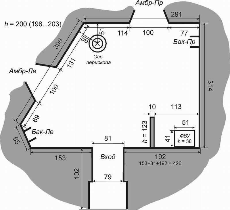

Господа! Нужна ваша помощь в проекте воссоздания фильтровентиляционной установки для ДОТа рубежа "Ижора" (Ленинград), 1943 г. По условной классификации — ДОТ О-18. Сам ДОТ был сооружен летом 1943 г. по типовому проекту № 117 (I вариант) 1940 г. и вооружался двумя пулеметными установками НПС-3. Дот состоит из сквозника и одного каземата; вот схема последнего с моими обмерами:
index.php?t=getfile&id=22154&private=0

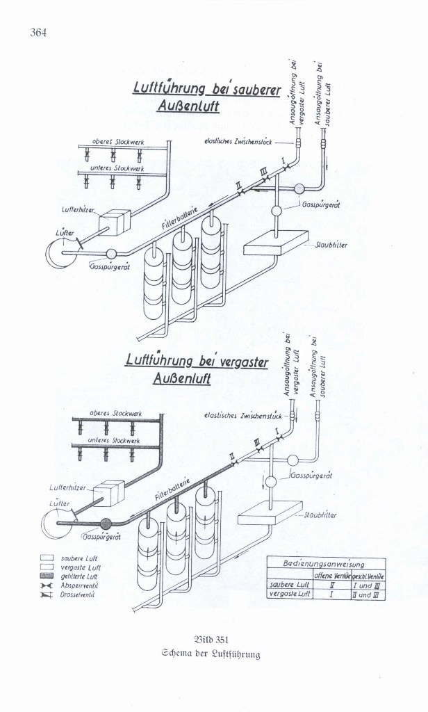

Насколько я понимаю, в довоенное и военное время предфильтры на доты ставились; по крайней мере, должны были ставиться. Например, в известном немецком издании такой фильтр обозначен, как некий плоский ящик с надписью "Staubfilter", т. е. противопылевой фильтр:
index.php?t=getfile&id=22150&private=0

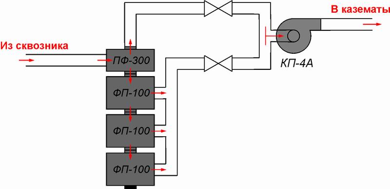

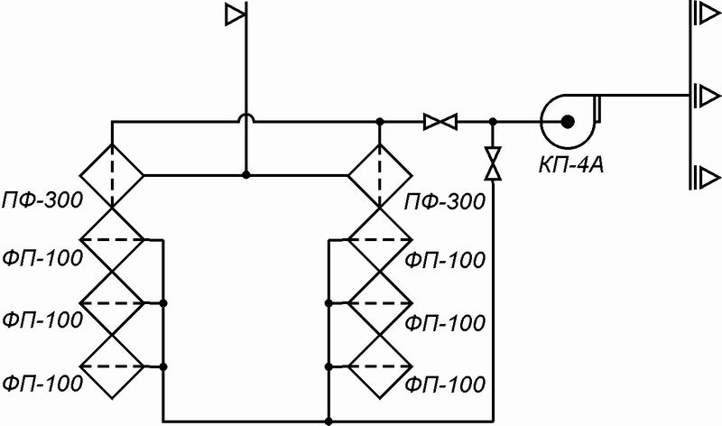

Изучение сохранившихся ФВУ на ДОТах КаУРа существенно не прибавило понимания того, как эта установка могла бы выглядеть в военное время. Простейшая и самая обычная схема, которую я встречал, выглядела так:
index.php?t=getfile&id=22151&private=0
Как видим, здесь воздух из заборника поступает на предфильтр производительностью 300 куб.м/час (ПФ-300), откуда уходит двумя трактами. Тракт неочищаемого воздуха уходит прямо на вентилятор, а тракт для очищаемого воздуха проходит, распаралелливаясь, через систему из трех фильтров-поглотителей, каждый по 100 куб.м/час (ФП-100 или ФП-100У), по выходе из которых также подается на вентилятор. Выбор нужного тракта осуществляется при помощи двух заслонок. Таким образом, все вместе имеет производительность 300 кубов в час и имеет вид "колонки" из четырех водруженных друг на друга "бочек". В некоторых ДОТах предфильтр ПФ-300 лежит отдельно от остальных трех, что несколько усложняет систему воздуховодов, но принципиально никак не меняет схему. В больших ДОТах могут использоваться несколько "колонок", которые подсоединяются в общем по той же схеме, параллельно (если рисовать схему по-человечески):
index.php?t=getfile&id=22152&private=0
Всё это замечательно, но всё это явно представляет собой систему по состоянию на рубеж 1950-х – 1960-х гг. По крайне мере, мне представляется, что точно копировать ее в ДОТе, реконструируемом по состоянию на год 1943-й нельзя.

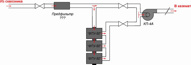

На сей день рабочая схема установки ФВУ в ДОТе-музее мне представляется следующей:
index.php?t=getfile&id=22153&private=0
Поскольку оригинальных фильтров-поглотителей ФПУ-50 достать совершенно нереально, ибо они давно выработали свой ресурс и были выброшены, под них будут "загримированы" ФП-100У. В конце концов, геометрия одних не отличается от геометрии других существенным образом. Настоящие ФПУ-50, как я понимаю, должны быть сантиметров на 5 повыше. Поскольку ФП все равно придется красить, чтобы привести их в потребный вид, то возможно, воспользовавшись принципом "дурят нашего брата!", мы тем же трафаретом нанесем на них надписи "ФПУ-50" и "1940 г.". Smile

В ФПУ-50 воздух подается сбоку, а забирается сверху.
Re: Фильтровентиляционное оборудование [сообщение #46557 является ответом на сообщение #46552] пн, 07 октября 2013 11:11 Переход к предыдущему сообщенияПереход к следующему сообщения
Леонид Харитонов
Сообщений: 86
A_Kuziak писал(а) вс, 06 октября 2013 21:00
Спасибо. А я-то думал, немцы в своей схеме просто ошиблись. Так и придется делать.

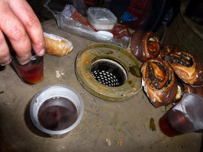

Будни фортоведов-реконструкторов. ФП в качестве обеденного стола. Smile
index.php?t=getfile&id=22163&private=0
