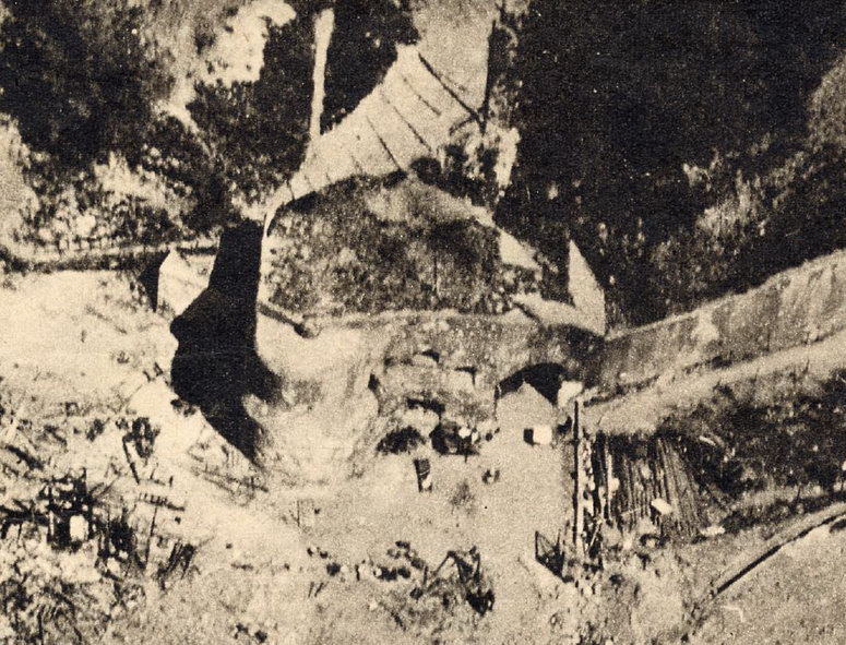

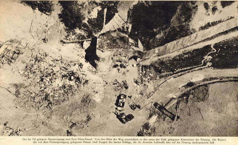

Немецкая пропаганда быстро отреагировала на успех парашютистов, статья - фотоотчет о взятии форта появилась в иллюстрированном журнале люфтваффе "Der Adler" уже 28 мая 1940 года. Среди прочих есть пара интересных аэрофотографий.

Уже знакомый нам входной блок В1 (легко идентифицируется по изгибу дороги справа и разрушенным баракам слева; на первом аэрофото - они еще целые)
index.php?t=getfile&id=26374&private=0
Он же крупнее:
index.php?t=getfile&id=26375&private=0
