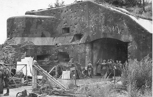

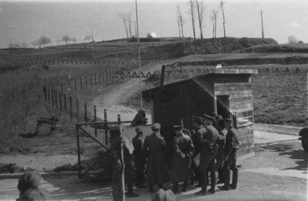

В "Военном альбоме" представлена в хорошем разрешении фотография входного блока В1 бельгийского укрепления Эбен-Эмаэль. Известно оно в первую очередь тем, что было успешно атаковано немецкими парашютистами. Другие подобные укрепления оказались в тени, хоть именно они оказали более упорное сопротивление.
http://waralbum.ru/wp-content/uploads/2015/02/4534530.jpg
Маленькая картинка
index.php?t=getfile&id=26351&private=0
  • Вложение: 4534530-1.jpg
    (Размер: 100.68KB, Загружено 1377 раз)

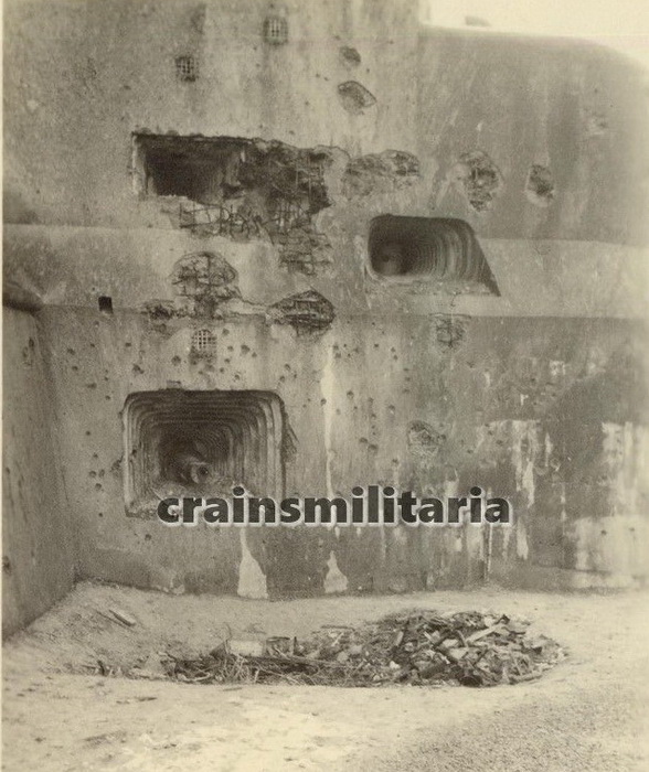

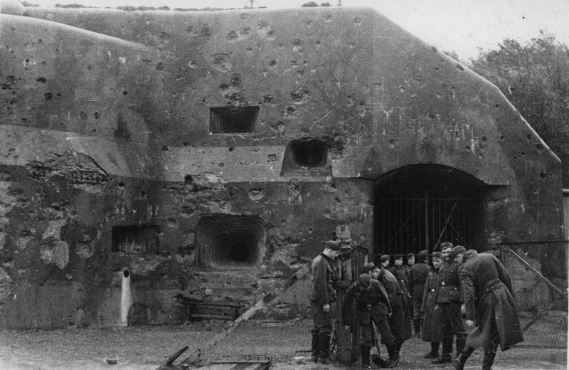

То же место, но чуть с другого ракурса:
index.php?t=getfile&id=26356&private=0
А вот очень похожее по расположению амбразур место, но повреждения здесь иные:
index.php?t=getfile&id=26357&private=0
Источник - e-bay.

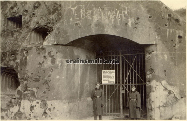

Если не ошибаюсь, то это тоже входной блок В1 Эбен-Эмаэля, только с другой стороны.
index.php?t=getfile&id=26359&private=0

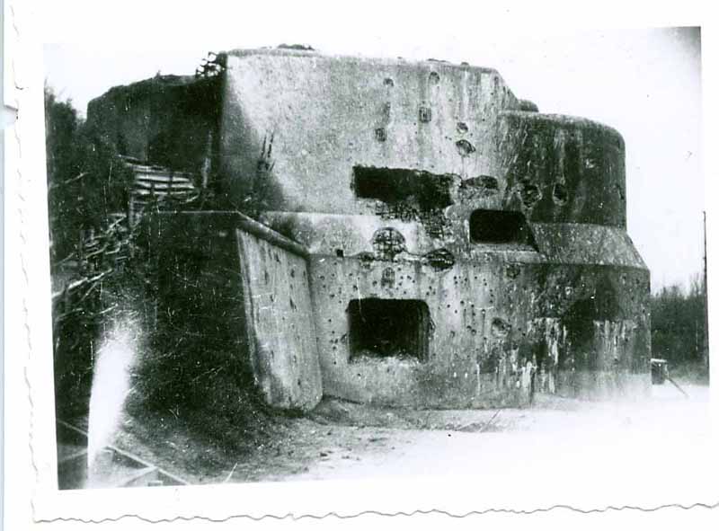

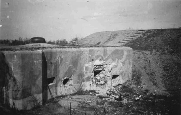

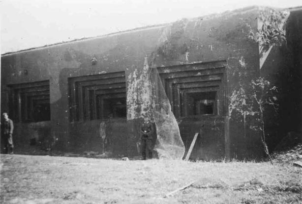

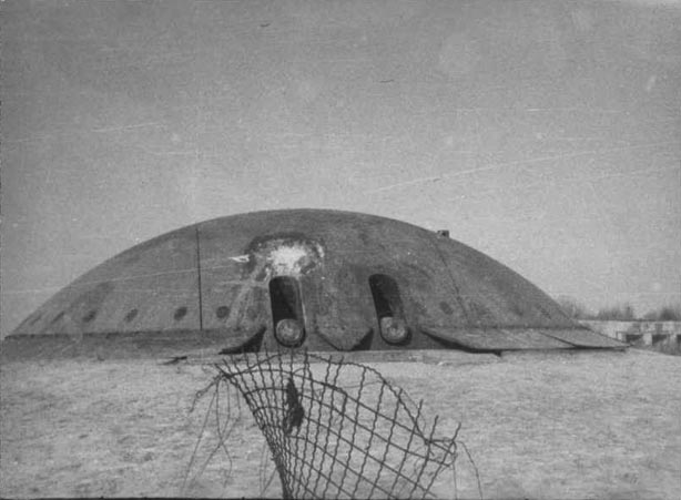

В свое время в Интернете было выложено немало фотографий укрепления Эбен-Эмаэль, правда небольшого размера.
index.php?t=getfile&id=26360&private=0
Башня с двумя 12-см орудиями
index.php?t=getfile&id=26361&private=0
Перед входным блоком В1
index.php?t=getfile&id=26362&private=0
Блок для трех 7,5-см орудий
index.php?t=getfile&id=26363&private=0
Пулеметное сооружение для обстрела поверхности укрепления
index.php?t=getfile&id=26364&private=0

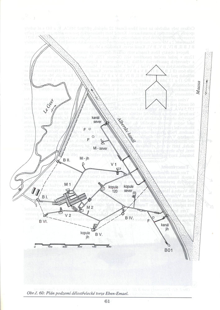

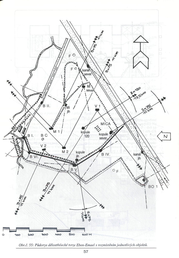

Схема укрепления Эбен-Эмаэль.
Рисунки из книги V.Kupka, O.Gregar "Belgicka opevneni z let 1930 - 1940" Серия PEVNOSTI, Jan SKODA - FORTprint, 1997
Размещение сооружений
index.php?t=getfile&id=26365&private=0
Система подземных коммуникаций
index.php?t=getfile&id=26366&private=0
Общая протяженость подземелий - 4,5 км. Подземная часть имела два уровня. На глубине 60 метров размещались силовая станция с шестью генераторами (каждый мощностью 137,5 кВА), казарма гарнизона, умывльника и туалеты, лазарет. кухня, командный пункт, колодец. Выше, на глубине 40 метров, размещались склады боеприпасов, шахты для сообщения с боевыми сооружениями, фильтровентиляционные устройства.
Гарнизон по штату должен был составлять 1241 чел., но такой численности там никогда не было.
Вооружение:
120-мм орудия в башнях - 2 (1 башня)
75-мм орудия в скрывающихся башнях - 4 (2 башни)
75-мм орудия в казематах - 12 (4 орудийных блока по 3 орудия)
60-мм орудия ПТО - 12
станковые пулеметы - 25
ручные пулеметы - 13
