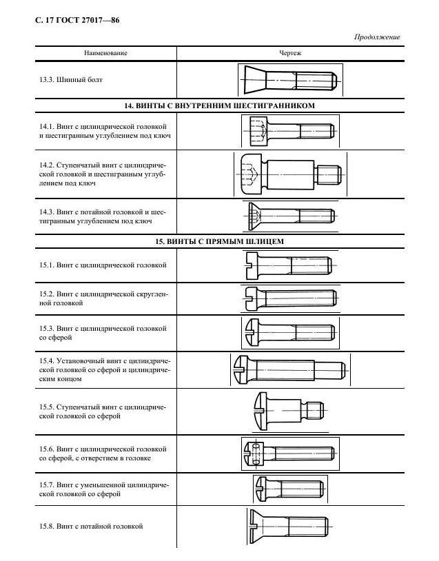

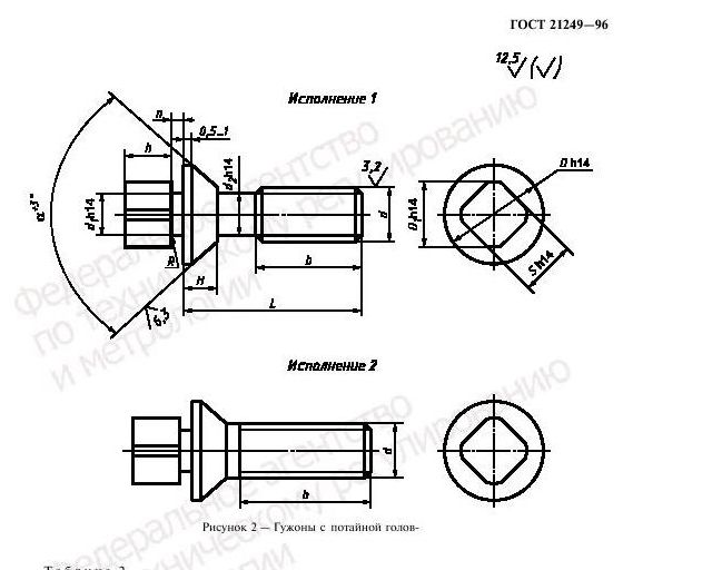

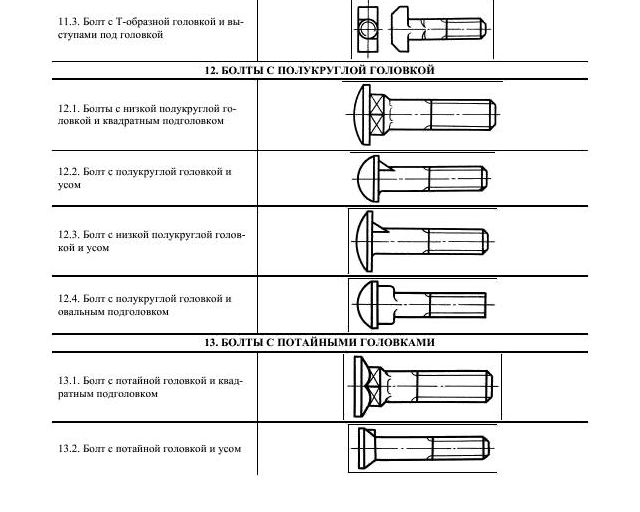

Несколько лет назад этот термин мне встретился при просмотре дел АНИМИ по испытаниям на ГАПе, на Ржевке. Был приложен чертёж цилиндрической, назову штуковины, имеющей на одном конце квадрат и две резьбы различного диаметра и шага резьбы. Они служили для скрепления бронеплит и прикрепления последних на огневом рубеже. Почитал, понял что это как бы крепёж и не крепёж. Существует ГОСТ 27017-86, который определяет весь перечень крепёжных изделий. Болты, винты, шпильки, гайки, глухари и….т.д. Но гужонов – нет! Есть ГОСТ 21249-96, о них, о гужонах. Ряд изданий пишет, что после завинчивания гужона, квадрат, с помощью которого он стягивает или прижимает (ведь не скрепляет) то, что надо, срезается по «шейке», или срубается. Длина гужонов была расчитана на 14" бронеплиты.

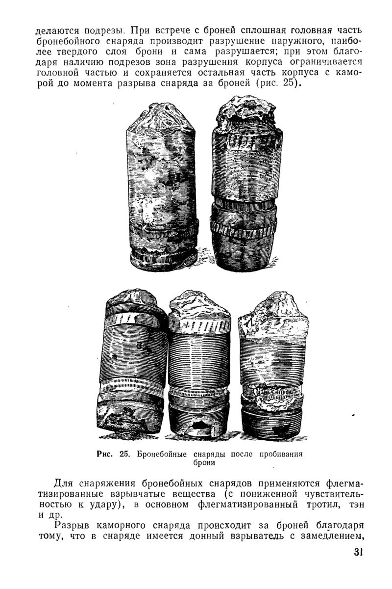

Вроде только в Оптике угол падения равен углу отражения, и то, не всегда. Возможно, стрельба велась бронебойным полнотелым снарядом индекса БР-240СП, без разрывного заряда,в таком случае, при попадании, снаряды не должны были разрушаться полностью и, рикошетируя внутри амбразуры, вылетать перед сооружением.
Это уже потом, появились хитрости с пустотелым колпачком и локализаторами, позволявшими уменьшить вероятность рикошета при различных углах встречи с преградой, и уменьшающих вероятность разрушения самого снаряда при попадании.
Впрочем, возможно я и не прав, но явление рикошета как раз и возникает из-за формы снаряда, поэтому и предполагаю, что движение этих изделий после попадания, было близко к параллельному, по отношению к заслонке.

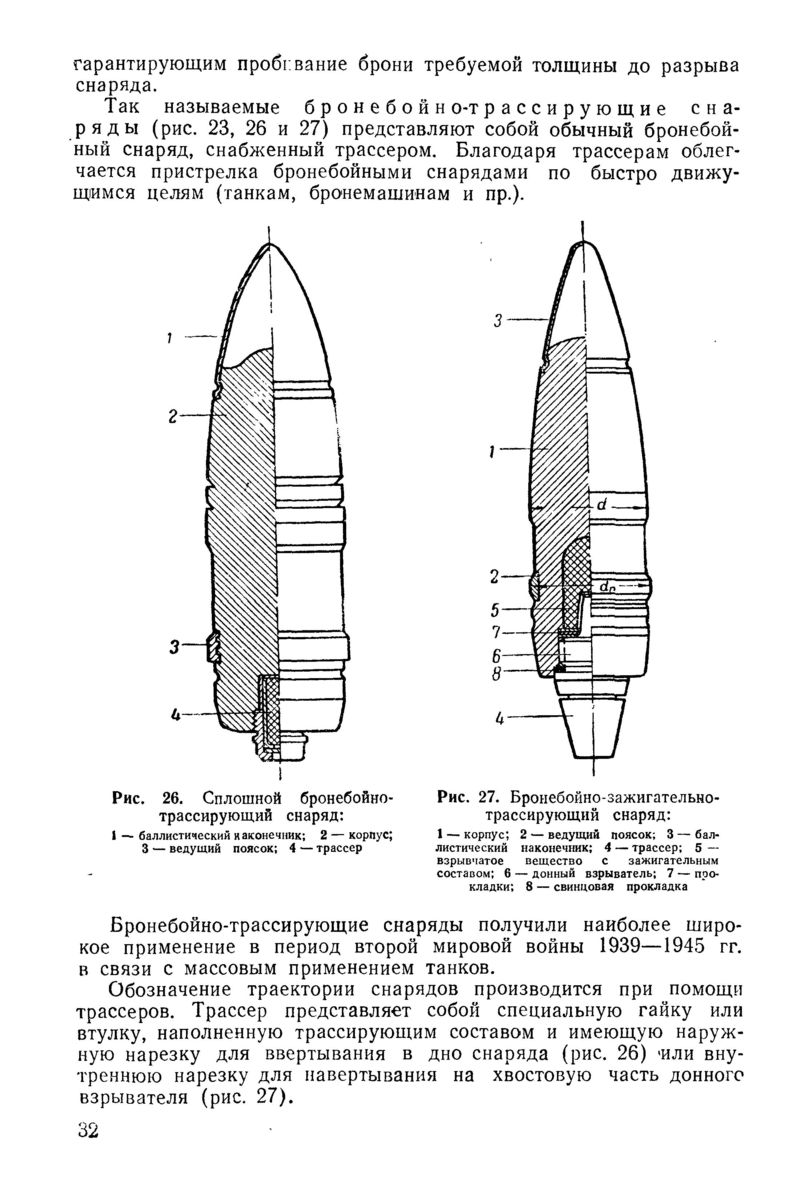

Да, вот из Молчанова, его Курса артиллерии т.5 для наглядности. На нижнем снимке,скореев сего 76мм полнотелый бронебойно-трассирующий и 45мм каморный бронебойно-трассирующий. Я писал про противотанковые пушки, но доты, по всей видимости, задача полевых.

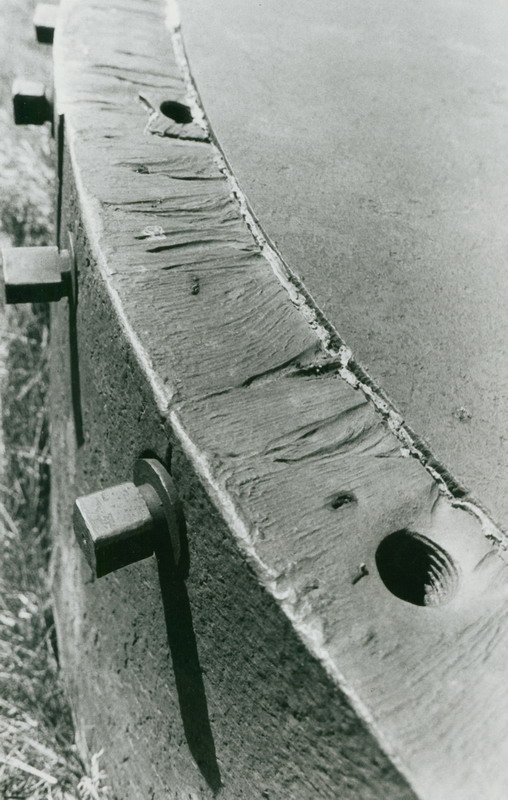

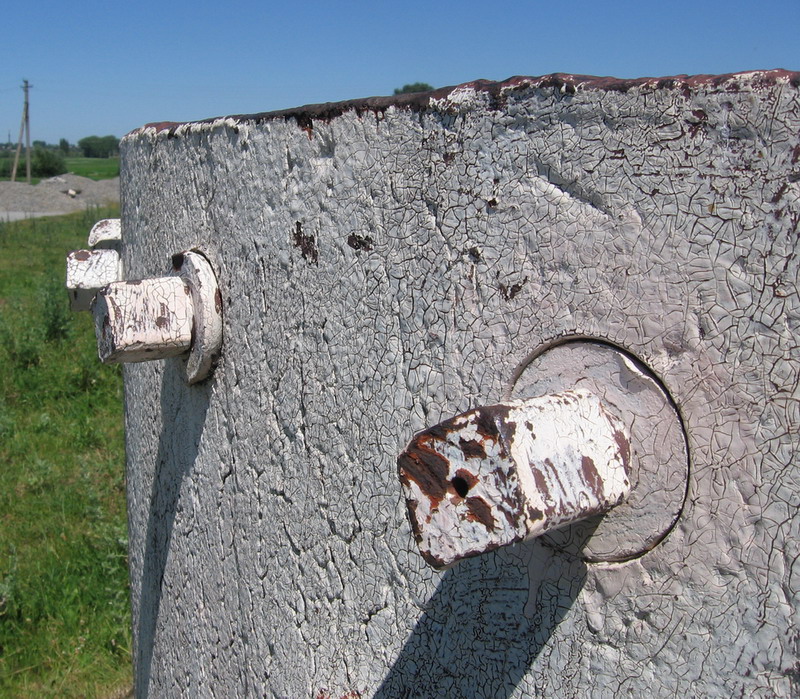

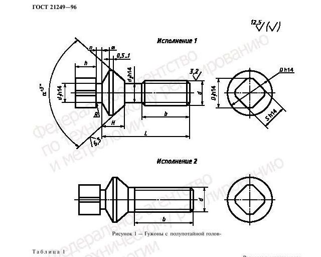

На практике встречались гужоны с потайной головкой (второй рисунок из ГОСТа)
НОВОУР - АНП с бронеколпаком ВСУ. Гужоны снаружи бронеколпака.
index.php?t=getfile&id=21510&private=0

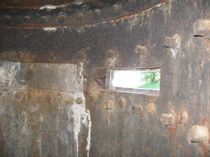

Гужоны внутри бронеколпака
index.php?t=getfile&id=21511&private=0

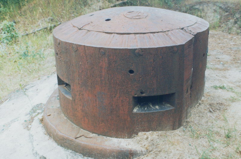

Пулеметный бронеколпак ВСУ на 2 ст. пулемета
index.php?t=getfile&id=21512&private=0
Со срезанной частью

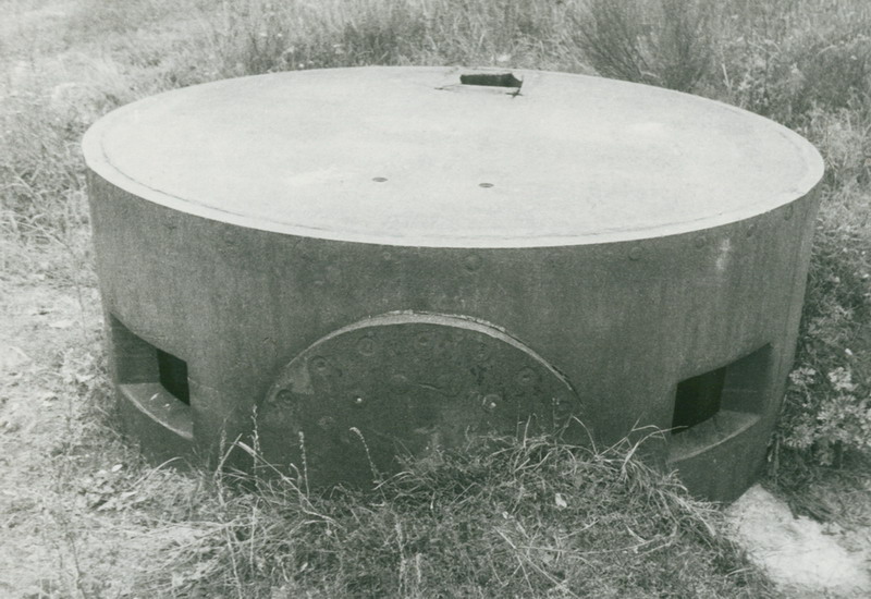

КИУР, наблюдательный колпак ГАУ (здесь понятно - надо сверху еще надеть "обод")
index.php?t=getfile&id=21513&private=0
КИУР, пулеметный бронеколпак ВСУ на 1 ст. пулемет

Во, а мы ж на днях такую же картину видели на Серой Лошади: тамошний ЗКП батареии № 333 имеет два колпака ГАУ.
На одном из них хорошо видны такие же, как теперь выясняется, гужоны.
