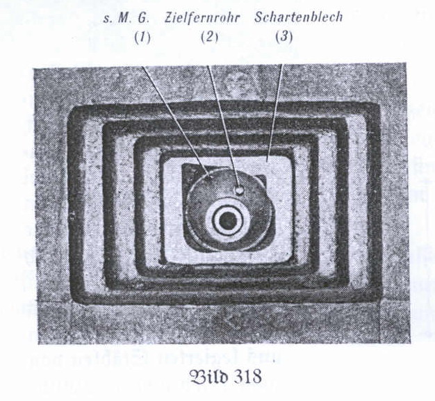

Рисунок из знаменитого немецкого меморандума "Денк..." В свое время предоставил Олег Тульнов, за что ему и тогда, и сейчас признателен.

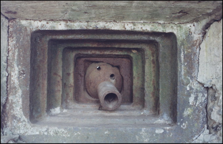

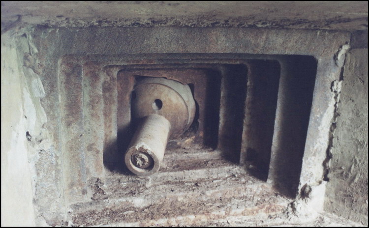

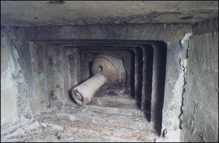

А теперь фото из Каменец-Подольского УРа. Они когда-то были на Фортификейшене, но, думаю, не грех их и здесь представить.
Это ныне уже покойный Mad комплект из броневого короба, маски, и прижимной плиты. Пушки уже не было.
index.php?t=getfile&id=2291&private=0
index.php?t=getfile&id=2292&private=0

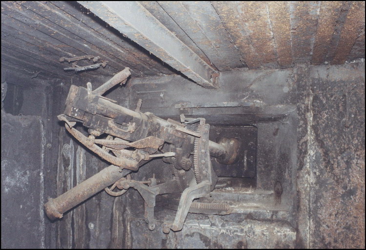

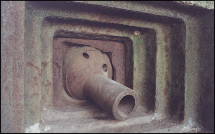

Наверное последнее в Украине живое орудие от установки ДОТ-4. Ныне демонтировано, и не в досягаемости для металлоломщиков.
Увы, на броневой короб это не распространялось Sad
index.php?t=getfile&id=2293&private=0
index.php?t=getfile&id=2294&private=0
index.php?t=getfile&id=2295&private=0

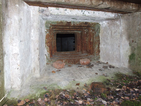

Re: 45-мм установка ДОТ-4 [сообщение #3993 является ответом на сообщение #3980] пн, 26 января 2009 01:04 Переход к предыдущему сообщенияПереход к следующему сообщения

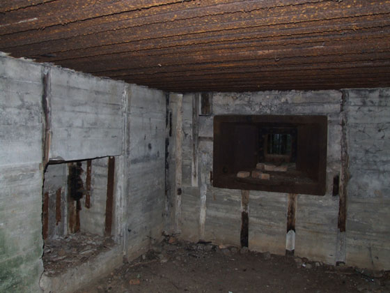

Короб снаружи:
index.php?t=getfile&id=2350&private=0
Изнутри:
index.php?t=getfile&id=2351&private=0
Маркировка ( ДОТ.-4 Н.З.Л. 1941. №.-0269 пл. 4711.), НЗЛ = Невский Завод Ленина ???
index.php?t=getfile&id=2352&private=0
Бетонная стенка с коробом от ДОТ-4 (дерево-земляное сооружение):
index.php?t=getfile&id=2353&private=0
