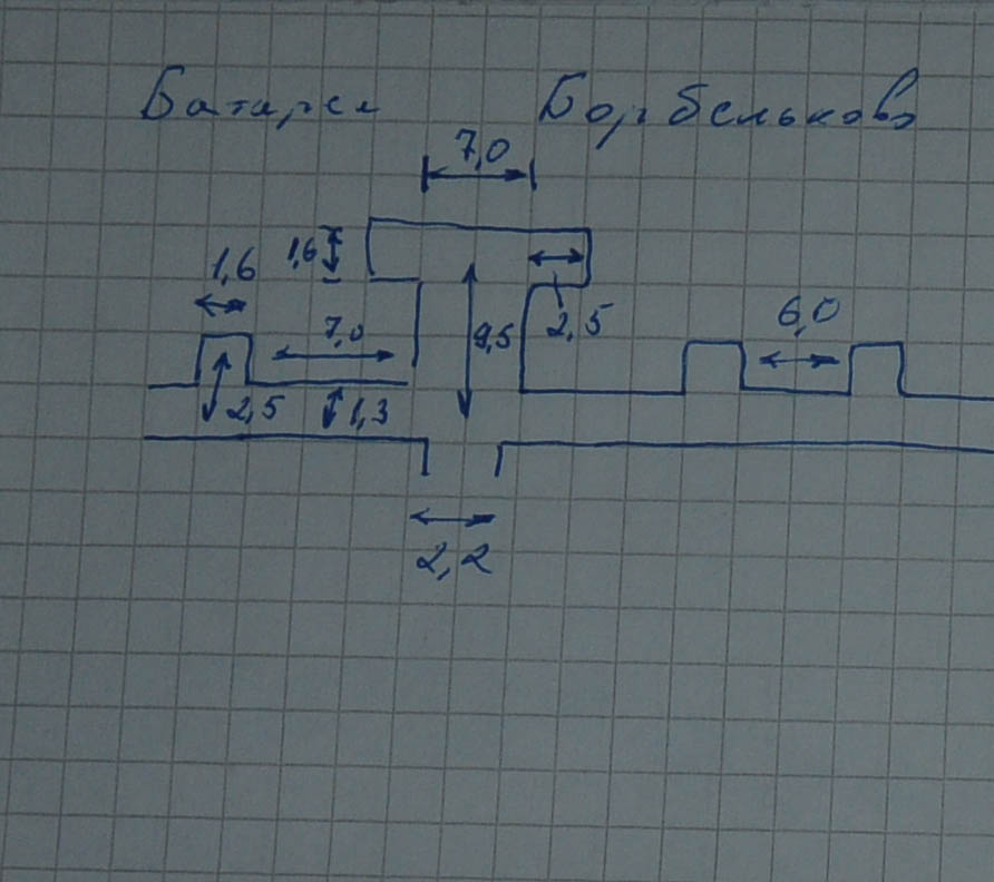

я четко указал, что описываю батарею 6-дм орудий, а не что-то под 57-мм скорострельные пушечки. В свою очередь 6-дм на крепостном лафете конечно не 6-дм канэ, но это все же пушка приличных габаритов и требующая приличного количества обслуги рядом с собой.
это замеры фрагмента батареи на Псковской позиции под 6 дюймовые орудия
index.php?t=getfile&id=32952&private=0
это схема батареи на 4 орудия по Псковской позиции, слева погреба, на их вид не смотрим, сие схема оплывшего на местности грунта, схема внемасштабная
index.php?t=getfile&id=32953&private=0

Долго не мог понять, что за "батарея Борбелькова"))) потом загуглил -- понял Laughing .
По ширине дворика -- да, заглянул в руководство по возведению батарей, понял, что да, для больших артсистем действительно дворик был примерно такой ширины.
Я просто судил по нынешнему состоянию позиций, да и действительно, до этого попадались более скученные батареи.

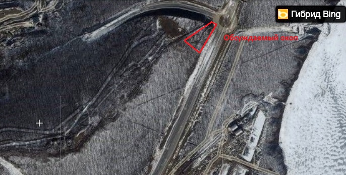

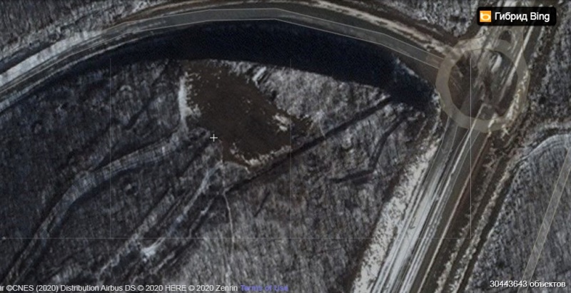

Судя по космоснимкам, фрагменту карты укреплений крепости на февраль 1905 года - это вынесенный вперед стрелковый окоп. Судя по всему - непрерывная линия проволочных заграждений от моря до ограды шла прямой линией (или даже двумя) несколько впереди и ее следы еще читаются на космоснимках.
index.php?t=getfile&id=32955&private=0
index.php?t=getfile&id=32956&private=0
index.php?t=getfile&id=32957&private=0
Есть еще фото этого окопа с правого фланга на левый

А, то есть, выходит, что это СЗАДИ заграждение было, а спереди -- окоп?)))
