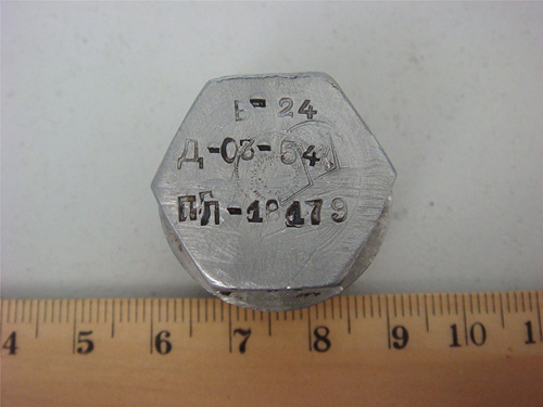

<VDV>
Сообщений: 276
Вот такая заглушка была обнаружена в ДОТе со 100 мм пушкой.
Какие могут быть комментарии по поводу клейм.
Заранее спасибо.
Модераторское:
Уменьшенная картинка:
index.php?t=getfile&id=17892&private=0
Оригинал размером 2000x1500 пикс. искать по ссылке http://s019.radikal.ru/i616/1206/a0/5318c854e083.jpg
