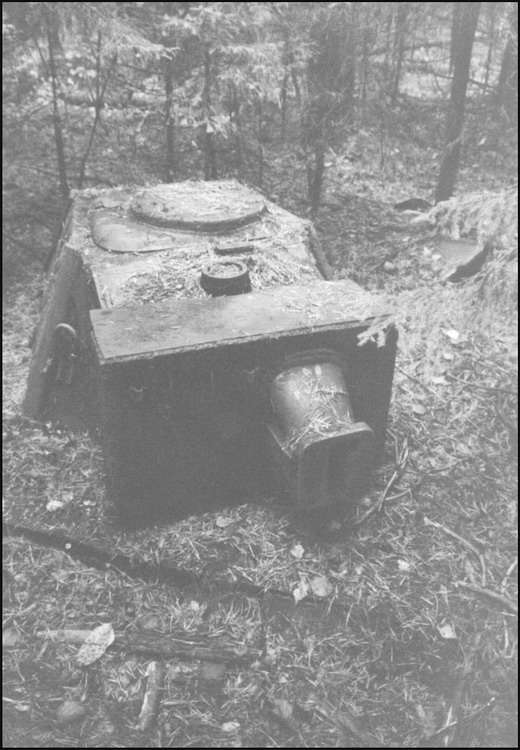

Re: Про танки, используемые в долговременной обороне [сообщение #4905 является ответом на сообщение #4833] вт, 24 февраля 2009 14:30 Переход к предыдущему сообщенияПереход к следующему сообщения

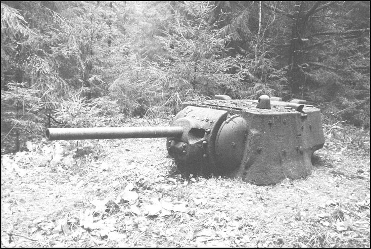

Добавлю сюда фото, правда не танков в обороне, а только их башен.
Сфотографировано в 2004 г. на инженерном полигоне. Надо же куда-то пристроить фото Smile
ОТ с башней танка КВ-1. ОТ с такими башнями были построены под Ленинградом и описаны в статье в "Военно-инженерном журнале". Даже сооружение показано, как план, так и вертикальное продольное сечение. И как раз именно такое сооружение, как и построенные в Агалатовском БРО. Но на полигоне, сооружение иное, связанное потерной с иными постройками.

Это ОТ с башней танка Т-70, переделанной для фортечных нужд. Если не ошибаюсь, то коллеги говорили о переделке под пулемет.
index.php?t=getfile&id=2518&private=0

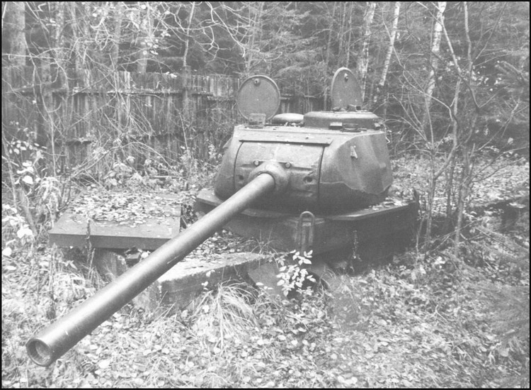

ОТ с башней танка Т-44.
index.php?t=getfile&id=2519&private=0

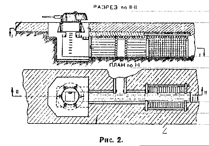

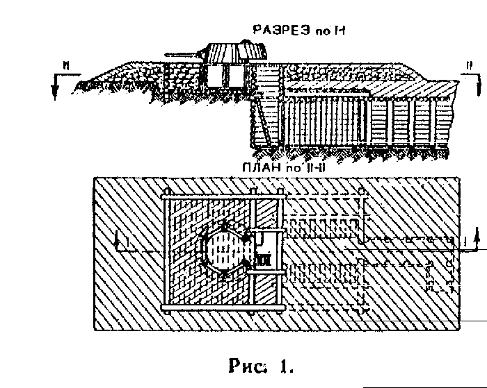

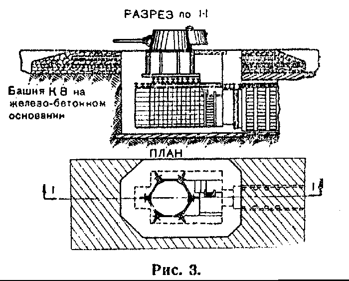

На рис. 2 и 3 приведены конструкции подбашенных сооружений из железобетона в комбинации с камнем и деревом (1).
index.php?t=getfile&id=2525&private=0
index.php?t=getfile&id=2526&private=0

(1)- Рисунки использованы из отчета УОС N фронта.

На рисунке 3 из статьи изображено точно такое сооружений, которое довелось видеть в Агалатовском БРО КАУРа.

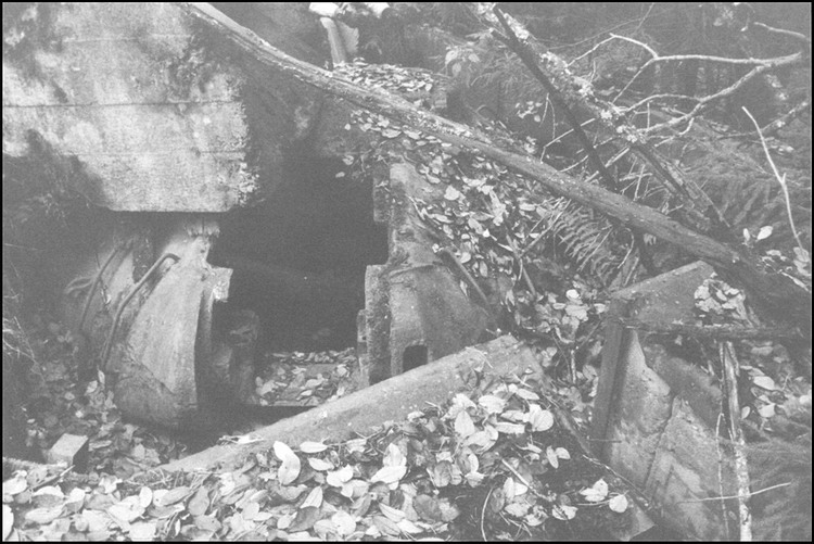

Еще фото с инженерного полигона - ОТ ,оборудованная скрывающейся башней танка ИС-3.
index.php?t=getfile&id=2527&private=0
  • Вложение: сп18-2-1.jpg
    (Размер: 127.30KB, Загружено 6855 раз)
