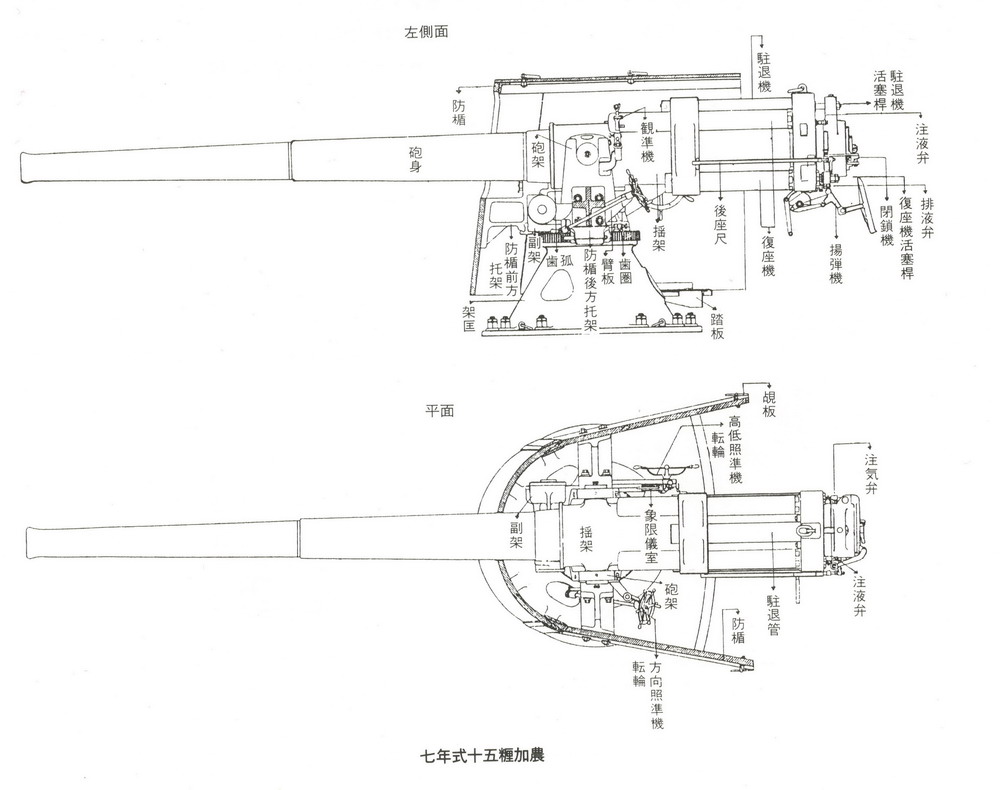

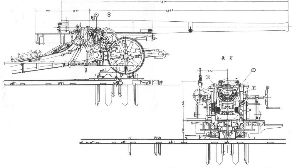

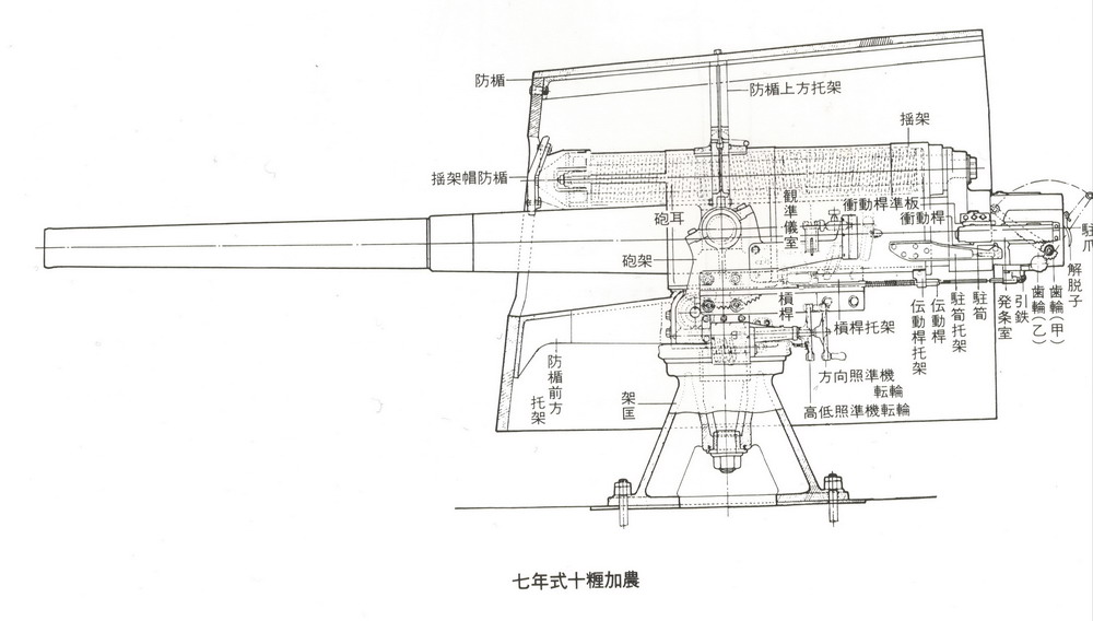

Орудие оказалось "редкостной редкостью" ! Копнул в литературе - нашёл в двух источниках и всё без фото ! Только чертёжик прилагаю. 150мм Type7 - прямая родственница сотки , это видно из чертежа , но совсем не родня 45Type 15 , хоть и создавались в одно время . Должно быть разные КБ . Про сотки пишут , что в береговой обороне использовалась всего на двух батареях в токийском заливе , неизвестным колличеством .Это что касается метрополии . Собственно вопрос вам - а в каком контексте интересуетесь сеим архаизмом ? Неуж то обнаружилось подобное на "Северных территориях" , или ещё где засветилось ? Было бы интересно !! Фото 150мм - поищу , информацию и ттх выложу как переведу .
  • Вложение: 7-100.jpg
    (Размер: 90.49KB, Загружено 1291 раз)
  • Вложение: 7-150.jpg
    (Размер: 98.42KB, Загружено 1242 раза)

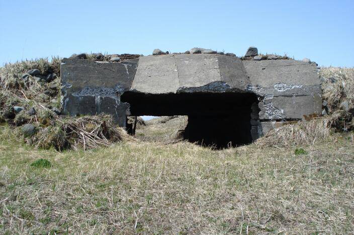

На Руфорте выставляли японскую карту где было показано четыре 100 мм орудия на севере второго Курильского пролива.И было фото артдота
из тех районов где видны анкерные болты для крепления орудия.А дальше уже мои умозаключения(может быть и не верные)-у флотских такого калибра не было(ну кроме как 100мм спаренных зениток тип 98)они на эсминцах с 76 мм сразу перешли на 120 мм.А в американском отчете "Japanese seacoast artillery" попалась информация и это единственное фото 105 мм орудия тип 7.Вот собственно и все!

Вот это фото
index.php?t=getfile&id=22425&private=0

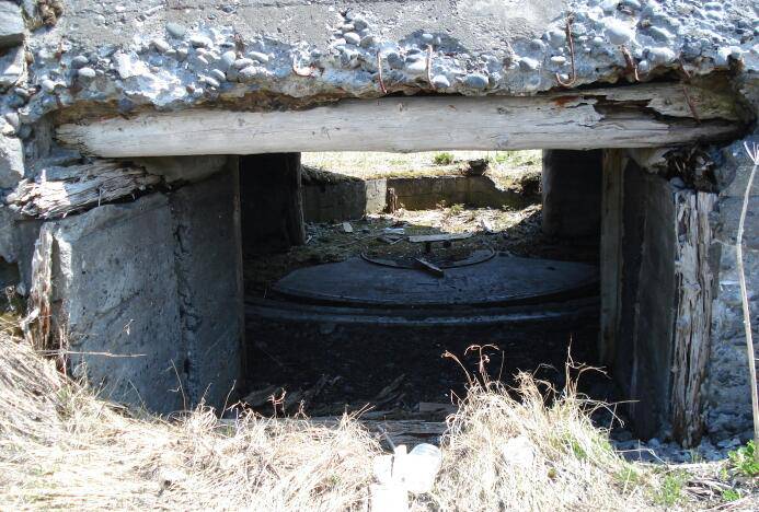

Рассмотреть бы ближе основание ! А ещё лучше раскопать и рассмотреть ! Очень смущает этот "рельс" у основания и тот "рельс" что ближе к выходу . Они оба , явно не нужны для 7Year 10 , как и для любой другой береговой установки ( если это не было совсем архаичное орудие 189...ых годов) . Всё это похоже на долговременное укрытие для пушки-полковушки , с возможностью выкатить её через широкий тыльный вход-выход . Например это могла быть 14Year type 100 или 92Type 100 , или даже 38Type .
История 7Year 10 такова : Разработали её специально для морского форта №3 Токийского залива ,( как и 7Year 15 ). Соток было 8 орудий , (150 - 4 ствола) . После "великого землетрясения" в 1923 году , когда форт в течении часа ушёл под воду , были демонтированы и установлены на две новые батареи по 4 орудия , специально для них построенные уже в 1924г. Одна находилась в непосредственной близости от башенной батареи "Чиёгасаки" , вторая чуть выше в районе мыса Канон . В 1942 и 1944 году орудия демонтированы и перенесены в другие места Токийского залива , где в 1945 году были захвачены американцами . Одна батарея в ходе строительства АЭС была полностью уничтожена , вторая медленно сползла в море , но рассмотреть её не получится - находится прям напротив американского кампуса в Йокосуке - запретная , охраняемая зона . Собственно , других упоминаний о этих орудиях больше нигде не нашёл . Посмотреть "родные" основание негде , т.к. при переносе были установлены на временные .

MRBF спасибо за информацию!уже становиться ясно что сей раритет не мог засветиться на северных Курилах.но эти рельсы и крепления смущают однако,могли ли они пригодиться для пехотных орудий?

index.php?t=getfile&id=22472&private=0
внешний вид артдота на Парамушире

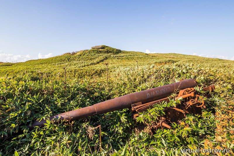

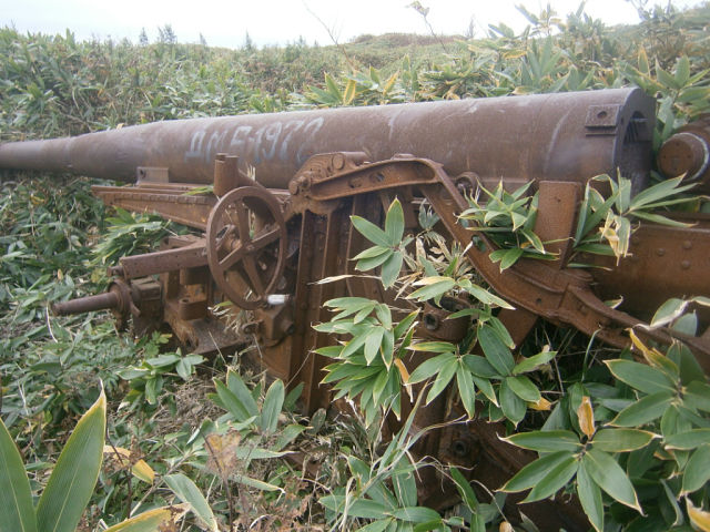

Хочу подогреть эту тему может кому интересно будет.Сразу прошу не судите строго некоторые фото взяты с Руфорта многие с просторов инета.

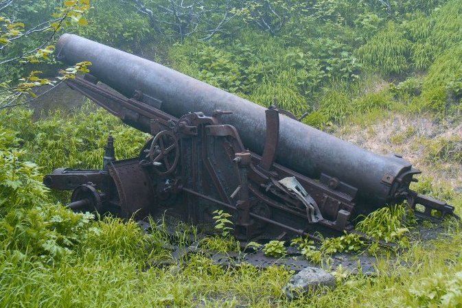

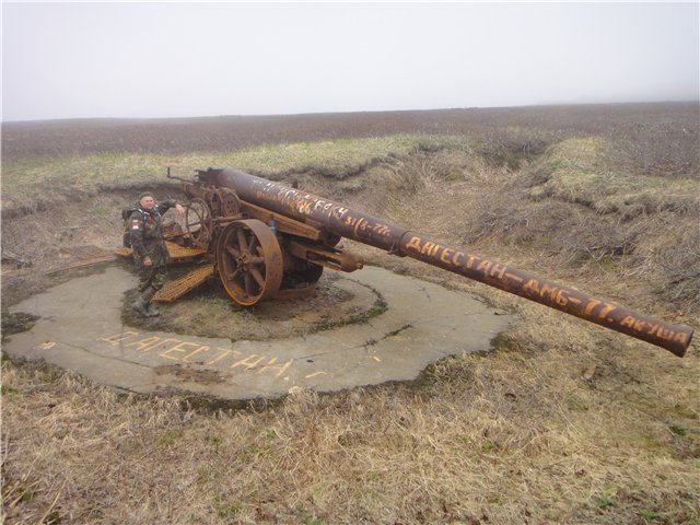

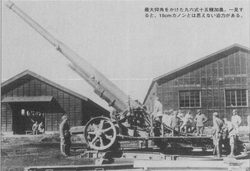

149.1 мм крепостное орудие тип 96
о.Шумшу
index.php?t=getfile&id=22473&private=0
index.php?t=getfile&id=22474&private=0
index.php?t=getfile&id=22475&private=0
о.Парамушир
index.php?t=getfile&id=22476&private=0
мыс Крильон о.Сахалин
index.php?t=getfile&id=22477&private=0

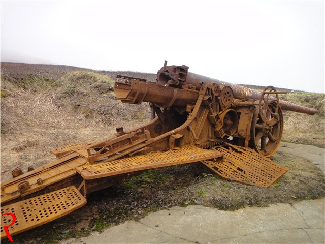

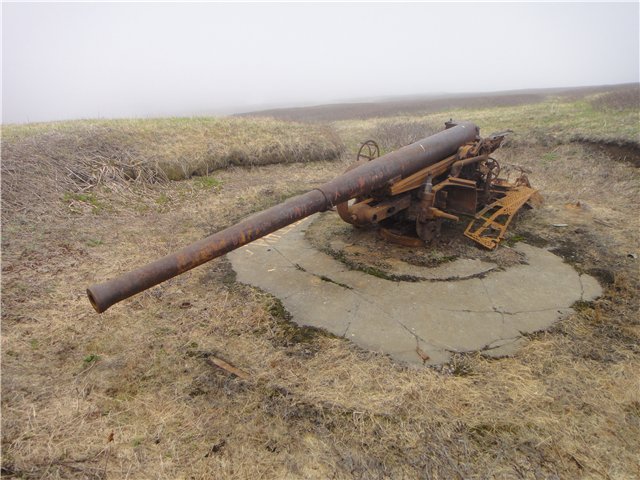

Re: Японская береговая артиллерия [сообщение #47585 является ответом на сообщение #47132] чт, 02 января 2014 21:26 Переход к предыдущему сообщенияПереход к предыдущему сообщения
zavety
Сообщений: 36
Зарегистрирован: ноября 2013
index.php?t=getfile&id=22478&private=0
index.php?t=getfile&id=22479&private=0
тип 96 мыс Крильон о.Сахалин
index.php?t=getfile&id=22480&private=0
