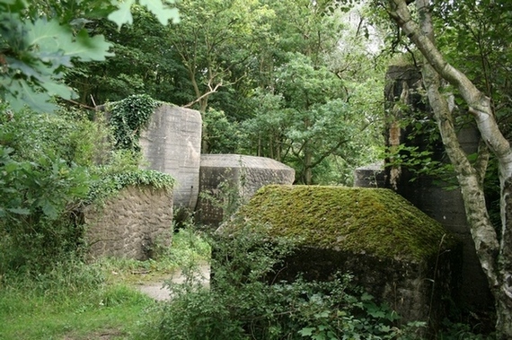

Далее пойдет место под названием Schoonenberg.Парк а котором находилось командование всего сектора Эймейден.Это какой-то небольшой караульный бункерок
index.php?t=getfile&id=3454&private=0
Командный бункер 117b
index.php?t=getfile&id=3455&private=0
