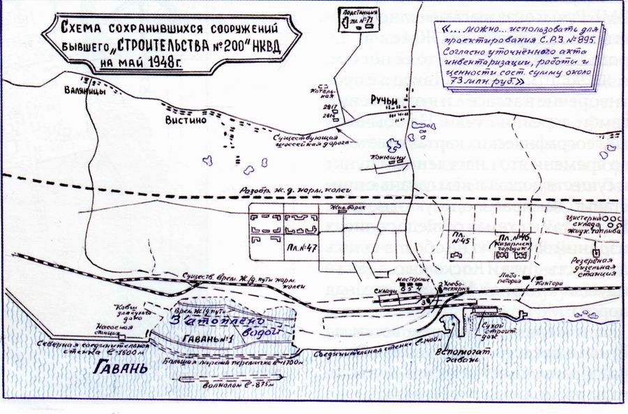

Предлагаю, имеемую уже здесь, схему ВМБ Ручьи на май 1948 г в более лучшем качестве:
index.php?t=getfile&id=17958&private=0
Схема взята из книги В.Аристова " От "Второго Кронштадта" к "Второму Роттердаму", 2010 г, тир.1000 экз. Схема, скорее всего, выполнена Юрием Сысоевым - по стилю схожа с его рисунком , приведенном в книге.
В книге (стр.81) сказано, что "Большую морскую перемычку" гавани № 1 уничтожили торпедами 12 сентября 1941 года ЭМЭМ "Грозящий" и "Сметливый". По другой версии, также приведенной в книге, - воспоминание местного жителя - вода сама через некоторое время затопила котлован. На дне остались жд пути, вагонетки и, возможно, паровоз - в книге приведены снимки дна, сделанные гидролокатором.

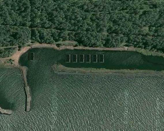

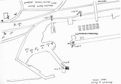

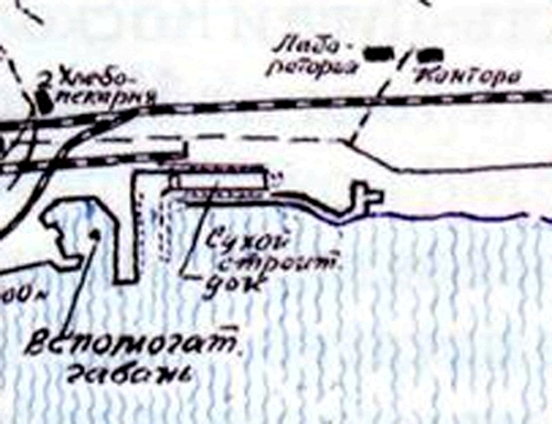

По поводу сухого дока в Старой Гавани. Для наглядности некоторые снимки перевернул на 180.
index.php?t=getfile&id=18006&private=0
index.php?t=getfile&id=18007&private=0
index.php?t=getfile&id=18008&private=0
Действительно, похоже что первоначально "строительный" был сделан для изготовления массивов-гигантов.
Одна не стыковка моих данных с приведёнными в книге В.Аристова: там длина массива-гиганта обозначена 12,5 м.; по моим чертежам - 25 м.
Надо будет доплыть и померить Razz

Слетал в гугле - тамошняя линейка дает около 25 м.
Re: ВМБ Ручьи [сообщение #37885 является ответом на сообщение #37879] вс, 17 июня 2012 17:23 Переход к предыдущему сообщенияПереход к следующему сообщения
Александр Павлов писал вс, 17 июня 2012 14:17
Спасибо, сэкономили ресурс имеющегося надувного плав.средства Laughing

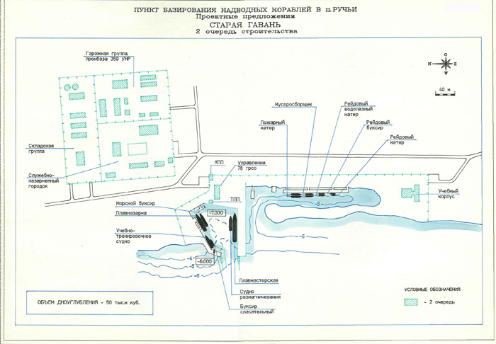

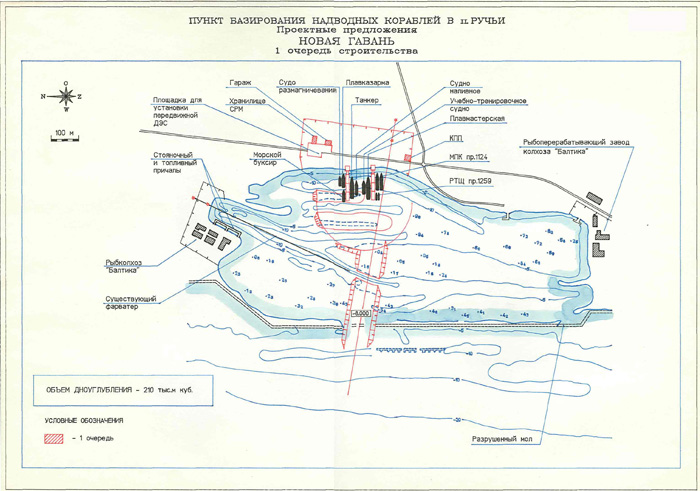

Пока кто-нибудь решит заняться детальными раскопками истории базы Ручьи, несколько документов, так сказать, "новейших времён". В 90-е остро встал вопрос о перебазировании сил Балтийского флота, связанный с потерей баз в Прибалтике. Была проведена большая работа, подготовлены необходимые расчёты и обоснования.
index.php?t=getfile&id=18348&private=0
index.php?t=getfile&id=18349&private=0
index.php?t=getfile&id=18350&private=0
index.php?t=getfile&id=18351&private=0
index.php?t=getfile&id=18352&private=0
Потом ТАМ решили, что волшебное слово "оптимизация" решит все вопросы и проблемы. В результате часть кораблей и судов порезали, часть продали, часть перевели в Калининградскую область, часть - в ЛенВМБ. И все оказались довольными.
Проект так и не состоялся, а "весёлые картинки" остались.
