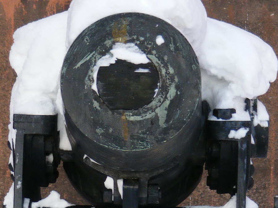

У меня есть подозрение, что и у этой мортиры - присутствует вкладыш ствола (а вот из какого материала - ???):
index.php?t=getfile&id=35862&private=0

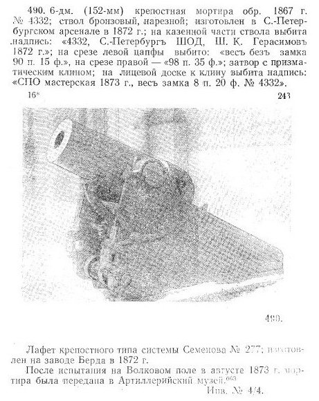

Достаточно подробные ее характеристики приведены в "Каталоге материальной части отечественной артиллерии" 1961 года на стр. 243 и 244:
index.php?t=getfile&id=35863&private=0

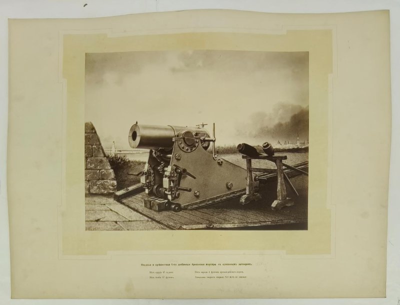

На Госкаталоге есть фото, подписанное "6-ти дюймовая бронзовая мортира" и датированное 1863-1877 г.г.:
index.php?t=getfile&id=35864&private=0
Тут интересно - на фоне какого города мортира изображена? Wink

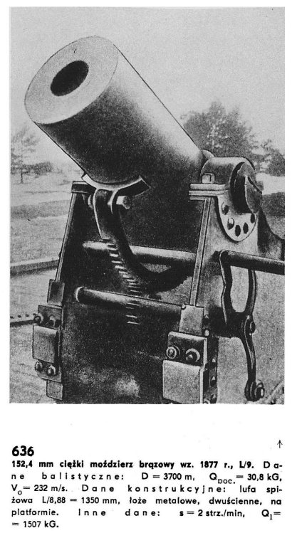

А вот бронзовая мортира и такая же мортира с ясно видимым вкладышем ствола вместе присутствуют в книге S.Pataj "Artileria Ladowa. 1871 - 1970", Варшава, 1975 год:
index.php?t=getfile&id=35865&private=0
index.php?t=getfile&id=35866&private=0
