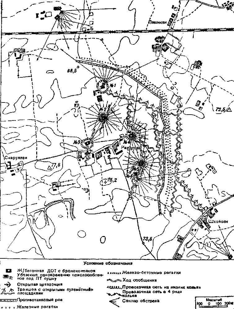

Среди всего прочего там есть и схема долговременного ОП, на котором показаны несколько долговременных сооружений (пронумерованы).
Интересно было бы определить это место и посмотреть, что из всего этого сохранилось!

Вот эта схема:
index.php?t=getfile&id=689&private=0
Сооружения №№ 1-6 вроде похожи на ДОТ с броневым колпаком, но видно очень неотчетливо.

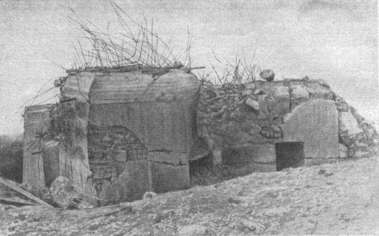

Re: Восточная Пруссия (Калининградская область) [сообщение #2380 является ответом на сообщение #1827] сб, 20 сентября 2008 20:01 Переход к предыдущему сообщенияПереход к следующему сообщения
В книге К.Н.Галицкого "В боях за Восточную Пруссию" (изд. "Наука", Москва, 1970 г.) как раз описываются бои в этом районе. Есть даже фото.

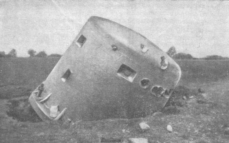

"Подорванный дот Раудоненского опорного пункта"
index.php?t=getfile&id=985&private=0

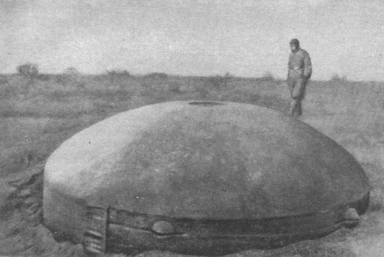

"Дот в районе Раудоненского опорного пункта" - на самом деле это, по моему мнению, наблюдательный бронеколпак. Сверху отверстие для перископа кругового обзора. В стенах для боковых перископов.
index.php?t=getfile&id=986&private=0

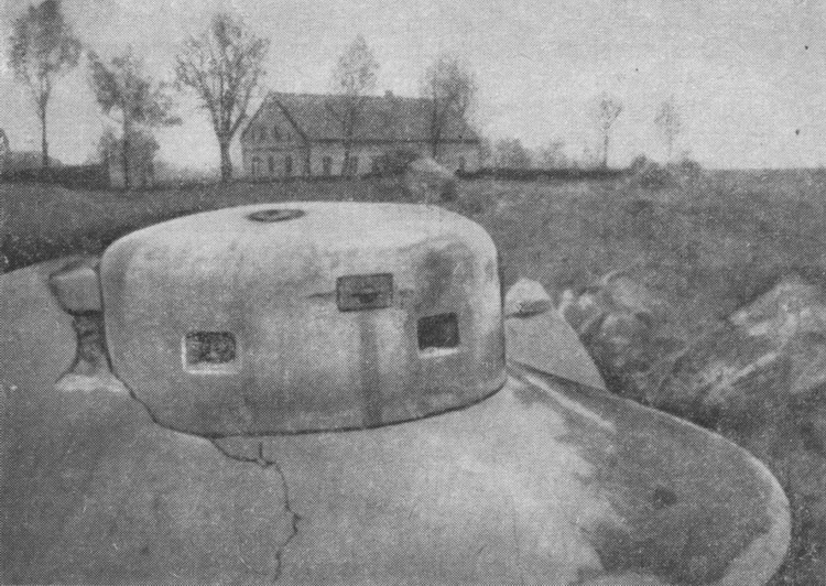

"Колпак трехамбразурного дота"
index.php?t=getfile&id=987&private=0
Еще один пулеметный бронеколпак
index.php?t=getfile&id=988&private=0
[Обновления: сб, 20 сентября 2008 20:11]

Re: Восточная Пруссия (Калининградская область) [сообщение #2393 является ответом на сообщение #2380] пн, 22 сентября 2008 20:03 Переход к предыдущему сообщенияПереход к следующему сообщения
Burnast
Сообщений: 304
A_Kuziak писал(а) сб, 20 сентября 2008 20:01
Хм...в этом ракурсе смахивает на советский дот, вроде бы даже уголок торчит на стене...
Re: Восточная Пруссия (Калининградская область) [сообщение #2394 является ответом на сообщение #2393] пн, 22 сентября 2008 21:00 Переход к предыдущему сообщенияПереход к следующему сообщения
На уголок я тоже смотрел с сомнением. Тем более, что в архиве я сам читал в подписи к снимку "Немецкий дот в Белоруссии", а на фото наш полукапонир постройки 1938-41 гг. Аналогичные ляпы были и в подписях к орудиям БО Севастполя в 1920 г. - типа брошенная интервентами "аглицкая пушка", а на самом деле наша родная 11" обр. 1887 г.
Что, тем не менее, не очень подходит под родной советский дот. Уголок там не один, а три, два остальных находятся совершенно в нетипичных местах. Вообще же это больше похоже на вырванные взрывом конструкции, висящие на арматуре. Тыльная стена не обсыпалась грунтом и в подавляющем числе случаев имела такие же уголки, а в данном случае они отсутствуют. Слева от входного проема не просматривается газоотводная щель , а должна быть заметна.
Тем не менее всякое возможно, ошибка в подписи в книге не исключена. Только практическое изучение местности может показать какая планировка была у всех сооружений. Очень может быть, что приведенная в статье - не единственная возможная. А немецких дотов с таким расположением амбразуры для станкового пулемета - полным-полно. Он ведет фланговый огонь и прикрывает вход в сооружение, а фронтальный огонь - из бронеколпака. Такого достаточно много понастроено и в Мезеритском УРе и на "Поморском вале", да и, если память не изменяет, в других местах тоже.

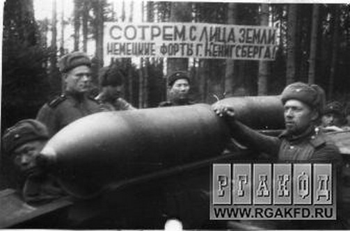

Это то чем "стирали немецкие форты г.Кенигсберга". Фото из книги Галицкого.

Re: Восточная Пруссия (Калининградская область) [сообщение #2418 является ответом на сообщение #2413] чт, 25 сентября 2008 16:22 Переход к предыдущему сообщенияПереход к следующему сообщения
Действительно, наблюдательный.
Эти боковые перископы точь в точь такие, что и на пулеметных бронеколпаках между пулеметными амбразурами.
Однако, что перспектива делает - колпак вырос до большого броневого купола.

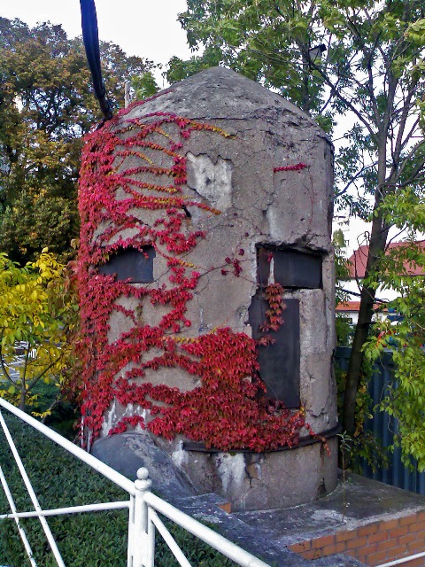

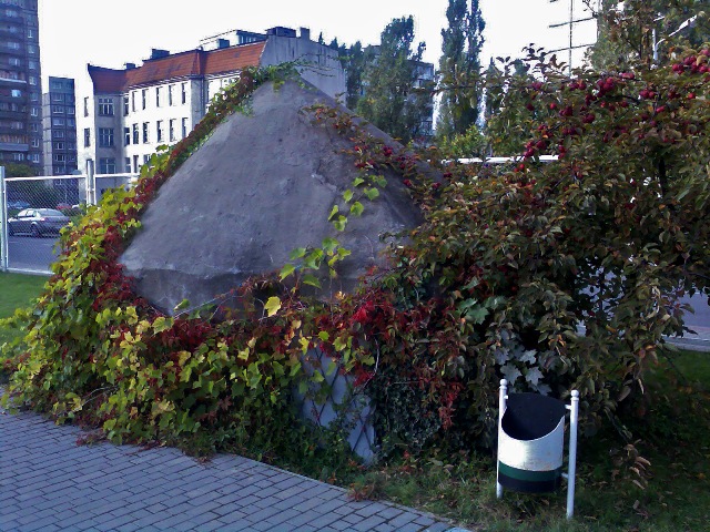

Синаец
Сообщений: 544
В Калининграде было несколько часов свободного времени – на глаза попались несколько фортификационных сооружений.
Первые два ничего интересного не представляют – Защищенная будка управлением развода ЖД моста (видимо) и 3-х амбразурный дот ПДО. Эти объекты находятся на территории музея Мирового Океана.
  • Вложение: Фото01.jpg
    (Размер: 196.79KB, Загружено 1863 раза)
  • Вложение: Фото02.jpg
    (Размер: 163.63KB, Загружено 1854 раза)
