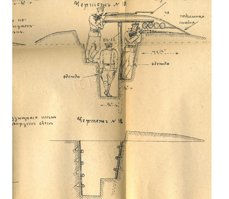

Не похоже?
index.php?t=getfile&id=772&private=0
  • Вложение: Tranches.jpg
    (Размер: 160.77KB, Загружено 2435 раз)
Re: Идентификация окопов [сообщение #1973 является ответом на сообщение #1968] пт, 29 августа 2008 09:19 Переход к предыдущему сообщенияПереход к следующему сообщения
Нет, размеры не те и заглубление в сторону откоса траншеи а не в противоположную, как было бы если бы ступень первого яруса оплывала. И где ступень второго стрелка?
По сути это окоп в окопе (траншея в траншее).

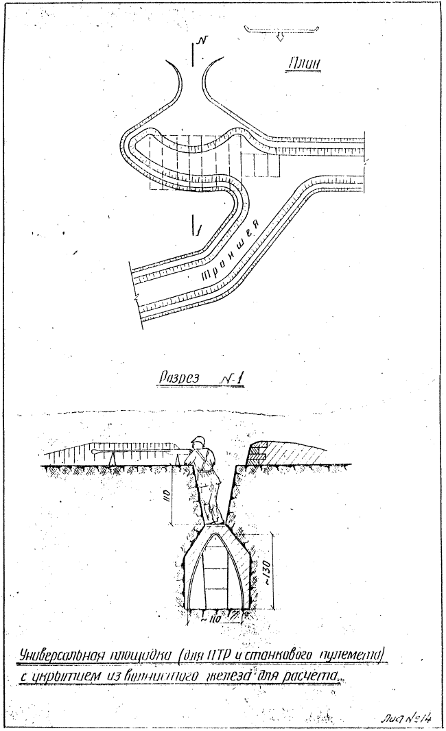

Наверняка окопы с перекрытыми стрелковыми или пулеметными ячейками (наподобие того, что представлен на архивном рисунке от А. Павлова) могли возводиться и в период 2МВ.
Re: Идентификация окопов [сообщение #2027 является ответом на сообщение #2022] пн, 01 сентября 2008 20:10 Переход к предыдущему сообщенияПереход к предыдущему сообщения
Burnast
Сообщений: 304
Рискну предположить, что в данном случае имеем дело с чем то типа представленного варианта: index.php?t=getfile&id=827&private=0
Разница в том, что тут показано укрытие под дном ячейки, обсуждаемый же объект - проходной перекрытый сверху ход сообщения, совмещающий функцию укрытия или склада.
Думаю, что имелась сплошная стена между боевой и проходной частью.
Что то отдалённо-похожее видел в австрийской траншее ПМВ, там боевая траншея прерывалась проходным убежищем,, из которого был вынесен вперёд ход к "секрету" у колючки.
